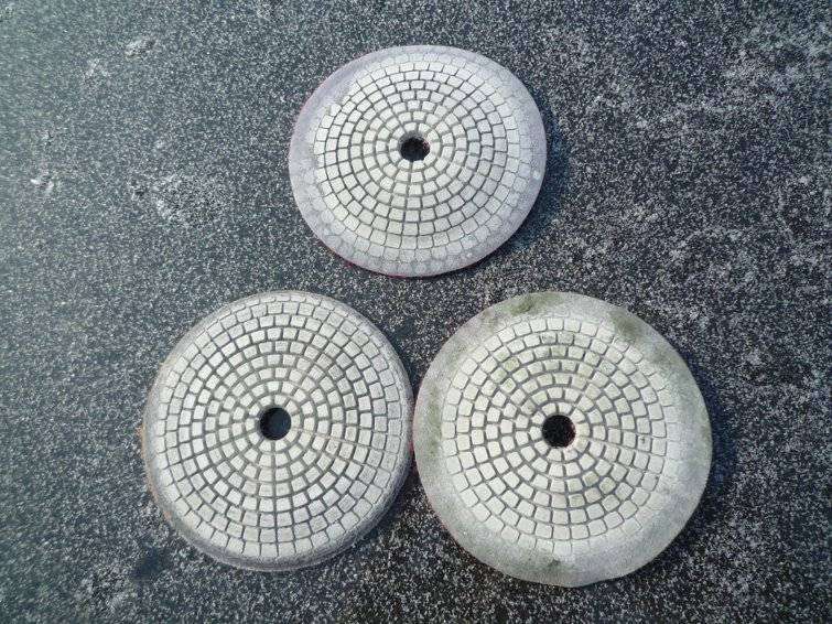

Одиссей Опубликовано 15 февраля, 2012 Опубликовано 15 февраля, 2012 Недавно пришлось взять стоункрафторские липучки 100мм(белые),т.к. других не было,по сравнению с китайскими такой же стоимости-ужааааасс!Есть у них три огромных минуса: 1.Ну очееень быстро стираются края!При этом центром можно тереть и тереть(а кому он нужен?) 2.Хуже трут аналогичных китайских 3.Дико воняют при полировке насухо ))) Чуть позже скину фото этого дивного инструмента... Вот они,уставшие воины -) click
RusKar Опубликовано 15 февраля, 2012 Опубликовано 15 февраля, 2012 ОдиссейStonecraft это и есть китай, какие именно ты брал какая маркировка , на сухо, на мокро, универсальные ?Я ими уже работаю 2 года и без замечаний, правда беру только первые 4 номера.

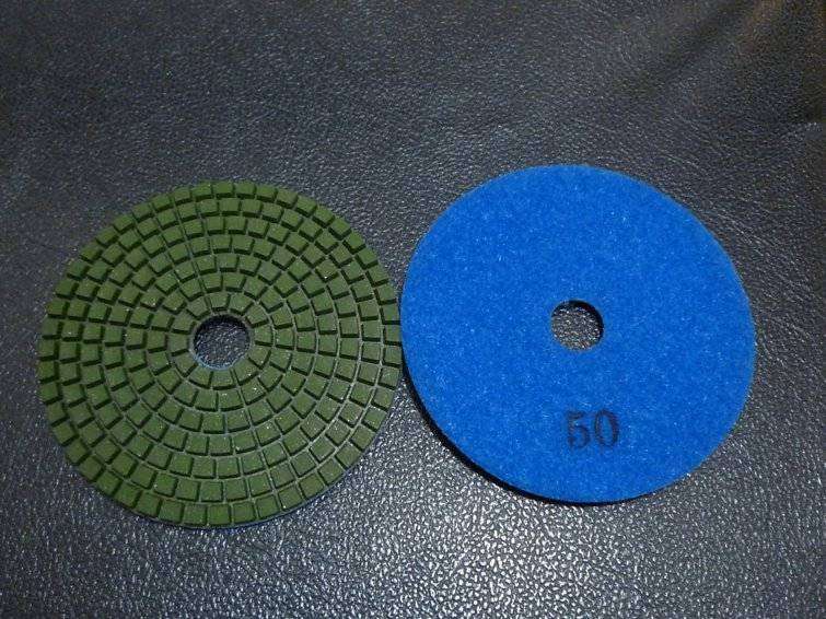

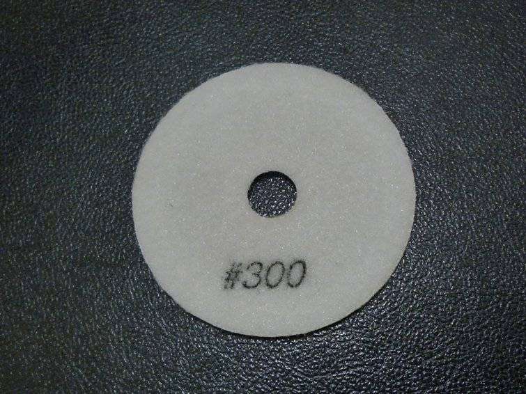

Одиссей Опубликовано 15 февраля, 2012 Опубликовано 15 февраля, 2012 какие именно ты брал какая маркировка , на сухо, на мокро, универсальные ? Хм,не знаю,стоит буква "А"...просто "зелёных" которыми обычно работаю в наличии не было,пришлось взять эти.Тер с водой,но края слишком быстро изнашиваются,не в пример "зелёным" . Такую же проблему заметил ещё за одной маркой "нонейм",чуть позже сделаю фото.Понравилась 800-ка,дает хороший блеск не в пример "зелёным" Вот с той же "зелёной серии" 50-ка,очень устойчивая к истиранию(с водой),лучше нее только львовская 30-ка(но края быстро стираются) click
Тёха Опубликовано 16 февраля, 2012 Опубликовано 16 февраля, 2012 Я не много перепробувал черепашек. Точней много но безсознательно. Брал всё что подишевле думая что оно одинаковое. Потом РусКар поссоветовал китайские я ими и пользуюсь. львовские первые номера как бульдозеры. Камень точат чуть ли не как сухорез))) но стираются очень быстро, особенно если их чуток подогреть. Я однажди сполировал пол памятника и она срёрлась по центру.После слов РусКара спомнил что синяя (ето 800) львовская действительно долго ходила. Но думал что исключение.Китайские. Их много. Я пробувал токо з вида и все брал у Антонны. Те что полностью белые (токо с водой) годятся токо для подачи с водой. Но полируют хорошо. Также и маленькие круги ( мм) тоже быстренько стираются.Чтобы наверника я взял для полировки насухо. хотя полирую и из водой и так. Ходят долго, полируют хорошо.

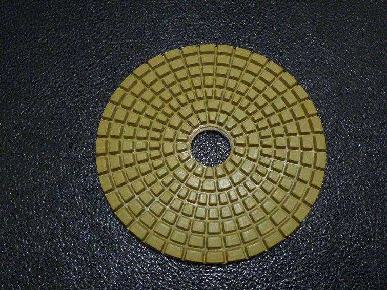

Одиссей Опубликовано 16 февраля, 2012 Опубликовано 16 февраля, 2012 Серия липучек "нонейм" ,понравилась 800-ка,войлоком быстро проходится и хорошо блестит(как для 800)цвета обратной стороны разныеclickтакой "рисунок" у 800click

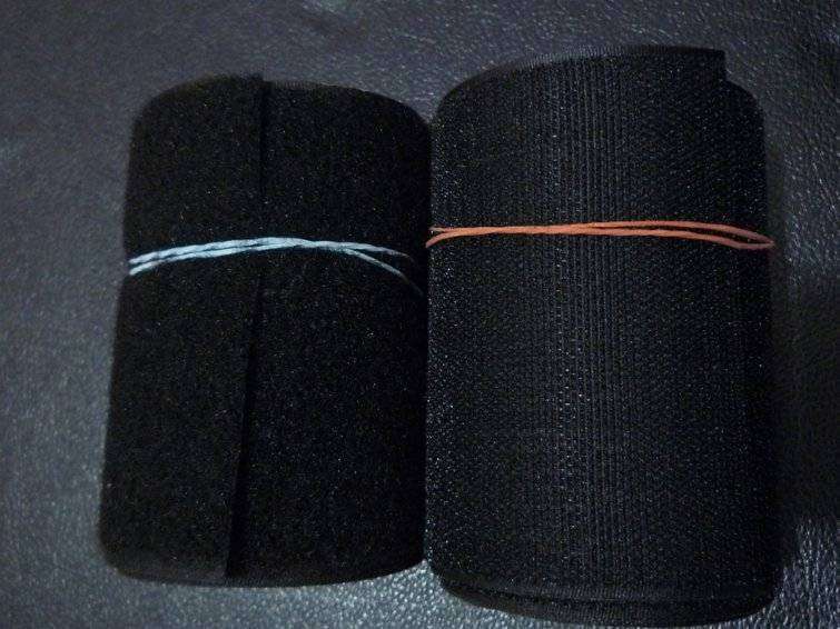

Одиссей Опубликовано 23 февраля, 2012 Опубликовано 23 февраля, 2012 Я имел в виду войлок с обратной стороны алмазной липучки... Продаются отдельно ленты 100мм как "мама" так и "папа" если широкие проблема найти-можно поспрашивать в магазинах где торгуют материалом для одежды,скорее всего будут полосы 2-4см,просто в несколько рядов приклеить Но проще менять "крючки" на основе
Stealthe76 Опубликовано 23 февраля, 2012 Опубликовано 23 февраля, 2012 Продаются отдельно ленты 100мм как "мама" так и "папа"если широкие проблема найти-можно поспрашивать в магазинах где торгуют материалом для одежды,скорее всего будут полосы 2-4см,просто в несколько рядов приклеить Но проще менять "крючки" на основе Ленту войлочную 125 я купил, теперь ее нужно приклеить с сохранением эластичности липучки... При чем здесь крючки, восновном редеет войлок, и липы начинают летать по всей мастерской)))
