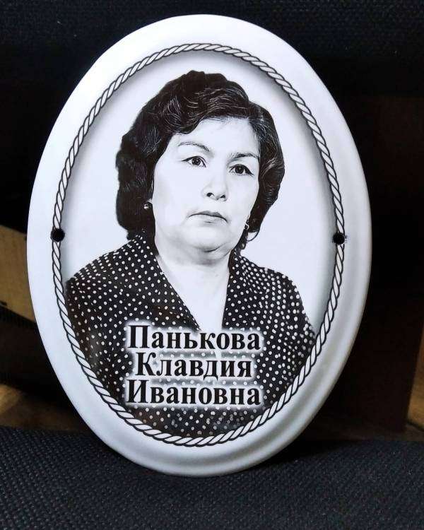

basilok Опубликовано 13 апреля, 2021 Опубликовано 13 апреля, 2021 (изменено) 10 минут назад, Калуга сказал: Да какая травля? Человек на всё адекватно реагирует, а таким хочется помочь, подсказать, чтоб в итоге лучше получалось. Такие учатся, воспринимают советы, а не отмахиваются от них. Был бы не такой - все прошли бы мимо и не было бы никаких комментариев. Совершенно верно, как и верно и то что это изображение на троечку с натягом. Это может для гравировки 5, а для фотографии чистая троечка с натягом. Кто знаком с фотографией, тот без проблем поймет что на овале завалены средние тона . Тени есть, света есть, динамический диапазон нормальный, а вот средних тонов нет, они просто практически отсутствуют и изображение уже слишком плоское. Лазерник, прекрасно делает фотографическое качество и пропечатывает и тени и средние тона и света. Это не гравировка и должна получаться фотография. Денис111 ,а это онлайн оцветнение в один клик. Изменено 13 апреля, 2021 пользователем basilok 1

basilok Опубликовано 13 апреля, 2021 Опубликовано 13 апреля, 2021 Только что, Alexey сказал: На моем мониторе все полутона есть) Да они есть , но только на оригинале, с права от оцветненного, а вот на овале они съедены. Уж у меня то монитор откалиброван. Посмотри на объем оцветненного и оригинала и сравни с овалом.

basilok Опубликовано 13 апреля, 2021 Опубликовано 13 апреля, 2021 (изменено) 3 минуты назад, Alexey сказал: многие производители и такого не могут Это другой вопрос. А Денис без проблем может делать лучше чем то что выложил. Принтер печатает то что отправили на печать. Лазерник печатает предсказуемо и что на мониторе, то и на овале должно быть. Изменено 13 апреля, 2021 пользователем basilok

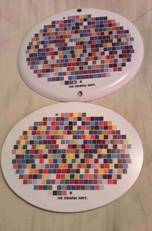

kotkluch Опубликовано 13 апреля, 2021 Опубликовано 13 апреля, 2021 (изменено) 49 минут назад, Денис111 сказал: Василий, вам и Карты в руку. Давайте сделаем калибровку. Денис хочешь печатай семь листов плашек отправляй мне, будет хороший профиль у тебя, с переливами и переходами! Если basilok откажет! Ты ведь со мной поделился тем что я просил! А так я с тобой согласен, зачем задирать цену, лучше обьемом брать! Да и народ в массе своей не богатый если не сказать бедный у нас! У тебя кстати не самые низкие цены! Изменено 13 апреля, 2021 пользователем kotkluch 1
basilok Опубликовано 13 апреля, 2021 Опубликовано 13 апреля, 2021 23 минуты назад, kotkluch сказал: Денис хочешь печатай семь листов плашек отправляй мне, будет хороший профиль у тебя, с переливами и переходами! По бумаге будет ????

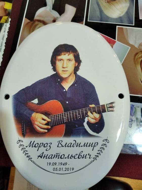

Alexey Опубликовано 13 апреля, 2021 Автор Опубликовано 13 апреля, 2021 за 350 руб некоторые делают, обжиг и лазер керамо тонер, был на таких производствах, видел. Демпингуют жестко. @severnyi оригинал Высоцкого можно посмотреть с которого печать была?
severnyi Опубликовано 13 апреля, 2021 Опубликовано 13 апреля, 2021 1 минуту назад, Alexey сказал: за 350 руб некоторые делают, обжиг и лазер керамо тонер, был на таких производствах, видел. Демпингуют жестко. я таких безбашенных еще не встречал)))) что они с этого потом имеют, они вообще в магаз ходят еду покупают или они киборги?))) это даже не демпинг - это самоубийство!)))))
Alexey Опубликовано 13 апреля, 2021 Автор Опубликовано 13 апреля, 2021 5 минут назад, severnyi сказал: что они с этого потом имеют как минимум то, что производители без работы остаются
severnyi Опубликовано 13 апреля, 2021 Опубликовано 13 апреля, 2021 11 минут назад, Alexey сказал: @severnyi оригинал Высоцкого можно посмотреть с которого печать была? оригинал у меня не сохранился, картинку с инета брали, что то типа этой 1 минуту назад, Alexey сказал: как минимум то, что производители без работы остаются если серьезно, то 350 рублей, вообще не о чем цена,без обид но за такую цену работать будут реально безбашеные люди к бизнесу не имеющие никакого отношения, а если у них к примеру принтер полетит или печка, на что они ее потом чинить будут, тонер 100 грамм полтос стоит, они только на него и заработают, если повезет конечно, даже китай и тот не бесплатный!))) 1
kotkluch Опубликовано 13 апреля, 2021 Опубликовано 13 апреля, 2021 (изменено) 7 часов назад, basilok сказал: По бумаге будет ???? Хорошо будет! Для корректной градации серого, и правильных цветов, 7 листов плашек А4 получше чем микро плашка на овальчике! 7 часов назад, basilok сказал: Вот, на бумаге было одно и то же, а после обжига на Напечатает на том и на этом, а там и с помощью фотошопа подкорректировать под материал не проблема! Но обычно это и не нужно. Ему их на конкурс цветопередачи везти что ли! 4 часа назад, severnyi сказал: трансферная бумага самая дешевая 2000 рубля стоит 100 штук+мз тонер+заготовка 80 рублей плоская+электричество печка,пресс+износ оборудования Если появится нанобумага для которой не нужен принтер, а изображение наносится силой мысли к примеру, по 100штук,за 10 листов, будут недовольные которых будет возмущать то что продают овал ниже 10 штук! То есть ниже себестоимости для них!))) Изменено 13 апреля, 2021 пользователем kotkluch
basilok Опубликовано 13 апреля, 2021 Опубликовано 13 апреля, 2021 (изменено) 2 часа назад, kotkluch сказал: Для корректной градации серого, и правильных цветов, 7 листов плашек А4 получше чем микро плашка на овальчике Совершенно верно, с одним НО. По бумаге- значит для бумаги. 2 часа назад, kotkluch сказал: Ему их на конкурс цветопередачи везти что ли! А печатное оборудование разве только для конкурсов настраивается???? Я считаю что для конкурсов подбирают само изображение и улучшают качество предпечатной обработки, а оборудование отображения изображения и оборудование для самой печати должны быть настроены всегда , как и любой музыкальный инструмент перед тем как воспроизводить музыку( Шадрин). 2 часа назад, kotkluch сказал: Напечатает на том и на этом, а там и с помощью фотошопа подкорректировать под материал не проблема! С таким подходом , какой ты указал и профилирование вообще не нужно. Достаточно внести изменения в изображении в Phptoshop перед печатью и все будет замечательно. Это все от лукавого. Калибруют и профилируют любое печатное оборудование под каждый носитель и даже бумага тут не исключение и под каждую бумагу делается свой профиль, а не редактируется изображение перед печатью под каждую бумагу в Photoshop. Твоя отмазка редактированием в Phptoshop перед печатью говорит лишь об одном, что ты не делаешь рабочие профиля по обожженному изделию. Если бы было по другому, то ни что не мешает обжечь патчи и сделать профиль по обожженному изделию и ни каких вопрос. Вот тогда да и ты молодец и профиль рабочий. Изменено 13 апреля, 2021 пользователем basilok
