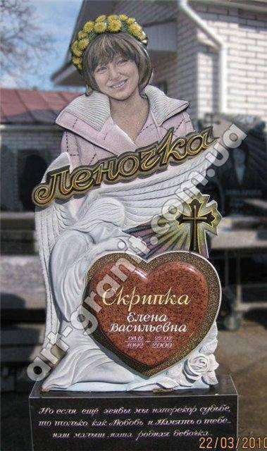

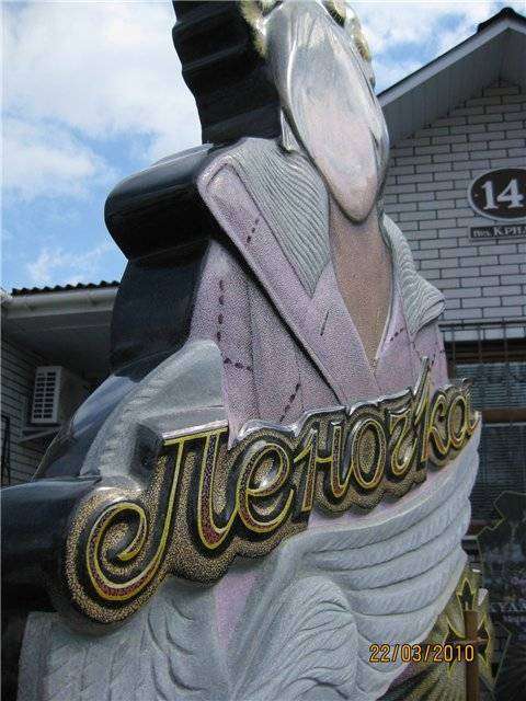

Мне ещё кажется или камень по тоньше на вырезку надо или
с боку( с торца ) что нибудь придумать. Спереди смотрится супер, а
вот с боку даже не знаю что и подсказать.
Крест туда не влезет :hi:
Да а креста на памятнике, что то не видать,
у нас хоть где-нибудь, но должен присутсвовать крест,
или он будет отдельно? :hi:
Богдан, классная работа. Мне понравилось все...
Богдан,молодец! Мне тоже работа нравится.Боковую плоскость может "завалить" назад? Она не будет смотреться такой толстой.
Спасибо за оценку. "Завалить" назад - вариант. Думал об этом, но не уверен, что конструктивно решит проблему. Ведь завалив , плоскость станет ещё шире. Хотя визуально под небольшим углом смотреться должно лучше.
Короче, надо попробовать.
Я бы посоветовал не вырезать, делать сзади утопленный фон, который в плоскостном решении был бы позади всего. Можно такой же барельефный, типа дерьвя и еще глубже плоскость неба.
С крестом ты конечно зря-я-я..kol115 тебя не простит...пару Ангелочков понавтыкал бы хоть... (шутка)
Как всегда Богдан на высоте, ну раз уж начал лого вставлять так надо на всех фото делать...Идея noctа тоже вариант.
Вставляю на тех фото, которые могут засунуть к себе на сайт или в каталог для клиента.
Идея noctа - это будет уже несколько другой стиль. Но достаточно интересный.
И спасибо, Мансур. По твоим работам уже скучаю. Ты же знаешь, я от них балдею.

Красота, молодец БОГДАН! а на счёт торца стелы, я своего ангела (который я делал) по этой причине и заключил в сколатую фактуру (барельеф на тольщину стеллы 8см. побоялся делать из-за отсутствия опыта, а если обрезать барельеф ангела по контуру то понимал что будет смотреться некрасиво). Но в твоём стиле былобы и правда сделать на заднем фоне деревья с кустами и их закруглить до конца толщины стеллы... в общем тебе виднее.

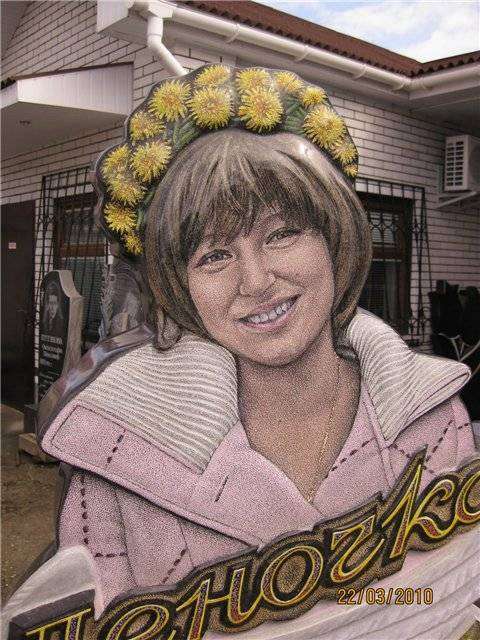

Портрет и пейзаж делала моя работница. Низ, доработка художки под цвет и сам цвет - мои.
Белые пятнышки - это снег.
Портрет и пейзаж очень понравились,
цветопередача тоже хорошая, но вот
низ совсем не понравился, особенно лучи от
свечи, как будто женщину на костре поджаривают.
Сказал "спасибо" за то, что видно к чему мне нужно стремиться. Классные работы !!!
Богдан, пейзаж декоративный,мне не нравится, снизу лучи от свечи очень активны,отвлекают....портрет хорош!

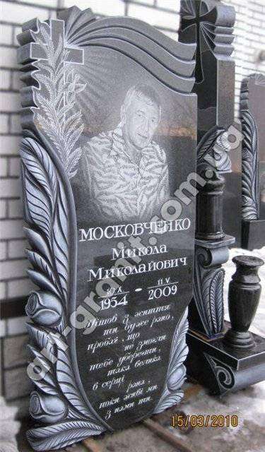

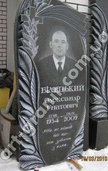

Смотрится классно, но как будет она держатся на камне?
Думаю, что о-о-очень долго.
добавить нечего..как всегда..умничка

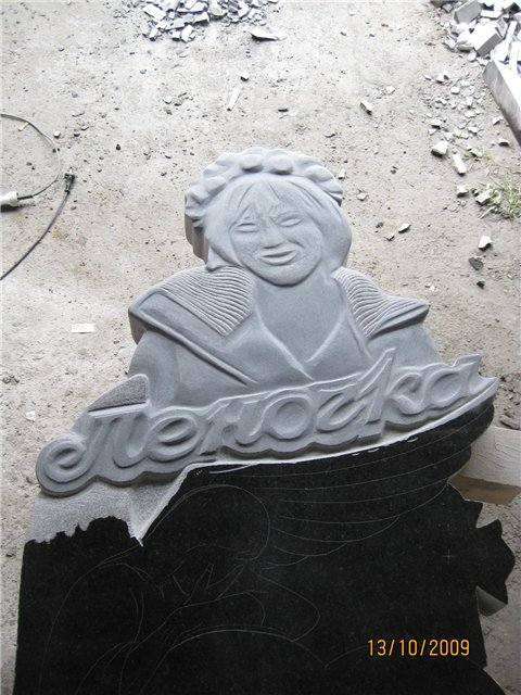

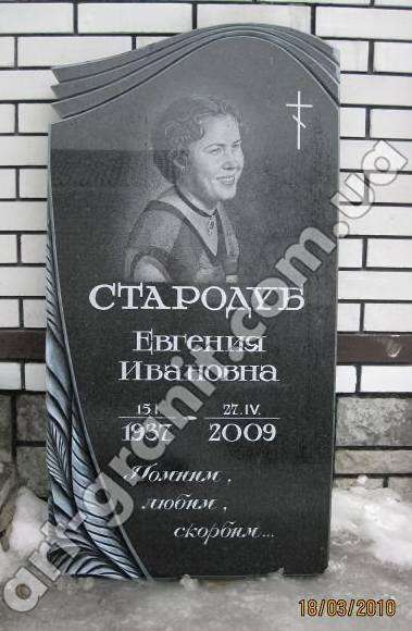

Памятник Леночке. Готов уже давно, но не было возможности выставить её на улице из-за снегов.
Сначала сделал барельеф вместе с лицом. Когда отполировали и стали делать художку по барельефному лицу, стало ясно, что не годится. Блики на лице сыграли злую шутку и было принято решение лицо выровнять, оставив волосы и линию подбородка.
Что скажете, коллеги?
Мастера, одно слово.
