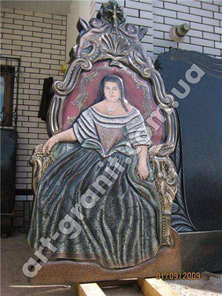

БОГДАН Опубликовано 1 сентября, 2009 Автор Опубликовано 1 сентября, 2009 Как-то между прочим я оговаривался, что взял крупный заказ. Работа идёт к завершению, поэтому решил сделать прелюдию к выставлению его в форуме.Данный памятник оказался гремучей смесью стилей и направлений в изготовлении памятников.Заказ взял в апреле месяце. Заказчик не торопил. Желаю всем таких заказчиков не только в денежном плане, но и в отношении таковых. За всё время изготовления памятника они ни разу не позвонили справляться по поводу "как там наши дела?"и ни разу не приехали без моего приглашения.Стоимость всего заказа получилась порядка ************. Стоимость этого памятника фактически выше, пришлось идти на уступки в цене, чтобы сделать памятник такой как я его видел. Я не хотел терять шанс проявить наши способности по полной программе. За следующий заказ такого плана возьму нормально.И так вначале сделали проект памятника. За основу взяли царицу, сидящую на троне.В эту картинку затем приставили лицо и руки умершей.Изначально планировалось обрезать и заполировать памятник по контуру и сделать гравировку.Начал работу. Затем решили с заказчиками сделать ещё круче. Полированный барельеф с гравировкой. Кстати раньше такого не делали.Но не попробовав, не поймёшь, можешь или не можешь. На фото видно начало гравировки и по ней начало барельефа.[hide=30]Кстати размер камня 195*100*10Барельеф делал сам.Затем отдал работнику на полировку[/hide]По памятнику пока всё. Покажу его уже установленным на месте. Скажу, что он будет цветным с нанесением гравировки на все объёмы памятника. Сегодня сдавал переднюю сторону - заказчики просто ох----ли.Дальше тема по цоколю.В таком виде заказчик сдал нам объект. Размер 9*3Цоколь трёхуровневый. Самый высокий уровень 70 см, там где будет памятник. Прощупав землю оказалось, что практически по всей площади уровня захоронение. Там целый склеп обложенный кирпичной кладкой и гроб был не слабого размера. Поэтому пришдось укреплять швеллерами. 1
Анфим Опубликовано 1 сентября, 2009 Опубликовано 1 сентября, 2009 Не хрена себе!Работы немеренно!А по времени ?Полировка сколько заняла?И резка ?

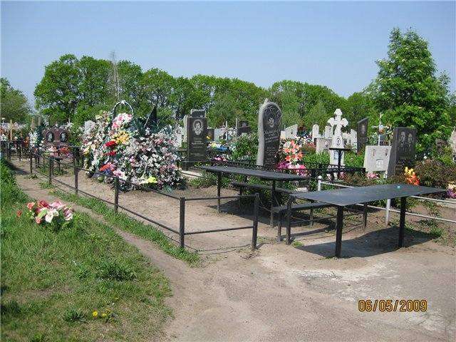

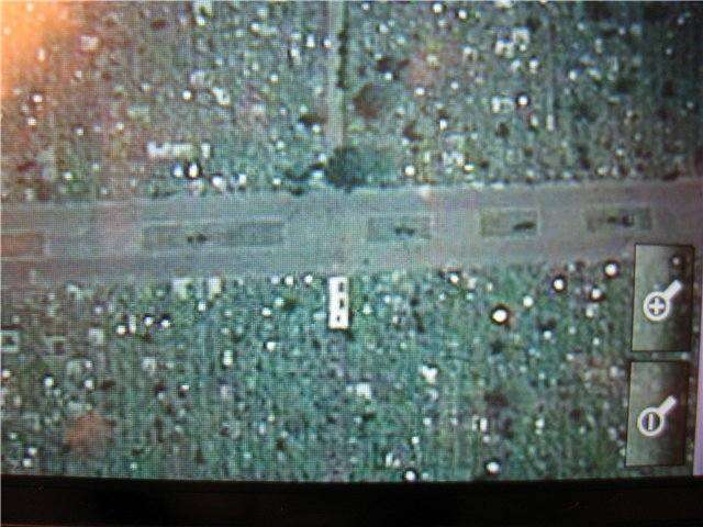

БОГДАН Опубликовано 1 сентября, 2009 Автор Опубликовано 1 сентября, 2009 Ещё упадёшь! Резка 2 дня, полировка лицевой стороны 10 дней , торцов 2 дня.И так вернёмся к цоколю.Было принято решение на двух остальных уровнях оставить два потайных окна под захоронения. Утрамбованный отсев. На него плитка на растворе.[hide=30][/hide]Впереди по длине будет ещё апендикс 60 см на выступ.А это фото нашего объкта из космоса. Белое бельмо - это оно.
БОГДАН Опубликовано 1 сентября, 2009 Автор Опубликовано 1 сентября, 2009 Так выглядит цоколь сейчас. На первом уровне будет стол и две лавочки. Третий уровень будет сделан после установки памятника, т.к. там придётся орудовать триногой.[hide=30]
БОГДАН Опубликовано 1 сентября, 2009 Автор Опубликовано 1 сентября, 2009 Только что просмотрел фото памятника ( мы его сегодня ставили к стеночке для заказчиков и я его пофотал) и обнаружил тройку неплохих и решил всё-таки показать. Конечно одна плита без общей картинки не то, но всё же. Зато будет что показать в целом. Конечно всех объёмов не видно, к сожалению. Они везде, кроме лица и груди до блузы. 2

Mansur Опубликовано 2 сентября, 2009 Опубликовано 2 сентября, 2009 Я упал со стула......... Ты не один такой... Кароче, нифига себе Богданище! Что больше всего радует и удивляет всё сделанно на своей фирме, своими руками, а это значит только НАЧАЛО. РЕСПЕКТ! Я с последней картинки начал эпопею смотреть.. так думал что это не то литьё, не то чеканка крашенная ... Да Богдан, для меня такой заказ можно было бы смело назвать "заказом жизни"
КАМЕНОТЁС Опубликовано 2 сентября, 2009 Опубликовано 2 сентября, 2009 много работы проделано. молодец. а можно поэлементно сфотать как ты платье щёлкнул. меня верх интересует где крест.
БОГДАН Опубликовано 2 сентября, 2009 Автор Опубликовано 2 сентября, 2009 Сейчас не могу, он уже на тележке перевёрнут обратной стороной вверх. Позже выложу, когда поставим.
