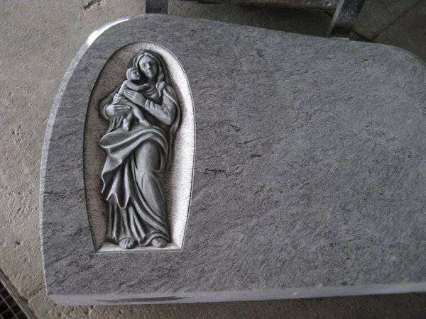

Mansur Опубликовано 27 марта, 2009 Автор Опубликовано 27 марта, 2009 Вот вчера закончил Мадонну с ребенком... Капец.. камень 1.70 х 1.10 х 0.16.. не подъёмный кароче...[hide=20] [/hide]Не смог сделать полноценной фотки, так в лежачем положении и с фоткал..камень уже увезил. 1 4
Галюня Опубликовано 27 марта, 2009 Опубликовано 27 марта, 2009 ВАУ!!!!!! МАнсур!!! Обалдеть можно!! И без всяких пунктирных машинок работаешь, я так понимаю??
Dmitriy Опубликовано 27 марта, 2009 Опубликовано 27 марта, 2009 Мансур!А что за камень?Сделано хорошо,но на такие изображения пропорцию тела лучше в восемь голов, поизящнее будет.
Mansur Опубликовано 27 марта, 2009 Автор Опубликовано 27 марта, 2009 Вот..ставлю эксперементы с гравировкой и красками (за пейзажик, ещё раз спасибо) [hide=20][/hide] Мансур!А что за камень? Сделано хорошо,но на такие изображения пропорцию тела лучше в восемь голов, поизящнее будет. Гранит, один из разновидностей Ориона, как точно называется не скажу, у каждого постовщика своё название. С "головами" я не парюсь, был исходник на А4 от заказчика, на второй картинке висит, вот с него и плясал.
