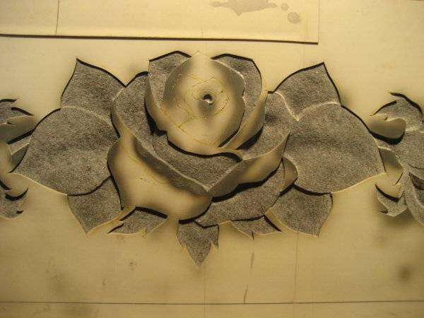

В двух словах хочу поделиться технологией пескоструйного дутья.
Наклееваеться толстая самоклеющая пленка, у каждого она своя, Затем коплект вырезаем желаемое изображение, в данном случае роза, закрываем открытые части камня, чтоб случайно не дунуть и не испортить полировку.Затем камень ставим в камеру и дуем. Сначало самые "дальние" и глубокие части орнамента
[hide=20]70d1c20dc827.jpg[/hide]
По очерёдно вынемаем каждую деталь, не забывая при дутье придовать форму

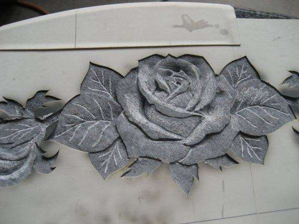

[hide=20]74fc961a23fe.jpg[/hide]
При не больном давлении воздуха 2.5-3 атм и маленьком сопле не более 3мм, должно в конце получиться, что-то вроде этого... Затем подшлифовываем, выравниваем, углубляем всю розу и нарезаем жилки на листьях сухорезами... ещё раз суём в камеру и для однородности поверхности, слегка продуваем песком
[hide=20]1a24d69443cf.jpg[/hide]
Грунтуем разведённой чёрной краской, сушим и красим белой
В конце должно примерно получиться вот ТАК
Сама технология мне не нравиться... так как эта работа требует хорошего чувства объёма, фантазии, оккуратности и терпения... чего у меня к сожелению нет. Делаю только ну уж при очень большой необходимости, а так стараюсь оказываться...Тот кто хорошо освоит эту технику, может делать шедевры.

С розочкой из под пескоструя очень хорошо\сама идея использовать пескоструй с трафаретом\.В теории сам думал о таком но до практики не доходило.
Ты выдал результат...Теперь все встало понятно и наглядно...Благодарю. :crazy_pilot:

Приимущества такой пескоструйной техники неоспоримы...такие вещи сухорезами так не сделать...
