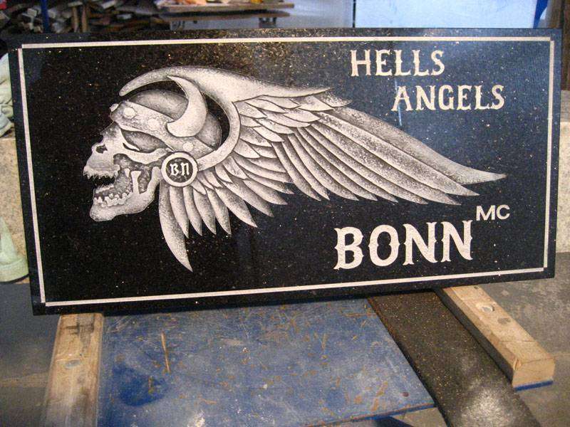

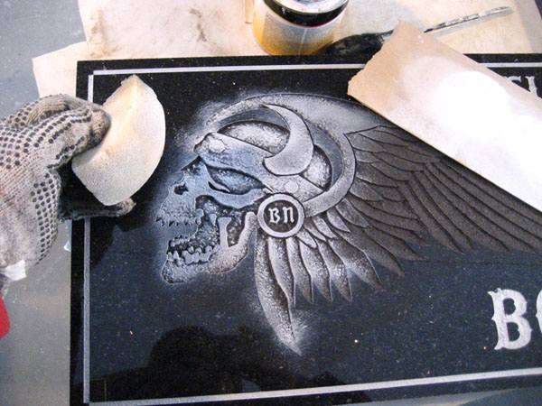

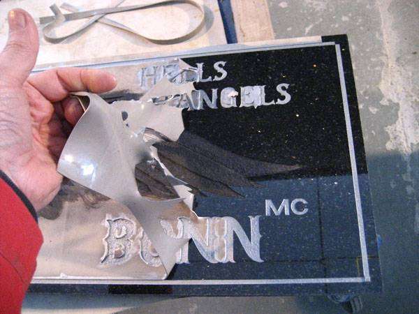

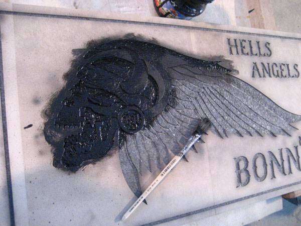

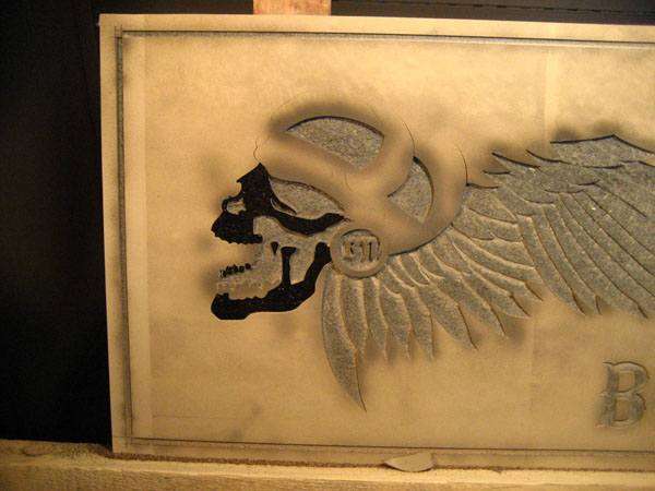

Mansur Опубликовано 2 февраля, 2011 Автор Опубликовано 2 февраля, 2011 Резьбы давненько не было... назовем тему: ДУТЬЁ от Мансура...)))Сегодня начал дуть плату 30 х 60 для байкеров, да вспомнил давно фотосесию не проводил. Слёт у них, у байкеров, какой-то, вот они частенько у меня заказывают этот мотивчик. Не так часто чтобы я освоил и довел до совершенства всю тех. дутья, но как начальное пособие хватит. Вот такое безобразие получилось...Затем тонким сухорезом подправил свои огрехи......и приступил к покраске (покраску обсуждали не однократно) После сушки обдераю плёнку..Подкрашиваю губкой и влажной кистью слегка смягчаю и даю объём.Вот такой подарочек для байкеров получился. Материал Star Galaxy структура не однородная, для дутья не ахти... 2

Mansur Опубликовано 4 февраля, 2011 Автор Опубликовано 4 февраля, 2011 Изображение черепа. Обычно символизирует бесстрашие перед лицом опасности и смерти.Другой смысл использования символа черепа у байкеров — защита от смерти. Существует поверие, что когда приходит Смерть, она оставляет на умершем свой знак — череп, а если на человеке уже есть этот символ, она думает, что здесь уже была и не трогает человека.Ну вот такие они не простые парни байкерыРаньше у них воины были между клубами... времена меняются... теперь ездят друг к другу в гости и на память дарят вот такие подарочки.
