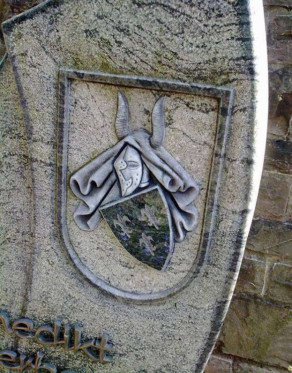

Mansur Опубликовано 5 мая, 2013 Автор Опубликовано 5 мая, 2013 Все что продается должно иметь товарный вид, а не пыль! Ни чего вечного не бывает. Резка выполнена в глубину, краска с годами выгорит (козе понятно) но она выгорит не за один день... а постепенно... Клиент по сути это даже не замечает ...как дети растущие на глазах. Вижу свои работы выполненные 10-15 лет назад... часть краски, особенно на поверхности ушла, в глубоких местах сохранилась... даже при желании такое сделать сложно... Но от этого хорошая резьба даже выигрывает.... благородней смотрится что ли... Красить или не красить дело добровольное, но с краской пусть даже 8-10 лет работа смотрится хорошо, а потом только краска исчезнет и резьба примет свой "облезлый вид" или же вы сразу поставите без краски с тем же "облезлым видом"... я предпочитаю краску... Краска используется не белая, а серая, либо готовая, либо самому надо делать из белой серую ... Нет @RusKar, , краску беру только белую, крашу губкой, смягчаю края влажной кисточкой как уже описал @Саша, краска смешиваясь с черной стает слегка серой, затем сушу в темпе воздухом, и ещё раз слегка прохожу губкой с белой краской, добиваясь максимального белого цвета. Серым она потом ещё станет))) 2
Mansur Опубликовано 5 мая, 2013 Автор Опубликовано 5 мая, 2013 У нас были мастера, старой закалки, краску не признавали... всё должно быть натурально... ставят рубленный шрифт, орнамент, а родственники после дождя не могут свой памятник найти... так и блудят по кладбищу пока не высохнет..)))) Теперь новое поколение - красят все и всё!Вот на днях на кладбище нашёл одну из первых своих работ... минуло 15-16 лет... как с куста... так и жизнь пролетит. 1
Mansur Опубликовано 5 мая, 2013 Автор Опубликовано 5 мая, 2013 Мне уже этот опыт не нужен. У нас памятники вернее участок арендуют на 25-30 лет, есть исключения, то есть места с правом продления... и затем все могильные плиты (крашенные не крашенные) в дробилку, и пошли хоронить по новому. К тому времени когда мои работы начнут дробить я буду на заслуженном отдыхе или лежать где-то рядом... тьфу-тьфу... придут другие мастера - красильщики с новыми технологиями... Кстати этот фамильный герб, что выше выложил, хорошо сохранился (тонировка) благодаря удачному расположению, рядом нет деревьев, место продувается... да и климат у нас помягче.
