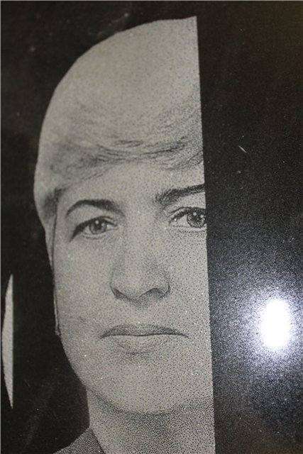

BOR Опубликовано 14 августа, 2011 Опубликовано 14 августа, 2011 вот на 7.2 настучал мне нравится Ложка дёгтя. kol115 Ты конечно мужик авторитетный, но если это и в натуре получилось так как на фото то мне не нравится. Такие портреты стоят на кладбище как белые пятна , нос, глаза и рот. Теней не видно. Может неудается нормально сфотать. К тому же на китае я не работал показали бы кто 7.2 на габбро . На базальте и на буках у меня и 7.1 нормально стучит. Я представляю какой ужос был бы с такой ретушью на камне с неоднородной структурой.
BOR Опубликовано 14 августа, 2011 Опубликовано 14 августа, 2011 Согласен, клиенту нравится это главное, я говорю о том, что для нашего региона ,кто работает на житомирском габбро такая работа не проходит. Через год портрет становится такой рябой , что стыдно говорить, что ты делал. Отвлеклись от темы.Пишите больше про 7.2 интересно.
Stoneman Опубликовано 14 августа, 2011 Опубликовано 14 августа, 2011 Поддержу BORа, такая работа на житомирском габбро да и на карелии у нас бы тоже не прокатила. Насколько я понял из ваших постов, 7.2 потребует замены многих узлов станка. kol115, не мог бы ты выложить фото ударной головки или рассказать какие там визуальные изменения?

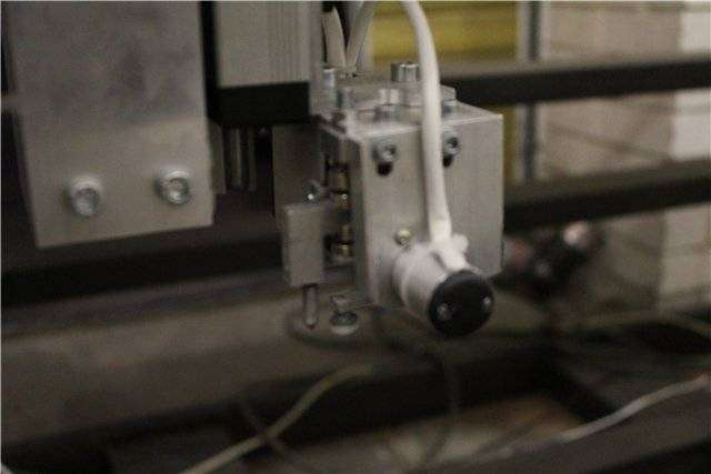

kol115 Опубликовано 14 августа, 2011 Опубликовано 14 августа, 2011 Попробую на карелии скоро намечается портрет, тогда выложу фото я думаю с 2 проходами будет нормально, Замены требуют 2 шнура магнит и блок управления, на большой скорости я думаю портреты можно будет делать не плохо, но сейчас сезон время нет экспериментировать особо.Сегодня выходной я не на работе. Время будет завтра выложу ещё что нибудь.
kol115 Опубликовано 14 августа, 2011 Опубликовано 14 августа, 2011 вот ещё на базальте девчёнки пробывали печатать как станок пришёлв магните по другому датчик уровня крепится может и датчик другойу меня есть возможность купить станки и БАГУС и других производителей, но на сегоднишнийдень для меня самый лучший Сауно

Анфим Опубликовано 15 августа, 2011 Опубликовано 15 августа, 2011 в магните по другому датчик уровня крепится может и датчик другой у меня есть возможность купить станки и БАГУС и других производителей, но на сегоднишний Да вроде всё то же самое,что и у предидущей версии.И датчик такой мы уже разбирали - самоделка какая то.

kol115 Опубликовано 15 августа, 2011 Опубликовано 15 августа, 2011 датчик крепится по другому, наверное и датчик другой,он с другой стороны магнита закручивается.частоту увеличил до 140 герц качество больше понравилось,надо тестировать, но сейчас времени особо нет сезонв амплитуде я воще не работаю мне точки больше по душе

Suhoy Опубликовано 15 августа, 2011 Опубликовано 15 августа, 2011 Хотелось бы увидеть комбинированный режим, точечный нечего нового не показал, на фото так точно.
Анфим Опубликовано 15 августа, 2011 Опубликовано 15 августа, 2011 всмысле разбирали? В том смысле что датчик пи..дел.За вал трогаешь- люфт.Разобрали - пипец, посадочное место под подшибник из под сверла,подшибник удерживается от хождения стопорным кольцом .Короче самоделка- недоделка,как будь то в ПТУ сделали какие будущие гопники.Сделали конечно - работает.Но мне не по себе как то как начинаешь что то разбирать,может в принципе и задумано всё верно ,но выполнено...выполнено всё не профессионально.И в электрочасти то же такая же фигня .
