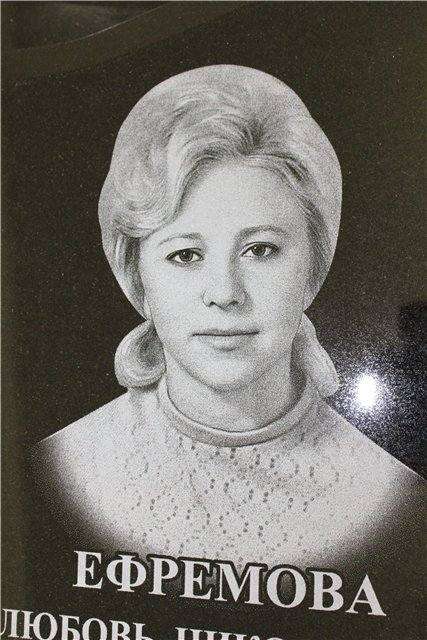

kol115 Опубликовано 16 августа, 2011 Опубликовано 16 августа, 2011 вот ещё 2 портрета отбил она мне всё больше начинает нравиться
BOR Опубликовано 16 августа, 2011 Опубликовано 16 августа, 2011 kol115.Вот если бы микросьемку, чтоб точки было видно. Так мне интересно увидеть светлые места на портрете
kol115 Опубликовано 16 августа, 2011 Опубликовано 16 августа, 2011 не знаю макро или нетне крашеная лучше смотрелась я её немного перебил, сильноватый удар поставил
BOR Опубликовано 16 августа, 2011 Опубликовано 16 августа, 2011 Кое что все же увидел. Лицо у человека никогда не было белое. Попробуйте в ретуши ставить максимальный белый хотя бы 200. Картина не будет темнее , просто добавятся полутени. А портрет не перебит. по моему просто неправильно отретуширован. Точки на белом не сожраны их просто мало.
kol115 Опубликовано 16 августа, 2011 Опубликовано 16 августа, 2011 завтра если надо ещё что нибудь выложу, буду пробывать на большой скорости печатать, если время будет.
