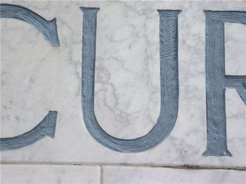

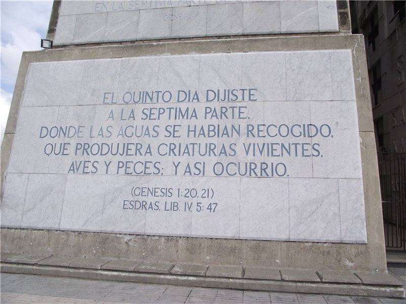

Анфим Опубликовано 15 декабря, 2013 Опубликовано 15 декабря, 2013 Побывал я в Санто Доминго и на маяке Колумба надыбал много мраморных табличек)))вот такихА с близкого расстояния вот так вот рубят)))Я в шоке...
ирин@ Опубликовано 15 декабря, 2013 Опубликовано 15 декабря, 2013 Машинкой нацарапано....если бы не краска, совсем тоскливо было бы))))
JKslen Опубликовано 15 декабря, 2013 Опубликовано 15 декабря, 2013 Такое ощущение,что пропилили ,скололи и немного подчистили ,чтобы не было поверху сколов.
Stealthe76 Опубликовано 15 декабря, 2013 Опубликовано 15 декабря, 2013 @JKslen, Так оно и было))) А внутри букв влом зачищать им)))

crazy Опубликовано 16 декабря, 2013 Опубликовано 16 декабря, 2013 Вот и я не понял от чего Анфим в шоке? Теперь поясняю если пекоструить буквы то бугристая поверхность внутри это нормально ну а если ручками то это шок. За фотку извини первое что попалось как пример. Учитывая размер букв и с какого расстояния будет читаться по моему мнению очень даже сравнимо с пескоструем.
zema Опубликовано 16 декабря, 2013 Опубликовано 16 декабря, 2013 @crazy, моя фото-демонтсрация глубины. чем она глубже тем бугристее. если сделать чуть меньше глубину-бугристость не будет в глаза бросаться. да и потом буквы красятся. и кто их в самой в самой близи расматривает

zema Опубликовано 16 декабря, 2013 Опубликовано 16 декабря, 2013 да все я понял.подчистка текста.анфим фотку выложил-так там масштаб наверное ого гоу меня вообще макро съемка.и эту *петрушку* вообще никто не увидит не оценит и не поймет.
