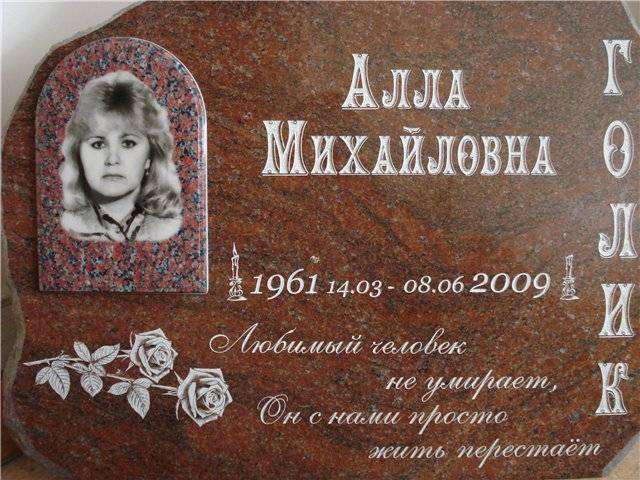

А вот потом уже смотреть, что он выберет- рубленый, но по 200руб. за знак, или пескоструйный за 50руб. где-нибудь такого качества:
