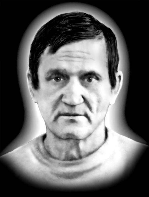

Starche Опубликовано 1 мая, 2013 Опубликовано 1 мая, 2013 фото конечно жесть(((( такие и вытащить - не один час уйдет, не говоря о ретуши. данная ретушь наврятли на станке получится - серое пятно... в целом - по исходнику тяжело судить о том, что вышло. крылья носа прямые, не нос, а лопата, подбородок, кажется, не тот, глаза вроде попал, но их надо выводить сильнее, губы у него тоньше... судить строго тут нельзя - исходник жесть. а так, если доработать то, что вышло - можно и вытянуть попробовать... вообще, цветные я стараюсь сперва по цвету вытащить - время, конечно, но оно того стоит. потом в градациях серого кривой контраст добавляю.
galexander Опубликовано 1 мая, 2013 Опубликовано 1 мая, 2013 Клиент предупрежден о том что супер результата от такого фото не стоит ждать и претензий не будет. Но тяжело мне пришлось с этим фото + опыта ноль.Вот еще подправил:
Starche Опубликовано 1 мая, 2013 Опубликовано 1 мая, 2013 Самое главное - передать основные черты. Они на фото еле уловимы - но кое - какие есть. Нос ты потерял - это не просто треугольник. Посмотри в зеркало на свой и увидишь кончик. На ретуши его нет, а на фото есть. Хоть и плохо читаем. Крылья носа то же самое. не прямая линия... Вся ретушь рябая. Ч -Б точки... это все надо убрать... Да и вообще, по - хорошему, с такой фото лучше не начинать учиться делать ретушь. проще отказаться от фото. Посмотри в зеркало на себя, как устроен нос, рот, глаза - они , конечно, у всех разные, но тут главное понять - что да как. Хорошие фото посмотри, как там черты угадываются. так на расстоянии трудно что - либо объяснить. Тут надо наглядно показывать... Посмотри уроки, не так все сложно...
galexander Опубликовано 2 мая, 2013 Опубликовано 2 мая, 2013 @Starche, Спасибо за рекомендации. Есть чему учиться. Посмотреть уроки - вы имеете ввиду какие-то конкретные или в общем? На youtube пересмотрел немало видео процесса обработки под гравировку, но там все фото, почему-то, полностью размазывают пальцем. После таких действий схожесть с оригиналом сильно теряется. Как сделать с этого фото более приемлемый вариант пока не знаю, но уже точно вижу что моя обработка никакая, учитывая вариант сделанный @Druid. @Druid, вопрос не совсем корректен, но все же, как вы это сделали !?

Starche Опубликовано 2 мая, 2013 Опубликовано 2 мая, 2013 по урокам - на сайте здесь должны быть да и в помощь Googl. Вообщем. Для начала надо хотя бы разобрать основные инструменты в фотошопе для работы с ретушью - их можно настроить под себя как угодно (почти все). Размытие нужно для удаление структуры кожи, грязи и более равномерного передачи всего фото - как то так... Размывать надо то же правильно. Оставлять все основные черты, передать объем, тон и т.д. Это все специфика работы. Кто - то сперва работает фильтрами, но потом все равно дорабатывает руками... Стремиться есть к чему...
Гость Опубликовано 2 мая, 2013 Опубликовано 2 мая, 2013 Да вы чего, я просто волшебную кнопку нашел (шучу) Ну как, как. Я вот пока застрял на этом этапе, и вдруг мне стало лень, можно еще вытягивать, каждый смагёт. Оригинал не трогайте, делайте копию и мучайте ее, работать аккуратно @Starche, правильно говорит инструмент настраивается но и к фото подход нужен индивидуальный, уроки уроками, они полезны. Но это скорее демонстрация возможного применения, забыть все правила. Они конечно есть, как есть правила строительства сначала фундамент, уровень, геометрия потом крыша штукатурка. А фотошоп не раз уже писал, не рассматривайте эту прогу как нечто где можно чего то по нажать, помазать размазать, применительно ко всему везде и во всем. Ну да, можно, так это же прежде всего инструмент и как палитра для художника. Мое мнение, это самая грубейшая ошибка, делать как сказали показали, без практической работы собственного мышления. Такие фотки действительно сложные до безобразия, со множеством потерь...... Блин! Вот я балабол,)))) а мне ведь работать надо.

evgeniа Опубликовано 4 мая, 2013 Опубликовано 4 мая, 2013 Всем привет, я работаю в гравировке пока чуть больше месяца, вот решила показать свою ретушь) Выбрала самые нормальные фотографии. Итоговые памятники пока не буду показывать, та еще нубка)Может кому-то покажется слишком светло, но наши станки вынуждают выкручивать яркость, даже этого бывает недостаточно и приходится долбить второй-третий раз.А насчет самих портретов, заказчикам показываем - вроде нравятся, никто еще не жаловался =)
Гость Опубликовано 4 мая, 2013 Опубликовано 4 мая, 2013 Яркость выкручивать говорите, может иглы тупые))) это я пошутил. Настройка нужна для переходного цвета, хотя конечно трудно говорить не видя проблемы, но явно не стоит ретушь так сильно подстраивать под то что у вас долбит.
Руслан Опубликовано 4 мая, 2013 Опубликовано 4 мая, 2013 Много букв..тьху ты..много фот...глянуть что ли ?Глянул. Что за станок ? Неужели при такой яркости еще и требуется второй проход? Любопытно было бы глянуть хотя бы один огравированный
BOR Опубликовано 5 мая, 2013 Опубликовано 5 мая, 2013 Интересно на каком камне работаете. ....Ретушь сделана старательно, но ярко, с нее хорошо не выйдет. Я очень часто прохожу по габро 3 прохода. Две полных и один только по лицу. Лучше секономте время на ваших огромных фонах. 1
evgeniа Опубликовано 5 мая, 2013 Опубликовано 5 мая, 2013 Druid, это правда, от иглы тоже очень много зависит, 5ый портрет был сделан с новой иглой на гранитной плитке, так хорошо и с первого раза получилось, аж отдавать было жалко)) для портрета силу удара ставим 0.220-0.230 на 0.640-0.650, шаг 0.25. а если не осветлить то будет темным, вот и приходится... %D1%83%D1%81%D0%BB%D0%B0%D0%BD/" title="">Руслан, станок Сауно (версию не помню) BOR, китайский, украинский гранит... китайского больше. в основном черные, но еще зеленоватые бывают. фоны на картинках тут далеко не все окончательные) когда вставляю на эскиз, другой ореол делаю. при переводе на вставку вообще убираю и рисую тонкую обводку.

tatiana Опубликовано 5 мая, 2013 Опубликовано 5 мая, 2013 У меня с Графиком такие же проблемы-не совпадает по тону с фотошопом.Во время работы периодически приходится переводить в индексированные цвета- тогда изображение ближе к тому что получится в итоге. Ретушь мне нравится. Поделитесь как ретушируете волосы - очень интересный способ.На дорисовку вроде не похоже..... Всем привет, я работаю в гравировке пока чуть больше месяца, вот решила показать свою ретушь) Выбрала самые нормальные фотографии. Итоговые памятники пока не буду показывать, та еще нубка) Может кому-то покажется слишком светло, но наши станки вынуждают выкручивать яркость, даже этого бывает недостаточно и приходится долбить второй-третий раз. А насчет самих портретов, заказчикам показываем - вроде нравятся, никто еще не жаловался =)

evgeniа Опубликовано 6 мая, 2013 Опубликовано 6 мая, 2013 Руслан, как обещала, вот фотографии) только один удалось сфоткать, тк он сверху лежалеще вот гранитные вставки, правда качество с телефона не очень и лампа отсвечивает
Руслан Опубликовано 7 мая, 2013 Опубликовано 7 мая, 2013 Ну вообщем то увидел то что и хотел увидеть. Ретушь слишком яркая. И на камне всё выбелено черезчур. Не айс это.
