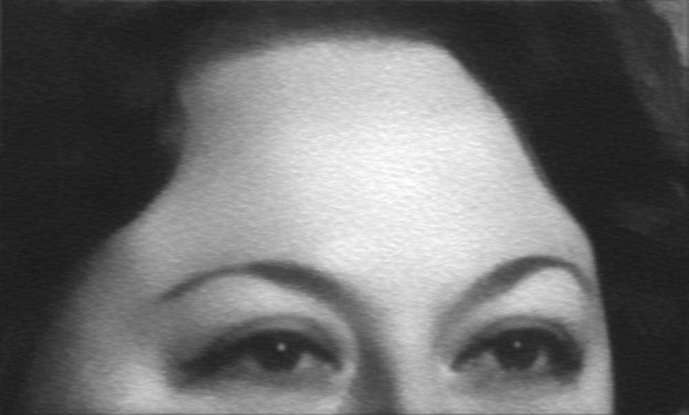

Яшa Опубликовано 19 октября, 2012 Поделиться Опубликовано 19 октября, 2012 Доброго всем времени суток.Извините, что задаю вопрос, который наверняка всех уже достал. Подскажите, как убрать с изображения текстуру бумаги, а-ля старое рифленое фото.Этот вопрос уже обсуждался в этой теме в 2009 году (вопрос пост №7, ответы - посты №8-9), но, к сожалению, там теперь ссылки нерабочие.Очень нужно. Ссылка на комментарий Поделиться на другие сайты Поделиться
julian57 Опубликовано 19 октября, 2012 Поделиться Опубликовано 19 октября, 2012 выложи фотографию , дай глянем о чем реч Ссылка на комментарий Поделиться на другие сайты Поделиться
Роман н Опубликовано 19 октября, 2012 Поделиться Опубликовано 19 октября, 2012 Вот ссылка http://www.momentfoto.ruwww.momentfoto.ru/stati/netraditsionnyie_metodyi_obrabotki_fotografiy_na_tisnenoy_bumage.htmlТут все понятно и ясно описано.Незнаю рабочая ли ссылка на скачивание самого фильтра, но думаю найдеш в инете где скачать.Но есть и другие инструкции по работе с этим фильтром, более упращенные (я тоже упрощенно работаю с этим фильтром) Ссылка на комментарий Поделиться на другие сайты Поделиться
Dulishkovich Опубликовано 19 октября, 2012 Поделиться Опубликовано 19 октября, 2012 Вот у меня тоже попалась недавно тисненная фотография....и решил я воспользоваться фильтром FFT....и что? вот не показывались мне эти звездочки, которые зарисовывать надо....почему не знаю....пришлось решать задачу иным способом. Вроде все по инструкции делал...а результата не было... Ссылка на комментарий Поделиться на другие сайты Поделиться
Роман н Опубликовано 19 октября, 2012 Поделиться Опубликовано 19 октября, 2012 Если не показались "звездочки" то или теснения имеет очень хаотичную структуру или попробуй поработать сначало с размером фотки. 1 Ссылка на комментарий Поделиться на другие сайты Поделиться
Dulishkovich Опубликовано 19 октября, 2012 Поделиться Опубликовано 19 октября, 2012 Спасибо, буду знать на будущее...я уже решил задачу по другому, отсканировал сверху вниз и наоборот, потом наложил через режим "перекрытие"...конечно пришлось много ручками рисовать..но на камне получилось неплохо... Ссылка на комментарий Поделиться на другие сайты Поделиться
Яшa Опубликовано 19 октября, 2012 Поделиться Опубликовано 19 октября, 2012 Спасибо всем, кто откликнулся. Правда прежде чем написать сюда, я все эти методы уже попробовал.тиснение вот такое, как видно узор не системный, так что FFT с ним не справится (кстати, пробовал, подумал - чем ***** не шутит. Так вот после обработки фильтром FFT красный канал оказался абсолютно черным прямоугольником.)пробовал отсканировать сверху-вниз, потом снизу-вверх и наложить друг на друга с перекрытием - столкнулся с тем, что от малейшего смещения изображений теряется резкость, чего не хотелось бы.вышел из положения так: отсканировал с удвоенным разрешением (2400 вместо 1200) с отключением всех автоподстроек (яркость и все такое...), выставил настройку удалить растр. После сканирования сжал тоновую гистограмму (отсек самые белые и самые черные точки), тем самым приглушив белые пятна, которые появились на тиснении, потом растянул гистограмму авто-настройкой (пятна стали менее заметны, а контраст вернулся - получилась незначительная потеря в полутонах). А потом ручками почти час мурыжил фотку инструментами осветление-затемнение. в итоге получил на памятнике изображение без следов тиснения с допустимой (на мой взгляд) потерей объема и четкости. 1 Ссылка на комментарий Поделиться на другие сайты Поделиться

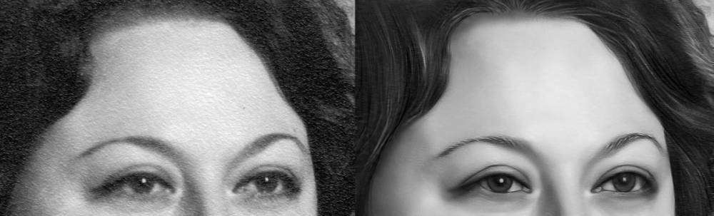

julian57 Опубликовано 21 октября, 2012 Поделиться Опубликовано 21 октября, 2012 А так пойдет?или так? Ссылка на комментарий Поделиться на другие сайты Поделиться
Яшa Опубликовано 25 октября, 2012 Поделиться Опубликовано 25 октября, 2012 джулиан, как сделано второе изображение? Ссылка на комментарий Поделиться на другие сайты Поделиться

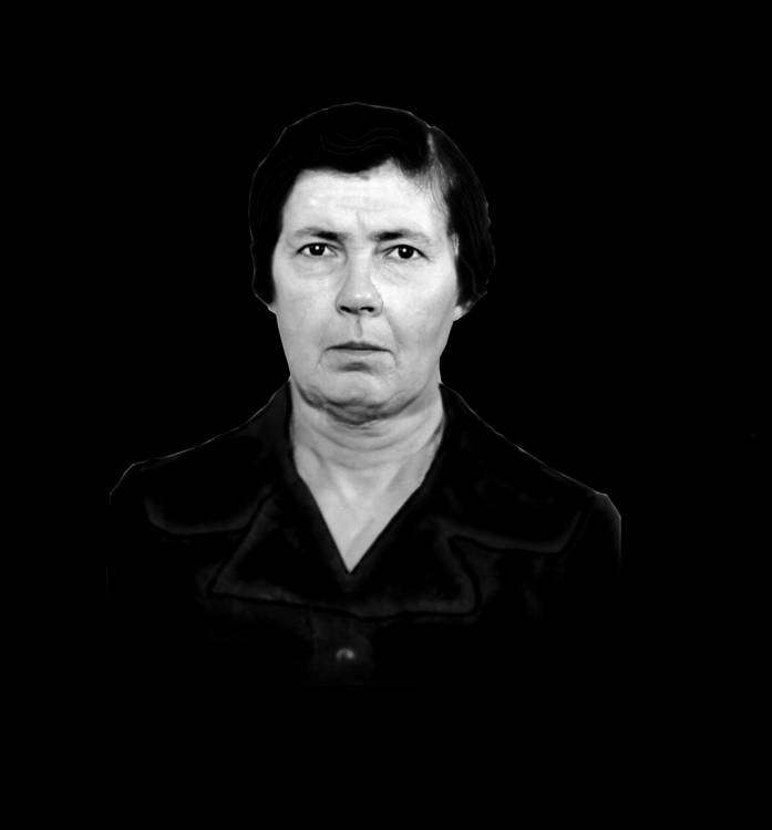

nikolay555 Опубликовано 26 октября, 2012 Поделиться Опубликовано 26 октября, 2012 2012-10-18 18-01-38_0001.bmp Здравствуйте уважаемые форумчане. Хочу научиться делать ретушь. У меня "Зубр"-300. Вот первая проба ретуши. Пожалуйста прокоментируйте , то что получилось. Заранее спасибо. Ссылка на комментарий Поделиться на другие сайты Поделиться
Aidar606 Опубликовано 3 ноября, 2012 Поделиться Опубликовано 3 ноября, 2012 nikolay555, я здесь ретуши не вижу ,хотя возможно для Зубра это нормально Ссылка на комментарий Поделиться на другие сайты Поделиться

denaero Опубликовано 4 февраля, 2013 Поделиться Опубликовано 4 февраля, 2013 Можно и руками.... но я бы вот так сделал... В основном фильтры . Подрисовки минимум. ЗЫ. со шмотками не заморачивался, почистил только лицо, времени свободного действительно нет... Вот это круто получилось.+ Ссылка на комментарий Поделиться на другие сайты Поделиться
serpantin Опубликовано 7 февраля, 2013 Поделиться Опубликовано 7 февраля, 2013 Кружок "очумелые ручки": штамп, осветление, затемнение, палец (редко) и отшарпить..... Поллица за 21 минуту. Ссылка на комментарий Поделиться на другие сайты Поделиться
