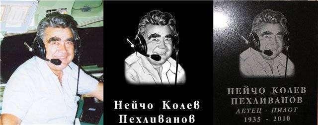

lobbb Опубликовано 10 августа, 2010 Опубликовано 10 августа, 2010 Могу ли надеятся , что с меня получится нормального ретушера? Покритикуйте пожалуйста. Портрет для станка "Гранит 40/60" Практика поможет, почитай внимательно форум, белые блики далеко от теней, лицо получится излишне контрастным без плавных переходов, брови глаза губы,излишне накрашены как татуаж(не девченка ведь). И далее на каждый станок и каждый камень своя ретуш, это тоже бери в расчет. Со временем придет чувство , будеш смотреть на монитор и понимать как будет выглядеть на камне.

Graver Опубликовано 11 августа, 2010 Опубликовано 11 августа, 2010 Всем привет! Хочеться услышать мнение общества об моем стиле ретуши. Желательно критику. Suhoy, вот сколько смотрю на твою ретушь, более менее нормального результата по схожести с оригиналом еще ни разу не видел.... Зачем рисовать то, чего нет или не должно быть на портрете, а то что нужно подчеркнуть, ты пропускаешь мимо? Черные жирные линии под глазами, такие же брови, причем одна длинней другой.... Плоские белки глаз, без какого либо намека на объем.... Левого крыла носа вообще не видать.... Жирная белая полоса над верхней губой... Линия подбородка размыта... Нет границы между шеей и рубашкой.... Пиджак вообще потерял свою актуальность.... Волосы вообще не тронуты.... В общем получился совершенно безликий, неинтересный портрет, с небольшим процентом на схожесть, причем с довольно неплохой фотографии. Мой тебе совет. Не надо пытаться превращать любительскую некачественную фотографию в студийную ... все равно у тебя ничего не получится ( да и не только у тебя... у 99% здесь сидящих). Ты хоть раз попробуй отретушировать и не испортить студийную фотку. Сделать ее именно красиво, чтоб всем нравилось, а не только тебе. Поверь... это не менее сложная задача.
Mansur Опубликовано 11 августа, 2010 Опубликовано 11 августа, 2010 А теперь ваше мнение, не жалейте меня, пинайте. Буду благодарен.Руслан, поехали, остальные тоже. Ну раз коллега просит... пну и я! Блин вот только фотки мелковаты, мне из-за бугра плЁхо видно... Suhoy, вот сколько смотрю на твою ретушь...Мой тебе совет.. Ты хоть раз попробуй отретушировать и не испортить студийную фотку. С мягкой подачи Руслана "торгуй", ретушь от Suhoy многие начинающие могут принять за эталон. Всё думал до коле "это" будут терпеть мастера по ретуши. Graver всё же не вынес такого измывательства..))) Suhoy, без обид, тебе надо учиться, учиться и ещё учиться, прежде чем продавать. Я специалист не важный, чтоб судить строго, но плохую ретушь от очень плохой уже научился отличать.
julian57 Опубликовано 11 августа, 2010 Опубликовано 11 августа, 2010 Так пойдет? Не могу почему то сделать большего размера.
Graver Опубликовано 11 августа, 2010 Опубликовано 11 августа, 2010 Всё думал до коле "это" будут терпеть мастера по ретуши. Graver всё же не вынес такого измывательства..))) Да тут не надо быть мастером или художником)). Невооруженным глазом видно, что таких глаз, носов, губ и т.д. в природе не бывает. Согласен, что выделять их нужно, иначе потеряется все на камне. Но не так же жестко )) У julian57 такая же беда. Вон у этого с бровями, форма глаза справа еще куда ни шло, а слева неправильно сделано. Это говорит о том, что сначала надо подробно изучить строение частей лица, а уже потом на основе полученных знаний попытаться воспроизвести что-то похожее на глаз, нос и т.д..... Это касается мутных фоток. Кстати, julian57, глянь инструкцию, как правильно вставить крупноформатное изображение ЗДЕСЬ.

Suhoy Опубликовано 11 августа, 2010 Опубликовано 11 августа, 2010 Большое спасибо Graver, наконец я услишал свои истинные конкретные ошибки как говориться в лоб! Буду иметь в виду в своих следующих работах. Graver, буду признателен, если выложиш на форум или скинеш мне в личку свою ретушь и исходник в большом разширении, что-то из последних, Для наглядности. Зарание спасибо!

Graver Опубликовано 11 августа, 2010 Опубликовано 11 августа, 2010 Большое спасибо Graver, наконец я услишал свои истинные конкретные ошибки как говориться в лоб! Ну а чего тут сиськи мять ))) Я высказал сугубо свое мнение. По крайней мере насмотрелся всяких художеств, поэтому есть с чем сравнивать. Твой вариант к сожалению не лучший. И мои художества тоже далеки от совершенства.... хочется как всегда сделать лучше.... Но часто не хватает терпения и художественных навыков )) [hide=50][/hide]
Анфим Опубликовано 12 августа, 2010 Опубликовано 12 августа, 2010 Graver ,а сколько времени ушло на обработку?С планшетом?Всё ничо но костюмчик с чужого плеча ,на исходнике плечи покатые(это я так ,докопатся то надо до чего то )
Graver Опубликовано 12 августа, 2010 Опубликовано 12 августа, 2010 Ну докопаться тут можно не только до костюмчика )))) Хотя одежда не так принципиальна в портретах. Тем более в этом варианте, с чужого плеча будет гораздо симпатичней смотреться , чем восстанавливать родной.Сейчас вот смотрю на портрет свежим взглядом и думаю, что можно было бы кое чего подправить и доработать... Но уже нет необходимости... работа сдана на отлично)))По времени ушло примерно 2-2,5 часа. Работал естественно планшетом.
qwert64 Опубликовано 12 августа, 2010 Опубликовано 12 августа, 2010 гут, спору нет + часа по 2часа х2 прохода = целый деньв случае хорошего исходника, кривых рук и нового станка - может бытьа если фото муть-ное, - только РУКИсо стороны заказчика я бы выбрал работы Богдана до экспериментов с цветом - выгорят, непрактично
elrust Опубликовано 12 августа, 2010 Опубликовано 12 августа, 2010 Очень достойная ретушь! Ну почему те, кто классно делают ретушь не хотят ее продавать?
Mansur Опубликовано 12 августа, 2010 Опубликовано 12 августа, 2010 qwert64, гут наверно мало будет, в моем, как ты изволил заметить понимании с кривыми ручками - даст ист фантастишь. Базару нет может кто и лучше сделал БЫ... Особенно пондравился костюмчик с чужого плеча фирмы "Большевичка".elrust, у них своей работы хоть заволись. Graver спит с ноутом, откуда у него только дети берутся))))
Graver Опубликовано 12 августа, 2010 Опубликовано 12 августа, 2010 гут, спору нет + часа по 2часа х2 прохода = целый деньв случае хорошего исходника, кривых рук и нового станка - может быть а если фото муть-ное, - только РУКИ... Ну далеко не целый день ... Пока портрет бьется на станке, успеваешь еще 1-2 подготовить, так что получается 4 часа на портрет в общей сложности. С мутными фотками проще - я их не делаю вообще))) Иногда только в вид е исключения под роспись заказчика. Ручками не работаем, так как станок за 200 штук просто ОБЯЗАН! полностью заменить ручной труд.... А про Багус я вообще молчу... Он должен не только встречать тебя у двери мастерской, но и провожать до дому.... а во время перекура еще и кофе подносить и прикуривать сигареты ))))))))))))))) Очень достойная ретушь! Ну почему те, кто классно делают ретушь не хотят ее продавать? Мансур полностью ответил на твой вопрос за меня elrust, у них своей работы хоть заволись. Graver спит с ноутом, откуда у него только дети берутся))))
julian57 Опубликовано 12 августа, 2010 Опубликовано 12 августа, 2010 Graver, ретушь очень понравилась, но у тебя структура кожи на лице не гладкая, как обычно получается после наложение теней с кистью, как ето ты делаешь?
