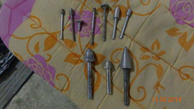

Ксения и Нестр Опубликовано 12 марта, 2014 Автор Опубликовано 12 марта, 2014 @Тираспольский, Фрезы покупал в Броварах ( под Киевом) , те которыми сглаживаю в форме конуса с меньшей каратностью алмазами. Броварские фрезы дорогие , но качественные.Там могут под заказ сделать их нужной формы и каратности. У них есть сайт там сможешь более точней все узнать. @Александр Сербин, Толщина камня была 7.5 см. Это было конкретно мало, поэтому не получилось углубиться как хотелось бы. 10 см было бы лучше. Максимально углубился справа за Камазом( сзади) на 6.8см больше побоялся. Да, Евгений,когда камень поставил было ощущение что он сейчас" выпадет" , плюс стал таким "мордастеньким". Во время резки в лежачем положении смотрелся "посуше". 1
Тираспольский Опубликовано 12 марта, 2014 Опубликовано 12 марта, 2014 @Тираспольский, Фрезы покупал в Броварах ( под Киевом) , те которыми сглаживаю в форме конуса с меньшей каратностью алмазами. А какая каратность ? Ну что бы знать что спрашивать . Или визуально выбирать ? 1
Ксения и Нестр Опубликовано 13 марта, 2014 Автор Опубликовано 13 марта, 2014 Фрезы на первом фото ( кроме первой) взял 2 года назад. Нельзя сказать, что я постоянно ими работаю, но все-таки немало.Они еще пашут. Первая самая используемая за 2 года приобрел около 5 штук, полностью стерлась самая первая, остальными работаю( старые становятся меньше и нежнее гребут) Одна из 5 треснула,это немного на мой взгляд. В данный момент пользуюсь Корал(т.к нет возможности заказать Броварские) Разница огромна. 2 маленьких круга на фото 2и 3 фреза вообще нестираются у них небольшая каратность использую их когда надо снимать потихоньку и залазить в любую дырку. Маленький шар и конусы самые используемые. Сглаживающая фреза, Тираспольский, последняя(на фото видно что она более гладкая)использую ее редко ,но метко. На втором фото вверху фрезы на Дремел( хвостовик 3 мм). Первые 2 сглаживающие сейчас почти не пользуюсь т.к есть новая та что ниже справа( хвост. 6 мм, носик у нее тонкий и она залазит в любую дырку)Вообще из маленьких самые используемые 3и 4 (круги).3 сломался хвостовик, но от этого он резать не перестал. 4 маленький кружок стерся совсем , удобно использовать для мелких работ, Тираспольский. последние 3 фрезы. по очереди по каратности , 1-броварская гребет сильно, 2- взял попользоваться кажется Китай или Корея гребет слабее, последняя я ее уже показывал сглаживающая. 3

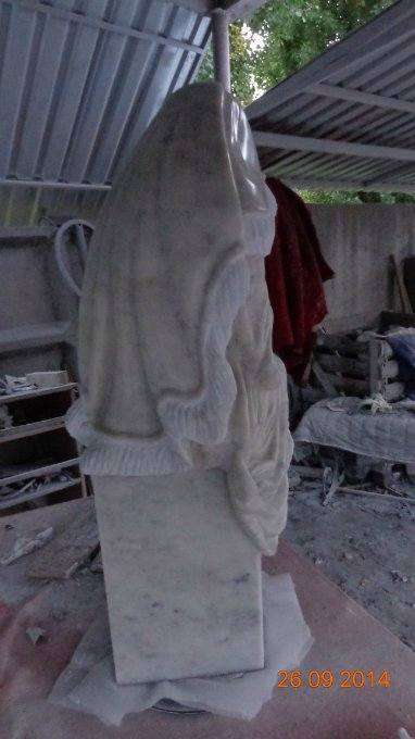

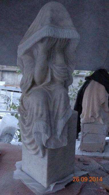

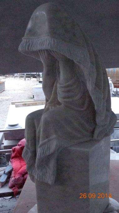

Популярный пост Ксения и Нестр Опубликовано 26 сентября, 2014 Автор Популярный пост Опубликовано 26 сентября, 2014 "Скорбящая" мрамор . Размер камня 85*35*28 см 29
Димон1 Опубликовано 26 сентября, 2014 Опубликовано 26 сентября, 2014 скорбящая прикольно получилась.единственно что бросается в глаза ноги как будто в куб уходят,а так отлично. 2
