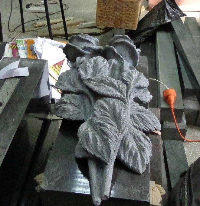

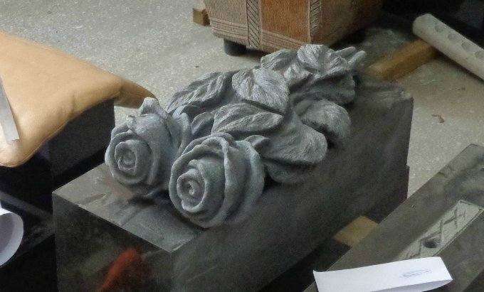

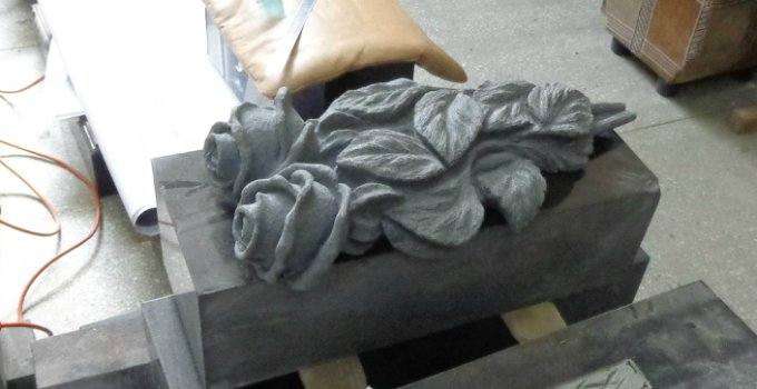

Популярный пост Ксения и Нестр Опубликовано 6 октября, 2014 Автор Популярный пост Опубликовано 6 октября, 2014 Розы на надгробку 29
aleks1206 Опубликовано 6 октября, 2014 Опубликовано 6 октября, 2014 впечатляет!!! сколько времени потрачено? 1
zelenok Опубликовано 6 октября, 2014 Опубликовано 6 октября, 2014 Мастерская работа.Почём оценили в работе, если не секрет? 1
бенчпресер Опубликовано 6 октября, 2014 Опубликовано 6 октября, 2014 Листья на розах то что надо. Я и сам ,с недавнего времени ,начал резать листики в таком стиле 1
Абилхаир Опубликовано 7 октября, 2014 Опубликовано 7 октября, 2014 @Ксения и Нестр, очень понравились розы! Что-то новенькое... 1

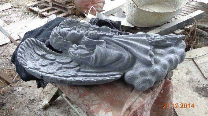

Популярный пост Ксения и Нестр Опубликовано 28 декабря, 2014 Автор Популярный пост Опубликовано 28 декабря, 2014 Барельеф " Ангелок". Размер камня 70*50*10см. 31
zelenok Опубликовано 28 декабря, 2014 Опубликовано 28 декабря, 2014 Вид спереди снизу изумителен на первом фото, вот так его и размещать надо-опять столько всего понапихали в десятку, поражаюсь 1
Могучий Опубликовано 28 декабря, 2014 Опубликовано 28 декабря, 2014 @Ксения и Нестр, больше чем уверен не достиг восприятия которого хотел... это очень на "Китайский путь" похоже, формы не ставят на место... работают массивом... 1
James-Hattfild Опубликовано 28 декабря, 2014 Опубликовано 28 декабря, 2014 конечно кто я такой что б критиковать мастера такого уровня, ну пальцы на ногах у ангела такие что на пианино играть можно) А всё остальное как всегда у Нестора на высшем уровне 1
Rube Опубликовано 28 декабря, 2014 Опубликовано 28 декабря, 2014 красиво, трудоемко, а пальцы на ногах может подрезать) 1
Могучий Опубликовано 28 декабря, 2014 Опубликовано 28 декабря, 2014 не надо ничего трогать...(ПОВЛЕЧЁТ ЗА СОБОЙ ПОСЛЕДСТВИЯ)такие работы очень коварны, затягивают до бесконечности(нужно вовремя остановится) всё нормально он сделалвсё будет зависеть, от того, на какую точку он его посадит(кто будет ползать в полуметре по могиле?) 1
aleks1206 Опубликовано 28 декабря, 2014 Опубликовано 28 декабря, 2014 @Ксения и Нестр, пескоструем доводил? 1
