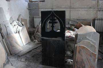

Спеченными, знакомые делают, продавать пока не продают отлаживают технологию на мне.

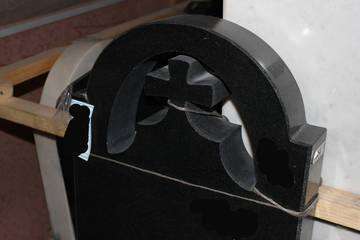

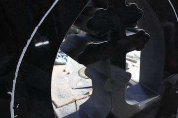

А какая толщина этого креста, и какие параметры резания , сам размер креста и время резания?
Толщина 10ка, размер 370х380 стела 130х60х10 резался часов 6.
Стратегия обработки зависит от инструмента и станка не факт что она вам подойдет.
За проход 2 мм, рабочая подача 1см в сек, подача врезания 4см в сек
 Kseon
Скорее всего наоборот, подача врезания 1 см в секунду, а рабочая 4. Ты молодец, на таком убожестве делаешь классные вещи. Видимо ещё помогает хороший инструмент. :clap:
@Калуга,
Я все правильно написал, именно 40мм в секунду врезание.
Я просто хитрю, посылаю станок в точку врезания, останавливаю его в точки врезания, врезаюсь принудительно на всю толщину стелы,
кому жалко могут перфоратором, а потом хоть 100 мм подачу на врезание ставь, там уже камень мешать не будет.
@Kseon,  Десятка?... Это фантастика ,и это Кресом 1000 ,или уже розжился на на что мощнее.Показывай побыстрее эти фрезы,и пускай твои знакомые скорее выходят на производство и продажу , и ещё вопрос , срез получается гладкий или с канавками .

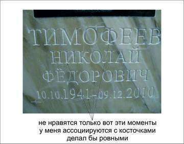

с канавками это как?
Это не канавка, а как бы царапины по всей длине от крупного алмаза ,я начал резать Букинское габро вакуумно-сваренными фрезами ,резал стеллу 6-ку и как раз получаются такие канавки по всей длине среза.

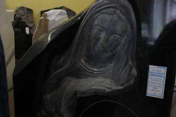

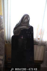

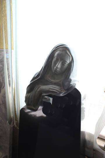

Скорбящая на черном граните.
Фото плиз так не скажу , не могу понять о чем разговор.
@Kseon, чё то у меня дофига не открывается
и на последнюю скорбящую по граниту антивирус сильно ругается

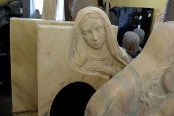

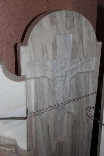

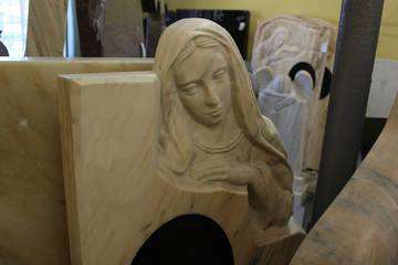

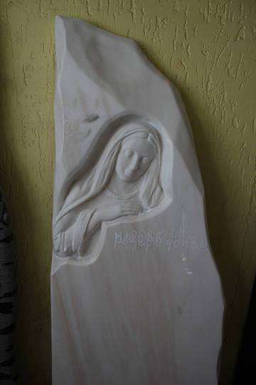

Еще не много работ фрезера.
С серпентинитом пока воюю, сильно крепкий и вязкий, не особо получается.

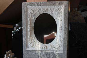

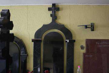

#1- саянский мрамор рамка

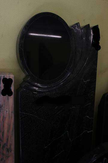

#83 - овал розы

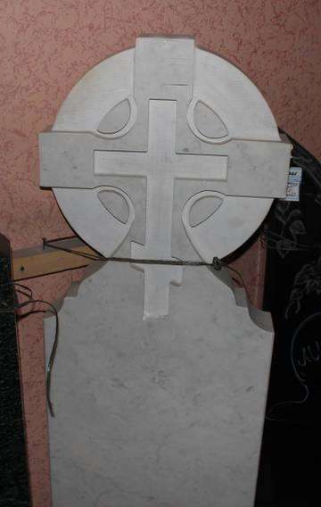

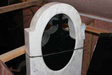

Все работы чудненькие , а вот крест в середине чем-то обрабатываешь или оставляешь прямо так после станка?

Конечно обрабатываются после фрезеровки,и полируются, я этим не занимаюсь, моя работа фрезеровка.
