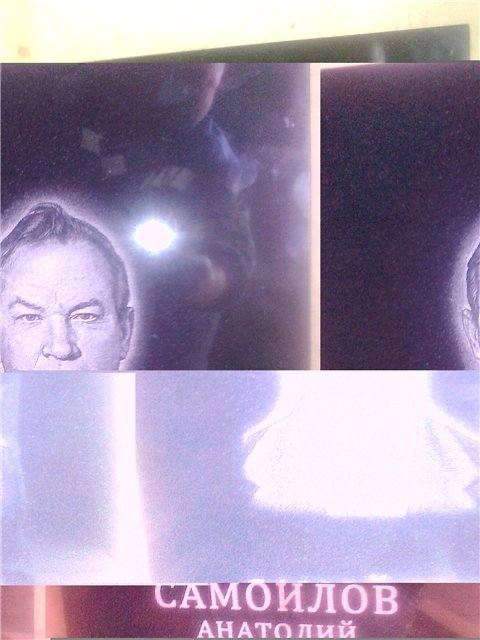

Dulishkovich Опубликовано 22 июля, 2012 Опубликовано 22 июля, 2012 Наконец и я стал обладателем гравировального станка "STEP". Признаюсь я ожидал худшего... станок очень удобен и прост в использовании, плюс ко всему, Step так все толково разложил по полочкам, что я даже не читая инструкции к станку начал его испытывать. Но, испытывать долго не пришлось, сразу пришел заказчик, и потребовал работу "на вчера" на свой страх и риск я эту работу сделал на станке....работа была принята на "УРА", я даже не успел сфотографировать. Я очень доволен работой станка, спасибо Step, за такое оборудование!!!Работы сфотографирую и завтра выложу.
Dulishkovich Опубликовано 23 июля, 2012 Опубликовано 23 июля, 2012 Как и обещал выкладываю работы (исходник, ретушь, готовый продукт).Я прекрасно понимаю, что не все гладко, но это первые работы, и мне очень нравится то, что станок бьет точку а не линию. По каждому изображению прошелся пучком по светлым местам (около 1-2 минут максимум)...не сильно, просто чтобы добавить объема... материал базальтовая плитка, мне поставляют ее из Здолбунова, а откуда они берут, я не знаю....ну, судите сами...как оно получилось.
Руслан Опубликовано 23 июля, 2012 Опубликовано 23 июля, 2012 Надо было фотографировать до касания пучком. Щас то что судить? Работу станка или твоё искусство доработки?
