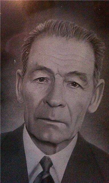

немного темненький,но симпатишный :angel2:

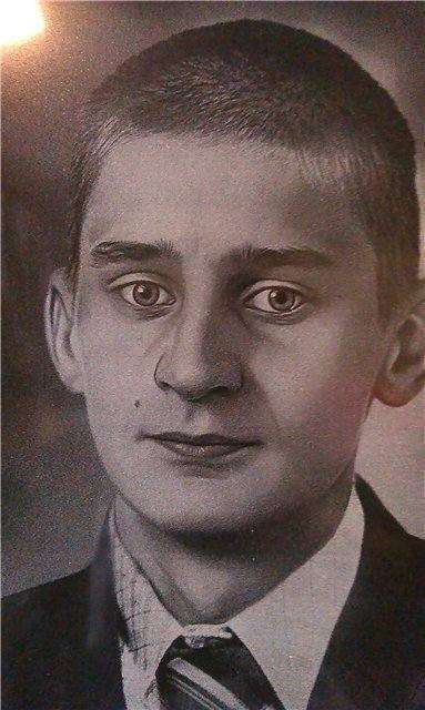

этот посветлей
базальт ??
На базальте бить полный кайф, а я вот с габро мучаюсь...
