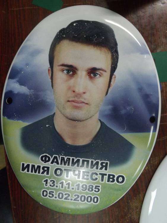

По моему мнению температура 760 градусов недостаточна для итальянского тонера, нужно более, также важно насколько у вас легкоплавкий флюсованный лак, возможно ему нужно дать больше температуру для глянца или заменить флюсованный лак на другого производителя

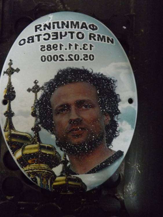

белые точки могут иметь разную природу: 1. Если мало сушить деколь перед обжигом 2. Если плохо пригладить деколь 3. Если пережечь овал 4. Если во флюсованном лаке есть крупные частицы флюса
с лаком проблема решайте

У меня белые точки уже на бумаге выступали сразу после печати, бумагу поменял и всё стало хорошо.
