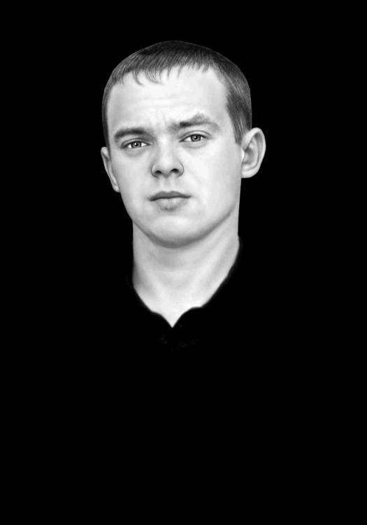

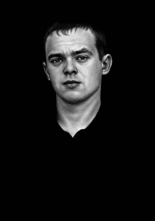

просил меня объяснить каким образом я затемняла файл для второго прохода(разницу между режимами знаю :girl_blum: )
щас найду файлы ,покажу
вот ,фон и одежду делала третьим проходом,чтобы игла на приказала долго жить
post-6046-0-89884100-1393684703_thumb.jp
post-6046-0-07937700-1393684718_thumb.jp

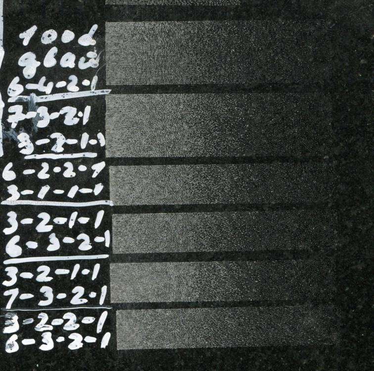

Крайний нижний градиент сойдёт? , или можно добиться лучшего ? ( два прохода, 100 дпи,  параметры удара подписаны маркером)
А ещё изображение продольными чёрточками какое-то ....
Градиент шириной 7 см.
Нижний вроде бы нормалёк,проверь зазор, если 7мм. можешь сделать меньше до 5мм. Бой станет мягче. По полосам, проверь затяжку иглы в цанге, если нормалёк, то просто проверни иглу на 90 градусов. Бывает в игле смещён алмаз от центра, поворотом лечится.
у меня это постоянная проблема)
себе тоже попробую.
то червячки... избежать их можно только при гравировке в одностороннем проходе
Затянул иглу- чёрточки пропали.

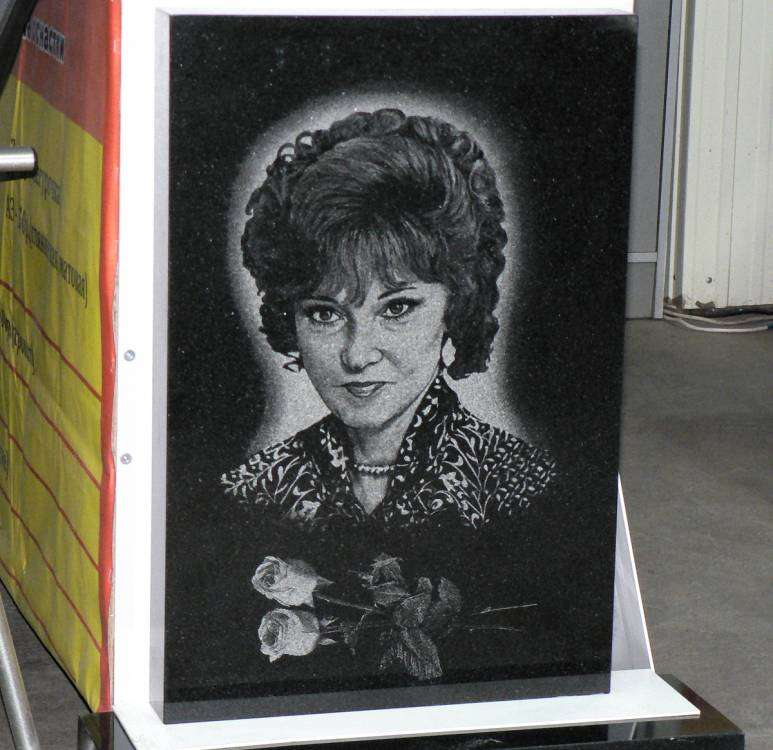

Сегодня за ночь отгравировал первый образец, сразу на витрину   :)
Первая гравировка большого камня рождалась в муках - то электричество выбьет, то комп сам отключится. По идее после загрузки компа гравировка должна была продолжиться , однако пробовал три раза - после прогрева головки первый раз висяки проги намертво, второй раз не с того места начала. Переключил на другой компьютер, там уже отработало всё от начало до конца без остановок. В итоге  начало портрета первый проход был три раза :).
post-10595-0-12869400-1397195133_thumb.j
Для первого раза сойдёт я думаю, особенно  сравнивая с тем, что у нас на кладбище установлено.
