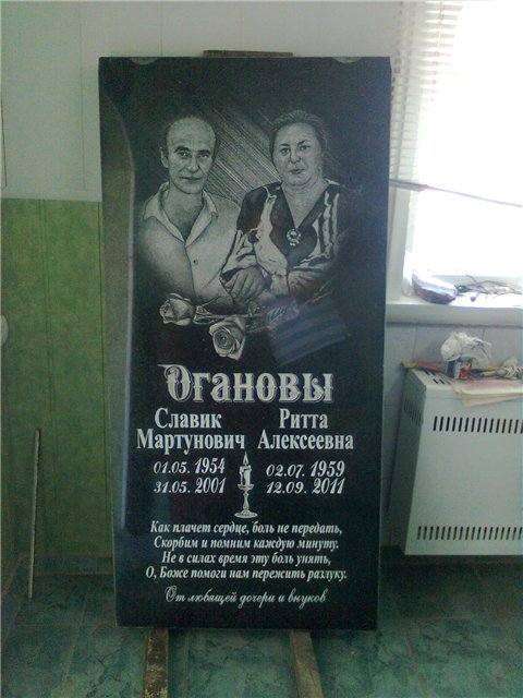

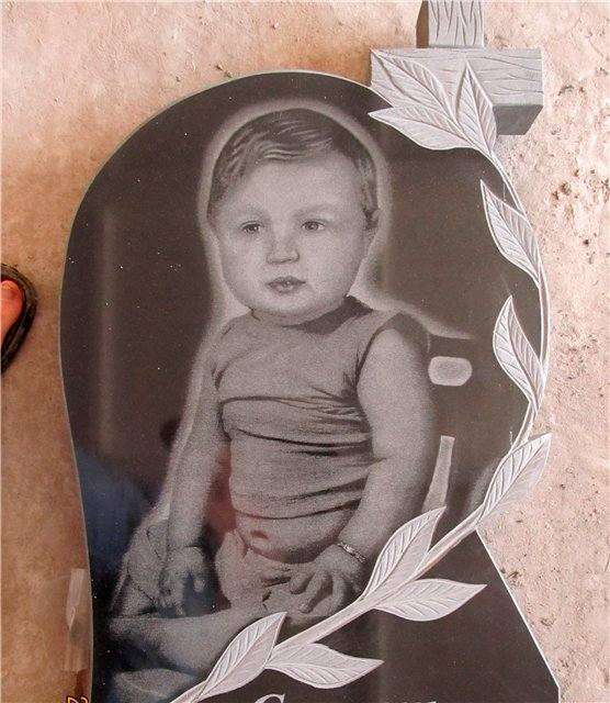

bobo bobo Опубликовано 27 июня, 2012 Опубликовано 27 июня, 2012 В 25.06.2012 в 18:13, sander сказал: Может быть,когда делаеш заливку фона в новом документе,черный цвет не идеально черный,посмотри в палитре цветов перед заливкой,черный цвет должны быть все нули,у меня такое тоже было,вреде черное,а н нет Бобо,я портреты тоже бью в 2 прохода ,первый 8 автомат,второй 10 или 11 автомат смотрю как выбило первый проход,и еще удобно что на второй проход,можно кое какие коректировки сделать на самой фотографии,сохраняю 2 документа один в псд,и второй в бмп ,и в псд могу чудить шо хочу.с обратной стороной не заморачиваюсь бью 9 авто туловище с интернета,клиенты довольны И шо, хочешь сказать шо без ручной доработки ?? и как то немножко большую голову пацаняте сделал
sander Опубликовано 27 июня, 2012 Опубликовано 27 июня, 2012 Бобо,на оригинале у него голова тоже огромная,я ж не от себя лепил,сначала показал заказчикам,одобрил,руками доводил,но немного,как раз успел сигарету скурить,высветлил,щеки,лоб и по майке пробил ,а да еще руку высветлил,но сейчас вижу,что можно было бы еще высветлить,малыш был упитаный

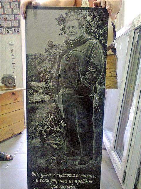

bobo bobo Опубликовано 9 июля, 2012 Опубликовано 9 июля, 2012 Камень Житомирское габбро, 2 прохода, доработка только спицамиКамень буки, 2 прохода, минимальная доработка (сделал детали плавнее)делали комплекс, к нему стела 140х70,или 160 точно уже не помню... 1 проход, руками ничего не трогал
bobo bobo Опубликовано 9 июля, 2012 Опубликовано 9 июля, 2012 @Каюр, Вы шутите ?? ))))))) стэпом конечно же

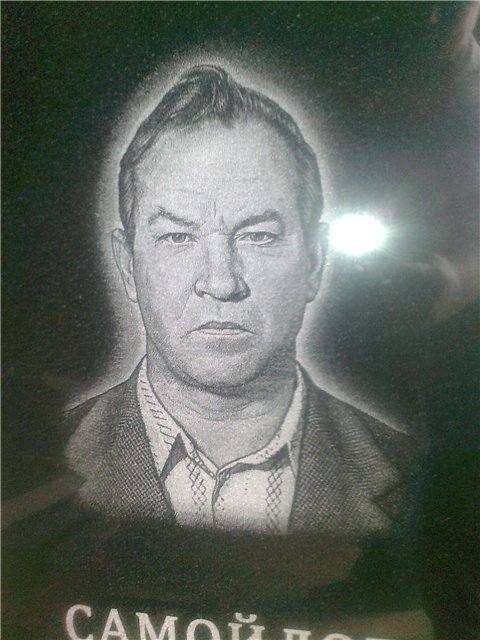

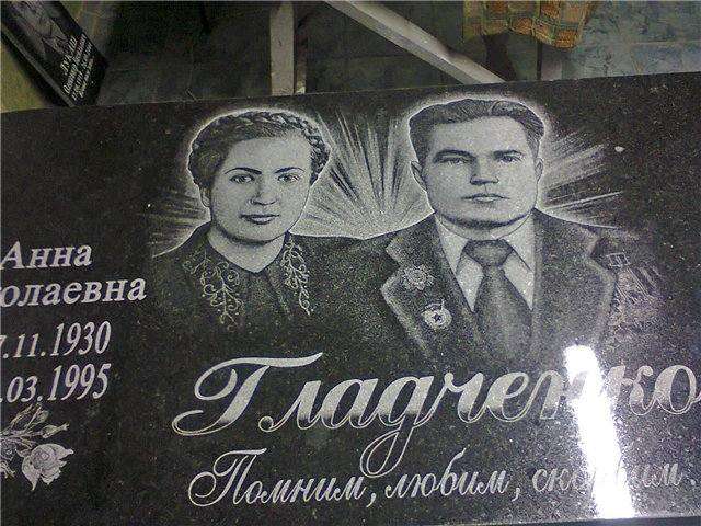

sander Опубликовано 25 июля, 2012 Опубликовано 25 июля, 2012 габро не самого хорошего качества ,билось в 2 прохода,второй проход -кофту с ретуши убрал,не посчитал нужным бить еще раз,без доработки,3 фото -результат ,4 фото -натер порошком.Строго не судите,знаю сам ,что можно и лучше,но пока так.
step Опубликовано 25 июля, 2012 Опубликовано 25 июля, 2012 По ретуши есть очень светлые участки, которые убивают рельеф, по силе удара , первый надо ставить слабее, остальное в личку.

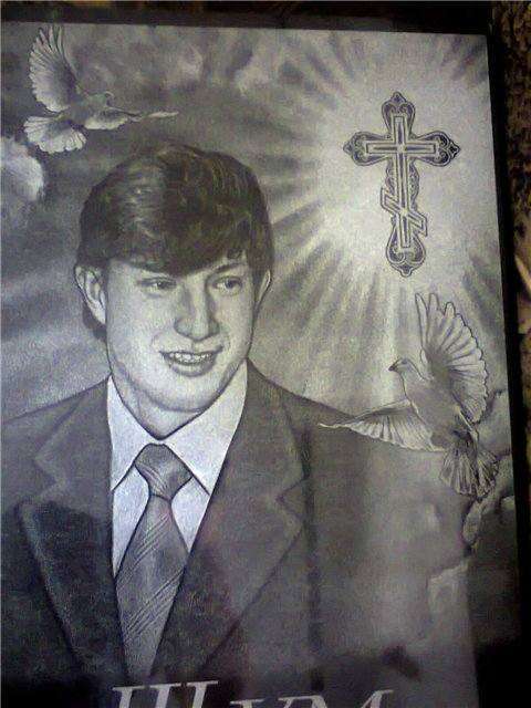

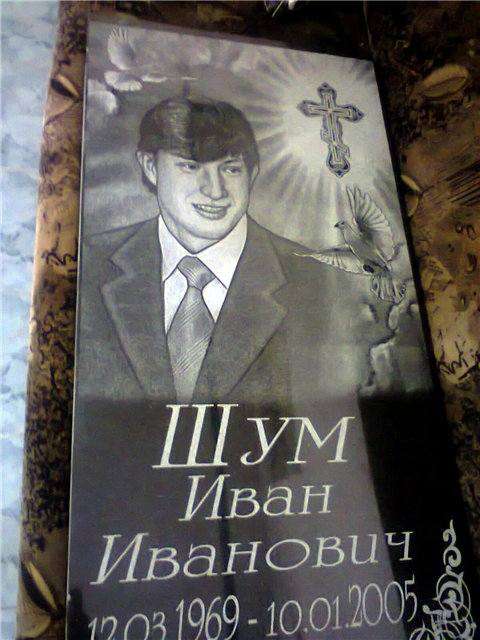

bobo bobo Опубликовано 31 июля, 2012 Опубликовано 31 июля, 2012 чистил, ибо камень рябойА вот попробывал первый раз стэпом в рост 1
