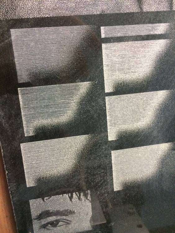

Роман н Опубликовано 28 марта, 2015 Опубликовано 28 марта, 2015 Направляющие и винт давно не смазывал?У меня было что то похожие пока не смазал(тупо забыл)Гарантии конечно не даю.Или еще похоже немного когда или игла болтается или кристалик начинает вываливаться.

Абилхаир Опубликовано 28 марта, 2015 Опубликовано 28 марта, 2015 @Роман н, постоянно смазываю. аж капаает Игла новая. @SaNDJorj, уровень выставляю идеально практически. Прислали провода с москвы вчера, заменил. Все равно также. Все протягивал... Скорость с 300 снизил до 250. Завтра дальше буду копаться. Спасибо. Может у кого еще какие варианты?
prof_ua Опубликовано 28 марта, 2015 Опубликовано 28 марта, 2015 как вариант проверить затяжку всех болтов в ШВП, зачастую этот вариант помагает, в моём варианте, я сначала ослаблял болты крепления шагового двигателя, чтоб немного люфтил, проганял туда-сюда по оси и почуть-чуть поджимал болты после каждого прогона, полосы прошли и ход стал плавным. И да, ещё раз, пересмотреть затяжку ВСЕХ болтов в ШВП по трём осям!P.S. крепление иглы немаловажно, обратите и на него внимание, надёжно ли она закреплена.
Alaverdi48 Опубликовано 28 марта, 2015 Опубликовано 28 марта, 2015 @Абилхаир, больше всего проявляется на самых белых участках? Иногда такое бывало, когда ставил иглу другой длины.

Абилхаир Опубликовано 28 марта, 2015 Опубликовано 28 марта, 2015 @Alaverdi48, все верно, на самых белых участках! @prof_ua,@Alaverdi48, с иголкой и болтиком мысль интересная. С утра проверю. Спасибо

дионис Опубликовано 28 марта, 2015 Опубликовано 28 марта, 2015 Темные пропуски конечно виднее на светлом.
Alaverdi48 Опубликовано 28 марта, 2015 Опубликовано 28 марта, 2015 Темные пропуски конечно виднее на светлом. там не просто пропуски. Именно на самом белом месте даже сила удара меньше становится. Я не могу словами описать. Пальцем проводишь и там глянец. На чуть более темных тонах глубина нормальная. Ставил прежнюю иглу (хоть и тупую), проблема уходила. Говоря об этом я еще имею ввиду, что нужно и на датчик уровня обратить внимание. Возможно он стёрся уже сильно.
Абилхаир Опубликовано 28 марта, 2015 Опубликовано 28 марта, 2015 @Alaverdi48,а иглу побольше или поменьше ставил? на сколько разница?
Alaverdi48 Опубликовано 28 марта, 2015 Опубликовано 28 марта, 2015 Я не помню. Приходилось подбирать одинаковые иглы. Это конечно не панацея, а скорее скрытие симптома. Так что более умного ничего не скажу,))

Абилхаир Опубликовано 29 марта, 2015 Опубликовано 29 марта, 2015 @BOR,это точечный режим. А вот пропуски как-будто амплитуда. @дионис, лапка в хорошем состоянии и вообще мне не нравиться расклад полутонов. Все как-то монотонно делает, как бы не шопил. Серые тона перебивает, а белые не добивает. и шаг и скорость менял. темнее светлее... сделал несколько проб. неудача. мне кажется дело не в механике.Самые белые тона он не пробивает(не раскрывает), остаются как заплатки. По характеру амплитудные, заплатки. Как бы получается инверсия. ЧЕТОНЕЯСНО
Абилхаир Опубликовано 29 марта, 2015 Опубликовано 29 марта, 2015 Пробы то что должно быть самым белым не пробивается. Остается серым и в полоску. на фото видно. а с выхода с белых тонов начинает бить идеально @дионис, тестировал
дионис Опубликовано 29 марта, 2015 Опубликовано 29 марта, 2015 @Абилхаир, Такое впечатление что нарушен шаг по У. А на белом просто это лучше проявляется. На сером эти строчки ( черные) тоже вроде есть. Но в Сауно наверно точнее смогут подсказать. Звони им. И фотку эту вышли.
