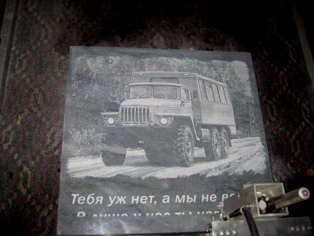

kamishim Опубликовано 20 апреля, 2018 Опубликовано 20 апреля, 2018 1 час назад, Сергей Саныч сказал: Приветствую всех,задумался над приобретением данного станка,работы на граните видел вживую,хочется увидеть образцы гравировке на мраморе:текст,рисунки,
Сергей Саныч Опубликовано 20 апреля, 2018 Опубликовано 20 апреля, 2018 Почему то не открывается,радикал фото какой то..и дальше ничего.
Сергей Саныч Опубликовано 20 апреля, 2018 Опубликовано 20 апреля, 2018 Большое спасибо,буду брать станок.
