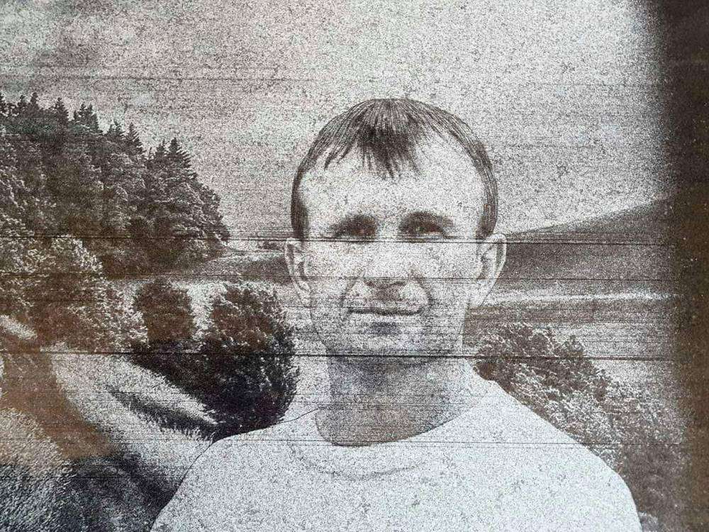

Всем привет. Может кто сталкивался с косяком пропусков и на тексте и на портрете пропуски и слабый бой. Думал с уровнем Стеллы по горизонтали что то не так. Проверил, на тексте слабо пробило дату рождения и на портрете полоска.

Косяк косяком. Подсказывает от куда рыть что????
Поверхность материала не является идеально ровной, по этому вертикальная направляющая "z" отыгрывает неровности материала.
Если на камне появляются характерные дефекты, значит вертикальная направляющая заклинивает, в связи плотного налета пыли на нее и прилегающие поверхности подшипников.Что бы проверить наличие или отсутствие подклинивание вертикальной подачи, подставьте на ладонь ударный механизм с вертикальной подачей, поднимите вверх и очень медленно опускайте вниз. Если во время опускания, будет ощущаться подклинивание то необходимо произвести чистку вертикальной направляющей и прилегающих к ней подшипников от фрагментов прессованной пыли.
Решение: Очистить поверхность вертикальной направляющей и прилегающие к ней поверхности подшипников. Применять ацетон, спирт.
а ещё может быть из за иглы и ударного механизма Ударный рычаг должен свободно перемещаться вверх и вниз. Препятствовать этому ничего не должно, ни накопившийся налет пыли, ни посторонние предметы.
Эта направляющая???
да именно она и ещё что бы всё хорошо работало это про коромысло которое бьёт
Только не совсем понимаю как движение каретки по вертикальной оси может быть связано с этими полосами. Она же во время боя вверх вниз не двигается в вертикальной плоскости????
