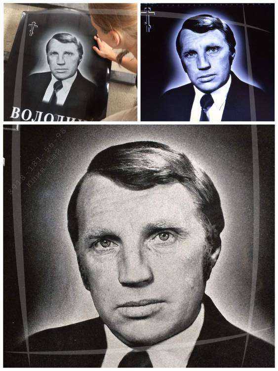

Юлия Бай Опубликовано 29 июня, 2018 Опубликовано 29 июня, 2018 РАБОТАЮ со станком "ГРАВЕР 5" около трёх с половиной лет. Ловите свежее фото— портрет на камне. Без ручной доработки. Покрыт акрилом.

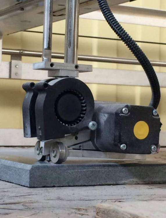

иркутянин Опубликовано 2 июля, 2018 Опубликовано 2 июля, 2018 В 30.06.2018 в 04:26, Юлия Бай сказал: РАБОТАЮ со станком "ГРАВЕР 5" около трёх с половиной лет. Ловите свежее фото— портрет на камне. Без ручной доработки. Покрыт акрилом. А каретка-то новая

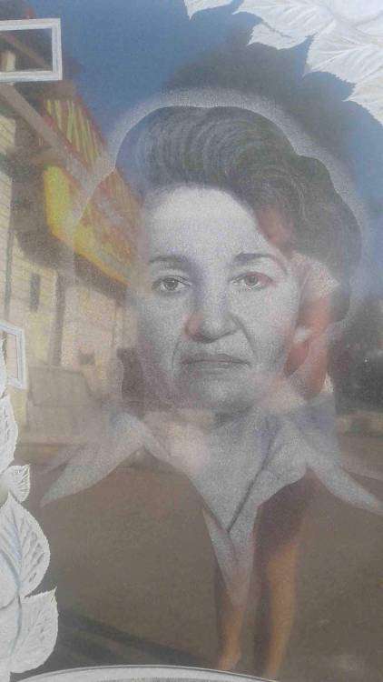

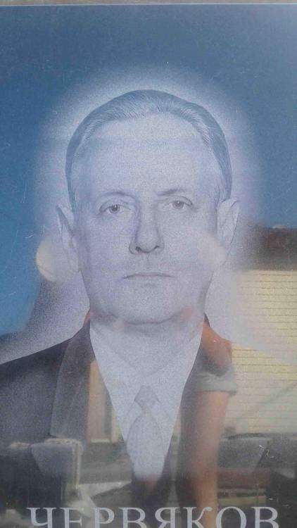

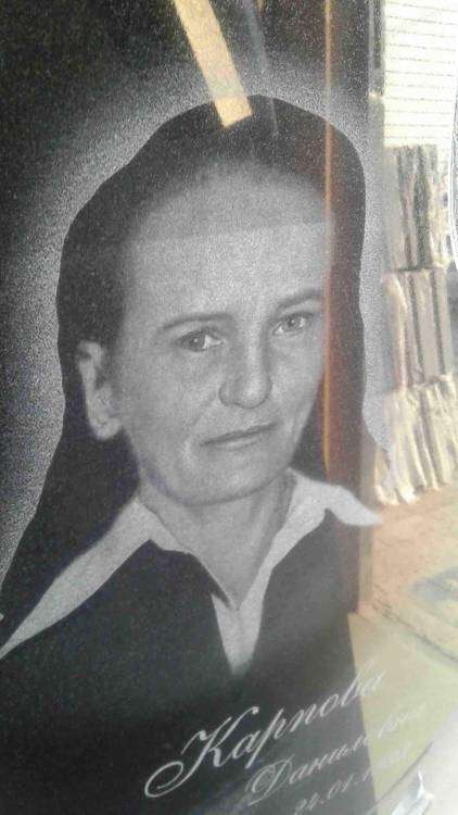

Kiree Опубликовано 16 июля, 2018 Опубликовано 16 июля, 2018 Всем доброго времени суток. У нас возник вопрос по данному станку. Мы приобрели в том году станок, работал исправно, качество устраивало, фото приложу. В начале этого сезона начались проблемы. Станок начал полосить, пропадал зазор, к концу изготовления памятника гравировка просто не пробита была, половина памятника темная. В одном и том же месте слетали настройки, зазор. Станок поменяли на новый в надежде на улучшение качества работы. Думали, что полетел главный процессор. Первые три камня вышли нормально, потом опять начались полосы. Стоит бесперебойник и стабилизатор напряжения. Заземляли, все то же. Головку прочищали от пыли. Иглы в норме, китайские. В них не состояла проблема. Фото "косяков" тоже приложу. Можете кто-нибудь подсказать как быть, в каком направлении искать причину? Так выходили памятники до сбоев Потом началось... Но я, к сожалению, больше 1 мб не могу загрузить фото(( вот так На этом памятнике наоборот, светло пошел. С зазором сбой произошел.

Kiree Опубликовано 17 июля, 2018 Опубликовано 17 июля, 2018 1 час назад, ermosha сказал: @Юлия Бай на украинском есть работы? Нет, мы работаем на китайском граните. Вот еще образцы закосяченных работ. Подскажите кто-нибудь, что это. Возникла необходимость во втором станке, а какой брать, уже и не знаем. Краснодарский второй подряд вот такое выдает. Работала более 10 лет на Сауно, но за него тоже говорят, что нынче с ним проблемы в плане комплектующих. не знаю.. Подскажите, пожалуйста, что с Гравером? Или подскажите, какой лучше станок взять другой. Мы уже не знаем, что и делать. SOS!
ermosha Опубликовано 17 июля, 2018 Опубликовано 17 июля, 2018 у нас полосы бывают но не такие строго горизонтальные из за колес обычно а производители же рядом позвони скинь фото им что скажут
Kiree Опубликовано 17 июля, 2018 Опубликовано 17 июля, 2018 Только что, ermosha сказал: у нас полосы бывают но не такие строго горизонтальные из за колес обычно а производители же рядом позвони скинь фото им что скажут Мы с производителями уже общались на эту темы, скидывали фото работ неудачных, полосатых, фото игл, которыми косячились портреты, нам давали советы, сами не понимая, в чем причина может таиться. Выслали новую плату....... В итоге поменяли нам станок на новый, и он опять временами полосит, не постоянно. То есть проблема осталась та же.
иркутянин Опубликовано 17 июля, 2018 Опубликовано 17 июля, 2018 Если второй станок,от того же блока питания работал,то там сбоит))или флэшка еще может,как вариант.Если ее не меняли.
