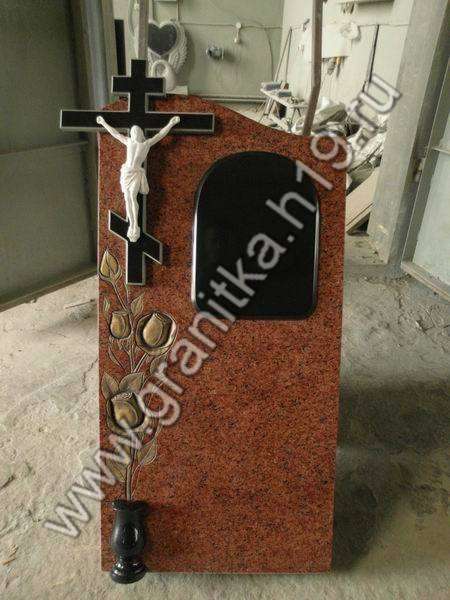

Руслан Опубликовано 14 июля, 2012 Опубликовано 14 июля, 2012 Я бы снизу пустил резку листьями, начиная раскрывать каждый бутон побольше. Выдержал бы стилизацию такой,чтобы последний бутон раскрылся черной плиткой.Наклон и изгиб надо рисовать.Я не художник чтобы так сделать. После окончания этого эскиза,можно было бы вписать туда и крест Его черноту нужно было скрывать цветом этого же камня.Не белым. Думаю мысль ты мою уловил...Впрочем для резчиков это может показаться смешным...я всё таки не профессионал. 1
Саша Опубликовано 14 июля, 2012 Автор Опубликовано 14 июля, 2012 Мысль уловил но понял не всё , тут ты правильно говоришь - нужен эскиз...
ирин@ Опубликовано 15 июля, 2012 Опубликовано 15 июля, 2012 Раз уж спрашиваешь мнение всех...........я бы сделала крест по- меньше, распятие тут вообще ни к чему, даже если оно будет бронзовым, смотрется всё равно будет алиповато, либо оно не должно быть оъёмным( гравировка на кресте) и ваза....лишняя, а если хотят, то по- больше в высоту( но не в ширину) 1
svarog72 Опубликовано 15 июля, 2012 Опубликовано 15 июля, 2012 мне кажется , что если букет оставлять такого размера, то вазу надо повыше, букет приподнять тогда и крест делать размером поменьше. И как кажется, распятие лишнее, как-то сразу к себе взгляд притягивает и на сам памятник уже потом внимание обращаешь. 1
Саша Опубликовано 15 июля, 2012 Автор Опубликовано 15 июля, 2012 Крест делал под распятие, чтобы в ногах была косая палка креста, если сделать меньше распятие с крестом то наверное меньше бросалось бы в глаза. По поводу вазы... да у клиента завалялось много маленьких ваз, надо говорит их кудато примострить, вот изначально задумка и была зделать памятник из красного гранита с использованием этих ваз, ну а дальше понеслось, распятие, крест... получилось слепили из того что нужно было...Ещё вопрос по тонировке роз, как вам в золоте? или лучше былобы чёрно белое?П.С. ирин@ ты в моей теме нестесняйся, пиши, я для того и создал тему в открытом разделе чтобы послушать побольше мнений, и ненадо быть резчиком чтобы оставить своё мнение о моей работе...
ирин@ Опубликовано 15 июля, 2012 Опубликовано 15 июля, 2012 сама делать ничё не умею,дак хоть покритикую)))))) В золоте лучше, по тону подходит к камню.
Саша Опубликовано 15 июля, 2012 Автор Опубликовано 15 июля, 2012 сама делать ничё не умею,дак хоть покритикую)))))) Ага, давай давай критикуй а вот скромничать ненадо В золоте лучше, по тону подходит к камню. Собственно я тоже так думал. 1
unona Опубликовано 19 июля, 2012 Опубликовано 19 июля, 2012 Саша, как на мой вкус ,то всего много.Если взять композицию так как она есть , ваза смотрится маленькой а крест наоборот большим.Распятие в белом цвете на черном смотрится хорошо,,было бы оно бронзовое ,оно бы слилось с цветами.И конечно из-за большого размера распятия ,всё внимание оно забирает на себя.,непомешало бы его уменьшить Цветы сильно упрощены .на первом фото я увеличила вазуна втором убрала распятиена третьем увеличила вазу и уменьшила распятиеСаша простите за неакуратность ,но я думаю так понятней чем на словах рассказывать. 2
Саша Опубликовано 20 июля, 2012 Автор Опубликовано 20 июля, 2012 Спасибо Unona, на последнем фото вазу по моему нужно чуть поменьше, сантиметров на 5-7.
unona Опубликовано 20 июля, 2012 Опубликовано 20 июля, 2012 Спасибо Unona, на последнем фото вазу по моему нужно чуть поменьше, сантиметров на 5-7. Да конечно можно и даже нужно меньше ,у меня небыло цели всё до сантиметра вымерять ,эта задача ваша .Вы разрешили или даже попросили высказать своё мнение ,вот я и рада стараться .Вы уж необижайтесь,когда работа уже почти готова легче увидеть ошибки,особенно когда не сам делал.Идея неплохая ,просто немного недоработана .,отсюда и ошибки,главное не опускайте руки ,творите дальше ,если что подскажем .Уж чего доброго а подсказывать все горазды.
Саша Опубликовано 20 июля, 2012 Автор Опубликовано 20 июля, 2012 unonaя необижаюсь, я за критику руками и ногами , спасибо за мнение.
SPECK Опубликовано 20 июля, 2012 Опубликовано 20 июля, 2012 Задумка хорошая , но вот есть проблемка в размерах объектов всей композиции . Первое ( как портретист ) крест с распятием по отношению к портретной плитке большеват . По компановке отвлекает от портрета усопшего , а ето не айс . Цветы можно подогнать под размер вазы - это само сабой . Вобщем если исходить из размера распятия то нужно плитку и саму стеллу побольше размером а следовательно и вазу с цветами соразмерно туда вписать . Но если хозяин - барин то очень даже на уровне сваял из того что было . 2
Саша Опубликовано 21 июля, 2012 Автор Опубликовано 21 июля, 2012 Надо новое распятие разработать, поменьше, нынешние размеры подходят только под большие памятники или на кресты из стелл 100*50 и выше.
unona Опубликовано 27 июля, 2012 Опубликовано 27 июля, 2012 Саша ,у мея ещё одна просьба .вы следующую работу когда будеьте делать с розами,сделайте розы более сложными .Я смотрю на розы и мне как девушке во первых и как художнику во вторых хочется видеть красоту даже в таком изделии ..Сейчас Ваши розы похожи на шиповник ,там на одной веточке несколько цветочков ,а вы следующий раз сделайте несколько стебельков а неодин как на данной работе.Саша ,обещаю больше неприставать с советами(по крайней мере по этой компоновке) 1
Саша Опубликовано 28 июля, 2012 Автор Опубликовано 28 июля, 2012 ....там на одной веточке несколько цветочков Ну нетак уж редко я жене дарю цветы как намекал Анфим, есть розы кустовые там где на одной веточке много бутонов, бутоны находятся на ответвлениях почти на одном уровне, есть розы кустовые вьющиеся, такие растут у меня дома, там бутоны находятся на разной высоте, от земли до макушки, другое дело что несмог передать красоту этих роз а именно размеры бутонов и их формы, с этим я целиком и полностью согласен. ....Саша ,обещаю больше неприставать с советами(по крайней мере по этой компоновке) Ну почему же? Давай всё выкладывай, что ещё ненравится?
unona Опубликовано 28 июля, 2012 Опубликовано 28 июля, 2012 Саша ,вы не обижайтесь,я некоем образом нехочу вас обидеть .Я поимаю,что советы могут раздражать и я тоже иногда скрепя сердцем переношу замечания ,но с другой стороны я благодарна людям что указывают на мои недочёты ,следующий раз уже будет лучше работа.Саша я Вам уже рассказывала ,что бы я изменила в вашей композиции ,всё не так плохо ,даже наоборот ,изменить размеры и будет нестандартная работа в хорошем смысле этого слова,мы привыкли к придерживаемся определённых форм ,компоновки ,а вы пошли на эксперемент и он с моей точки зрения удачен,только немного доработать.А про цветы вы правы ,конечно они бывают разные и всем конечно неугодиш ,у каждого своё виденье какими они должны быть.Главное не какие цветы по форме на памятнике ,главное что вы незыбываете дарить розы своей любимой ,нужно ценить людей которые рядом ,живые и здоровые а потом уже не так принципиально сколько стебельков и сколько цветочков ,эстетическое удовлетворение лучше получать неглядя на памятник ,а смотря на близких и любимых живыми и здоровыми.
Саша Опубликовано 29 июля, 2012 Автор Опубликовано 29 июля, 2012 Unona, ещё раз повторяю, я необижаюсь, на форуме нет человека на каторого бы я обиделся за критику в мою сторону, я здесь не самолюбие тешу а пытаюсь впитать немного опыта от каждого из вас, я не художник я самоучка, никогда не рисовал и нелепил, рядом нет людей которые бы смогли мне подсказать и научить вот и остаётся вся надежда на Вас и на Вашу критику. Так что я на полном серьёзе, пиши всё что ненравится или что хотела бы изменить. 1

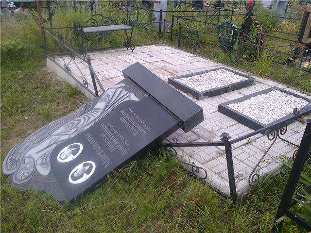

vrnchik Опубликовано 9 августа, 2012 Опубликовано 9 августа, 2012 Вот они твои работы санёк делаеш делаеш а потом Вандализьм одним словом 2
Спартак Опубликовано 9 августа, 2012 Опубликовано 9 августа, 2012 А никакого вандализма здесь нет, тумба маленькая для такой стэллы, стелла широкая естественно парусность большая... Ветром свалило 100%... Вот по этому я бурю отверстие с низу тумбы и ставлю на штырь... 1
Руслан Опубликовано 10 августа, 2012 Опубликовано 10 августа, 2012 Ну да..тут косяк установщика. Думаю это не Саша...
superpuper Опубликовано 10 августа, 2012 Опубликовано 10 августа, 2012 Надо было подставку плашмя положыть
Руслан Опубликовано 10 августа, 2012 Опубликовано 10 августа, 2012 хм....ну да...хотя в любом случае это было бы плохо сделано.Штыри вниз обязательно нужны.
ирин@ Опубликовано 10 августа, 2012 Опубликовано 10 августа, 2012 нда.....вот поэтому ни когда не ставим на плитку, тумбу забетониваем см. 3-4 и поджимаеи плиткой вокруг. А если акт вандализма, то тумба всегда остаётся на месте, а стела висит на согнутых штырях. А тут смотрю соединение тумба- стелла, очень хорошее! 1
Саша Опубликовано 10 августа, 2012 Автор Опубликовано 10 августа, 2012 vrnchikЭто второй мой по счёту ангел, щас глаза б мои на него несмотрели бы...Я вот только непомню, установку Милена делала? или заказчики сами?
vrnchik Опубликовано 10 августа, 2012 Опубликовано 10 августа, 2012 Миленв и плитку тоже я фото кастяну показал ну а ответ последовал ты сам знаеш какой ды мине .... ))
