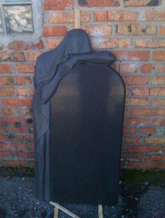

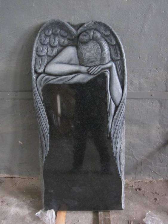

Скорбящая стояла на улице, сегодня был перепад температуры и камень потемнел от конденсата, резьба стала чёрной, может кому интересно будет посмотреть на такой чёрный вариант. Полировать её конешно гемор но покрасить можно чёрной фасадной краской легко :)

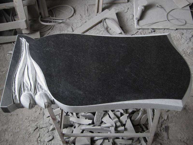

Тюльпашки и тонированный скорбящий ангелок.

Иес... Молодца. Может только кое что по другому - крылья разлепить, руку чуть укоротить
  • Одобряю сказанное 4
С локтём немного перемудрил :) а крылья помню по прошлой работе были замечания, но разлеплять нестал, делал клиенту по картинке но мог и переговорить в принципе, ушли крылья на задний план в общем, я тут с рукой больше боролся кисть выводил но как всегда сначала нарисую по старой модели, заглублюсь, а потом начинаю изобретать велосипед и ставить какието цели :crazy: ...

@Саша, а кисть ты ей сломал )))) сам попробуй свою руку под таким углом согнуть. У меня меньше 90 градусов никак не получается
плюс минус 15 градусов нестрашно :) ...

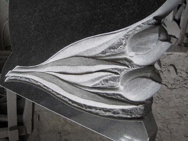

вечер добрый! не подскажешь как сделать такие обколы вокруг тюльпанов? с краю камня еще что то получается, а чуть дальше от края уже нет. Буду благодарен)
раскажу на примере квадрата со стороной 5см.
прорезаем квадрат по четырём соторонам одинаковой глубины к примеру 1см.
берём зубило, край зубила недолжен быть зализан, отступаем на одной стороне квадрата от прорези во внутрь квадрата 1см и ставим зубило вертикально с небольшим наклоном от прорези, делаем хороший удар по зубилу молотком (силу удара эксперементируй сам), получаем откол камня к основанию глубины прорези, проходим так по всем сторонам, в результате остается островок 3*3см. который можно попробовать ещё укоротить отступив зубилом по 5мм. и получим островок камня 2*2см. затем с любой стороны ставим зубило в основание островка с наклоном зубила в сторону основаня противоположной прорези и сделав увесистый удар срубаем островок...
я могу много написать условий по которым делается хороший скол но лучше возьми в руки болгарку и зубило с молотком и пробуй, быстрее допетришь чем будешь читать мою писанину :)
спасибо большое) был занят портретами, завтра попробую) а то пару неплохо вырезанных камней уже испортил своими "сколами")

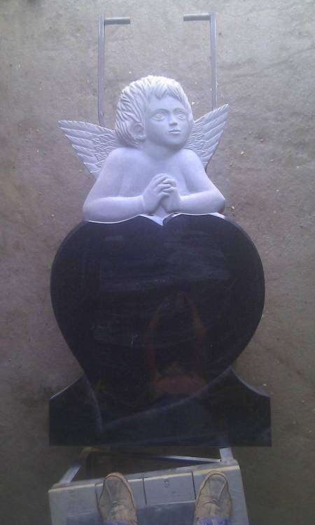

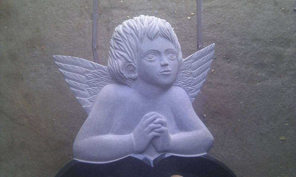

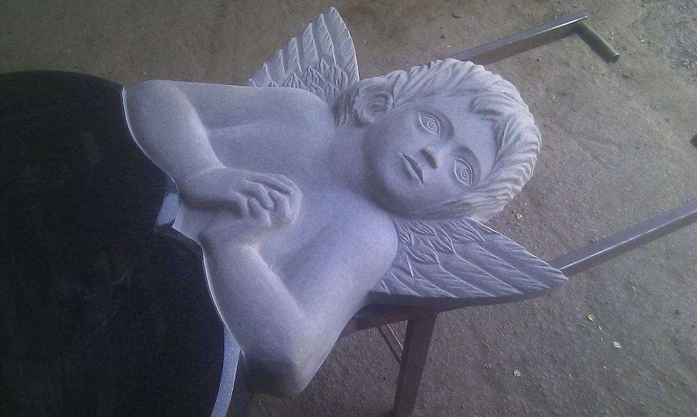

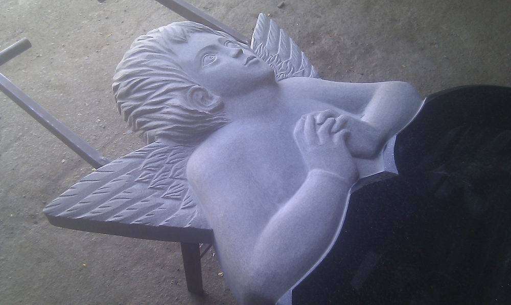

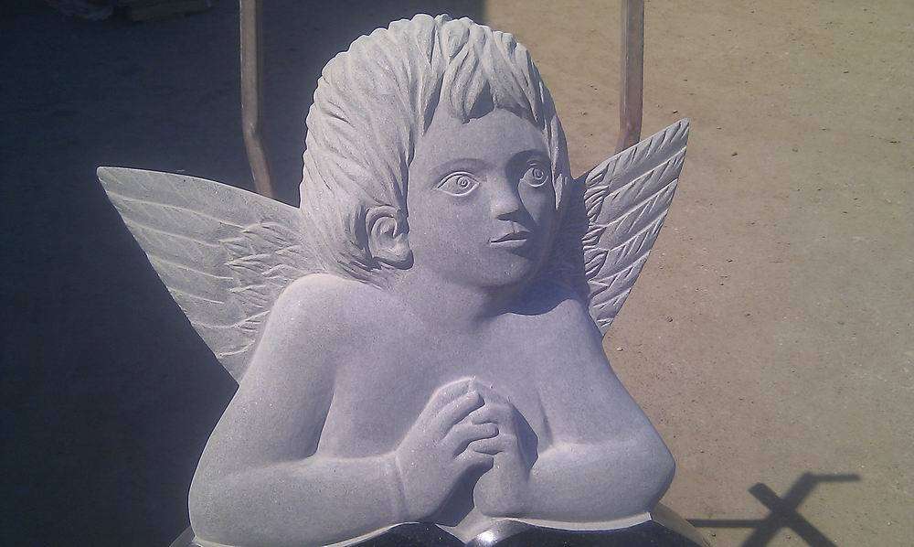

Вырезал "головастика", первый раз делал лицо в таком ракурсе, до этого делал либо с боку либо старался прикрыть, вобщем боялся делать лицо...
фото поближе post-75-0-51889500-1400398249_thumb.jpgpost-75-0-80392400-1400398297_thumb.jpgpost-75-0-65006600-1400398484_thumb.jpgpost-75-0-05090600-1400398511_thumb.jpg
Работой доволен 50\50 так как вижу что ещё надо поработать но с другой стороны глаз уже замылился, вожусь на одном месте а время жмёт...

мне зрачки не нравятся. сравни с эскизом. так и надо было делать.крылышки тоже грубовато.ухо выше должно быть на мой взгляд. в целом всё "съедобно" для клиента.ещё и благодарить будут.
Может  ухо порезать на волосы, оно совсем не на месте......а всё остальное вполне смотрится.

Саша нужно поработать. Сначала в пластилине макетов несколько сделать, и выяснять глазом ошибки разные. Например поработать с глазами, лицом, ухом. А крылышки сделать помягче поживее пореалистичнее как европейские мастера делают. И все получится. Удачи

Небойся, я некусаюсь  :abr: , только хотел бы увидеть конструктивную критику как в первых двух ответах а не так что "Сделал хренова...разбил бы..."... то что хренова я итак знаю, а вот помочь размылить глаза и указать на ошибки - вот это надобы. Но видать все думают что я здесь хвастаюсь...
Всё правильно пишешь, и руки чешутся полепить когда у скульптора принимаю модели на литьё, жаль времени нет, приходится учиться на практике...
Ладно, что я вижу из самокритики:
Ухо и правда не на своём месте, о нём спорили с женой, убедила но поздно :), голова получилась большая, делал вроде по лекалу но по мере углубления в камень ушёл от размеров, убеждаюсь в том что такие работы надо делать в положении стоя а не на столе чтобы отходить и проверять пропорции, локоть левой руки надобы ещё сдвигать назад, лицо - отдельная тема но вижу только что левый глаз надо бы чуток приподнять, наружний угол глаза тоже чуток вверх, зрачки спасибо КАМЕНОТЁСУ тоже повыше, глаза вобщем надо переделать полность... крылья, плечи и туловище уже делал на скорую руку, время поджимало... Ещё у меня плохо с расположением частей в пространстве, надо двигать...
