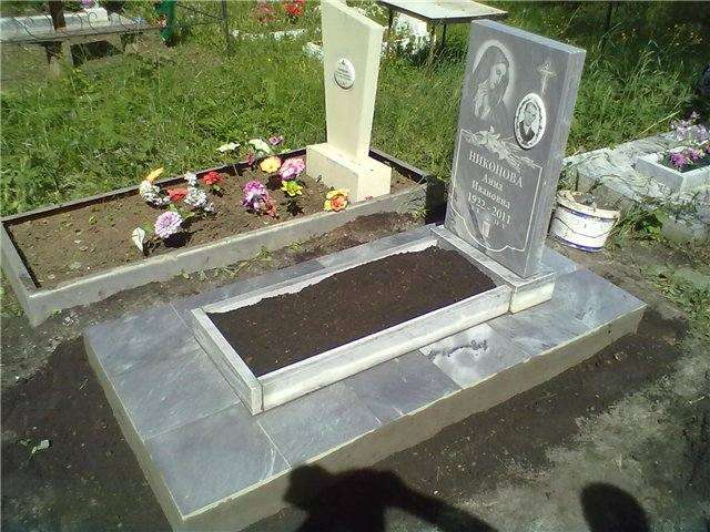

Мы делали ,но как я могу гарантировать ...Мрамор испытано уже не один сезон.Я уже забыл Хто такие словорубы)))))

Вот рука гравера не косалась)))Ударный и шрифт фрезером.Соц вариант и не крашено...
