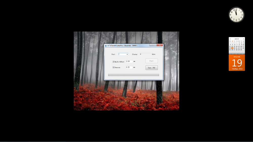

Svetlasha Опубликовано 18 ноября, 2013 Поделиться Опубликовано 18 ноября, 2013 скажите через какую программу вы выводите информацию для резки? через coreldraw это возможно? если можно еще такой вопрос, установила все дрова (работаю через XARA) но когда в последнем этапе вывожу на резку, ответа от плоттера нет, даже нигде не мигает. что это может быть? Ссылка на комментарий Поделиться на другие сайты Поделиться

Svetlasha Опубликовано 19 ноября, 2013 Поделиться Опубликовано 19 ноября, 2013 подскажите, пожалуйста, какие данные сюда вбить? Ссылка на комментарий Поделиться на другие сайты Поделиться

Valerius Опубликовано 19 ноября, 2013 Поделиться Опубликовано 19 ноября, 2013 подскажите, пожалуйста, какие данные сюда вбить? Сюда, по идее, ставится номер порта, к которому подключен плоттер. Но если вы пытаетесь резать напрямую из ксары, ничего не выйдет. Надо файл экспортировать, открывать в флекси, отправлять на резку. Есть возможность резать напрямую из корела, автокада и еще чего то. По крайней мере, плагины в комплекте есть. Тут не подскажу, не разбирался. цена от 100000 а за 45 $ купить слямзенное у ворюг легального софта Зема, ты меня иногда удивляешь способностью очень уверенно говорить о том, чего до конца не знаешь.))) Флекси стартер (или кут, не помню), заточенная под плоттер и в комплекте с плоттером, в районе 45 баксов и стоит. Сто тыщ и больше стоят варианты флексипро с кучей дополнительных функций, с рипом в комплекте и т.д. И про Корел Ксара. Очень неплохой векторный пакет, выше крыши достаточный для подготовки макетов под резку. И нетребовательный к ресурсам. Часто экспортирует вектор корректнее корела дру, меньше глюкует. Вообще, изначально они назывались просто "Xara", но потом корпорация Корел их быстренько купила и переориентировала на веб-графику. Залез в гугл, теперь они снова просто ксара, без корел. Выкупились обратно, наверное)). Другой вопрос, что Coreldraw сейчас самый популярный векторный пакет и на каждом углу есть за вменяемые деньги)) проблема в том, что я все установила, но когда вывожу на резку плоттер не откликается... Читать мануал и выставлять номер, скорость и параметры порта. Ссылка на комментарий Поделиться на другие сайты Поделиться
