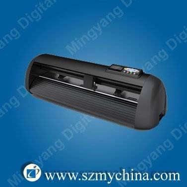

lex-dem Опубликовано 14 февраля, 2013 Поделиться Опубликовано 14 февраля, 2013 Здравствуйте,кто нибудь может сказать про плоттер vicsign VS630? Ссылка на комментарий Поделиться на другие сайты Поделиться

mrmeskys Опубликовано 16 февраля, 2013 Поделиться Опубликовано 16 февраля, 2013 , + то, что давление до кг. - для Китая довольно дорогой (15000 р в Китае) есть дополнительные функции, не нужные для пескоструйки. А так плоттер, как плоттер, китайских таких сотни названий, но одна колодка. Сколько просит продавец? Specifications 630 contour cutting plotter1. hgih quality with CE2. With optical , can cut outline3. with usb port VS630 contour cutting plotter Features: 1. Use ARM 13 High-performance intelligent controller. 2. Exact positioning using Red Dot, with the registration mark detection to ensure accurate contour cutting. 3. Smooth operation of advanced high-speed cutting function 4. Work independently without connect to computer, high-capacity SD output interface and USB / serial port for diverse choices. 5. Strong cutting pressure, it can cut high-strength grade reflective film material TECHNICAL PARAMETERS: Media Way: M Brackets Main Board: High-performance & intelligent ARM 32 CPU ( 200 times faster than 51 chip) Control Panel: 16*4 character LCD display, 10 silica gel buttons, easy-to-use and durable Driver: High speed stepping motor, micro-step driver Positioning Mode: Precision electronic Bounded System, random original point setting Maximum Paper Feed Width: 730mm Maximum Cutting Width: 635mm Maximum Cutting Speed: 650mm/s Maximum Cutting Length: 20000mm Cutting Force: 0-1000g (digital adjustment) Mechanical Precision: 0.05mm Repeatable Precision: < +-0.1mm Type of Tool: Steel cutter blade Type of Plot pen: All types diameter 11. 4mm plotter pen Plotter Instruction: DM-PL/HP-GL Automatic Identification Interfaces: USB/ SD Card / Serial port Power Supply: AC110V /220V±10%, 50Hz/60Hz Power: <100W Red Dot Positioning: Positioning using red dot, contour cutting function; Compatible with FLEXI8, SIGNCUT Noise at Work: ≤75 DB External Dimension: 1100*330*360mm Shipping Weight: 28kg Ссылка на комментарий Поделиться на другие сайты Поделиться

lex-dem Опубликовано 16 февраля, 2013 Поделиться Опубликовано 16 февраля, 2013 [m На сайте просят 36000, с рук 25000. Ссылка на комментарий Поделиться на другие сайты Поделиться
mrmeskys Опубликовано 17 февраля, 2013 Поделиться Опубликовано 17 февраля, 2013 500 баксов +200-250 единичная доставка = 700-750. Все нормально. На этом плоттере есть "резьба по контуру" она в принципе нам не нужна. Ссылка на комментарий Поделиться на другие сайты Поделиться
