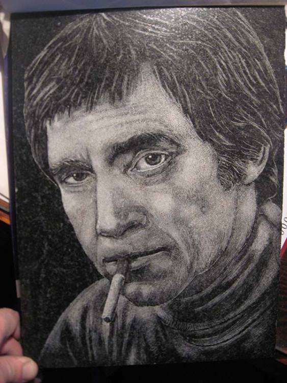

Михаил Каменотесов Опубликовано 25 апреля, 2009 Опубликовано 25 апреля, 2009 Вот,руки дошли и до портретов.Мой первый портрет.Просьба покритиковать.Но знаю что глаз немного больше открыл и волосы пока непонял как рисовать.P.S. И еще мне машинкой непонравилось портрет пробивать,потом приходится эти линии забивать.Надоть еще с копировкой попробовать 1
PetShurik Опубликовано 25 апреля, 2009 Опубликовано 25 апреля, 2009 Как на первый -то твердый 5! Старт хорош! Так держать! Критиковать небуду я к сожалению не очень большой художник
Анфим Опубликовано 26 апреля, 2009 Опубликовано 26 апреля, 2009 Глаза,главное глаза ,если не попал всё - непохоже будет.А ты не попал.Для первого раза нормально.
КАМЕНОТЁС Опубликовано 26 апреля, 2009 Автор Опубликовано 26 апреля, 2009 ну портретом это можно назвать(с учётом что это первый), ну конечно же это не Высотский. ты не ленись и не спеши. тщательно пучком и машинкой работай. а то на штриховал и нацарапал.а что бы схожесть не потерять отклеивай только одну сторону фотки после копирки. и переодически"помахивай" фоткой для сравнения.как книжную страницу туда сюда. не знаю понятно ли я обьяснил
Анфим Опубликовано 26 апреля, 2009 Опубликовано 26 апреля, 2009 Я когда начинал делать, плиту на этюдник ставил,фото в левый угол .Тут и говорить нечего ,старание нужно,а опыт со временем прийдёт.Главное для себя определиться с чего портрет начинать.Я всегда глаза прорисовывал,а от них потом плясал.У каждого своя метода,главное,что в конце работы получается.
БОГДАН Опубликовано 26 апреля, 2009 Опубликовано 26 апреля, 2009 Больше работай пучками.Действительно много нацарапал,местами до "мяса".Кропотливость и старание!Скорость придёт сама.Удачи!
Михаил Каменотесов Опубликовано 26 апреля, 2009 Опубликовано 26 апреля, 2009 Большой синьк.Просто я незнаю как это делается...Делал чисто из своих теоретических соображений.У граверов которыхя знаю не хочется учиться,а у которых хочется- те в Украине или день поездом .Хотя мне один поведал что все могут и лучше рисовать,только нефиг клиента баловать,надо типа деньги зарабатывать...Сегодня на кладбище был,посмотрел свой первый заказ,установку (год прошел),тоже из теоретических соображений делал-случилось все быстро и спросить было неукого,немного на форуме поспрашивал,помнится Каменотеса пытал да Мансура (на Мансуровские анкера ставил).Стоит как вкопанный.
КАМНЕГРЫЗ Опубликовано 27 апреля, 2009 Опубликовано 27 апреля, 2009 Для первого ничего ,потянет. Тем более, что кроме мастерской, Высоцкого нигде не выставишь. А по поводу работы не ленись, работай пучками, особенно шапку волос. Это тоже объем, который надо доказать зрителою.

КАМЕНОТЁС Опубликовано 2 мая, 2009 Автор Опубликовано 2 мая, 2009 а чё судить то. для первой работы очень даже ничего. моя думаю хуже была, но приняли спасли усы и форма думаю сейчас ты чертилкой не царапаешь и портреты твои значительно лучше.
колесо Опубликовано 2 мая, 2009 Опубликовано 2 мая, 2009 Привет Хельга!Твоя решимость выставить на суд первую работу похвальна.В данном случае работу можно и не обсуждать..Просто твое поступательное движение не должно остановиться.Тогда и будем мы все сместе\смотреть на результат.Будем считать ,что это ознакомительная работа..Так сказать КОММЮНИКЕ я шуткую..Вот \строго не сужу...\мои коментарии к твоей работе.В квадрате я выделил участок который будет как наглядное пособие.1.Красным я выделил те прочерченые линии тобой ,что были прочерчены при переносе портрета на камень.Так близко к черной тени прочерчивать нельзя.Один раз может быть погрешность при копировании.Второй раз при прочерчивании.И на круг, может набежать неисправимая величина.А подвинуться уже некуда .Фактический край тёмного уже обозначен яркой светлой чертой.Лучше пусть темного ,у края тени, будет чуть больше.Всегда успеешь её смягчить.А в твоём случае, тот полутон который набегает на темное, тебе\волей или не волей\придется светлить ,как-бы выравнивать по тону с чертой на самом краю тёмного.А это повлечёт за собой,что валик надбровной дуги будет медленно превращаться в плоскую плоскость.Не бойся оставить полутон серого более темным чем он есть на самом деле.И вобще...Зачем отмечать чертилкой радужную оболочку глаза то зрачка!!!!Мы,что художники или не художники ....ха-ха!2.Зелёным я прикинул тебе для наглядности ,где примерно, я бы отчертил портрет.Ну если возникают сложности, в пространных мною отмеченных координатах, и тебе необходимы дополнительные линии,тогда \если уж невтерпёж\лучше обойдись простыми ,маленькими точками.Как например слизничек у глаза.3.Синим я обозначил тень которая у меня под вопросом....Я стобой не стал сюсюкать!Видно,что не случайный человек.А адаптировать,поставленные \как видно из работы\ твои глаз и руку к специфическим приёмам гравировке на камне, поможет только терпение.Удачи.....

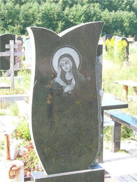

Пересічний українець Опубликовано 31 мая, 2009 Опубликовано 31 мая, 2009 Цікавить Ваша думка. Зроблено вручну мною 4-5 років назадДаю на осуд ще таке
