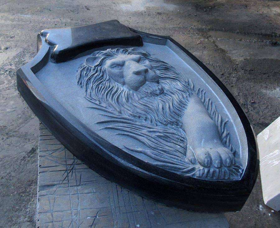

Калуга Опубликовано 19 апреля, 2019 Автор Опубликовано 19 апреля, 2019 Обещанное фото льва. Щит размером 85*60*12 см. Модель bobi. Гравировку не показываю, клиент не местный, согласие на демонстрацию изделия не получено. Делалось всё одной конусной китайской фрезой за один проход. Глубина рельефа 65 мм. Фрезеровка 42 часа, ручная доработка 6 часов. 4 3

minus Опубликовано 19 апреля, 2019 Опубликовано 19 апреля, 2019 2 часа назад, Калуга сказал: Делалось всё одной конусной китайской фрезой за один проход этож что за супер фреза то такая?

KUB Опубликовано 19 апреля, 2019 Опубликовано 19 апреля, 2019 8 часов назад, Калуга сказал: Обещанное фото льва. Щит размером 85*60*12 см. Модель bobi. Гравировку не показываю, клиент не местный, согласие на демонстрацию изделия не получено. Делалось всё одной конусной китайской фрезой за один проход. Глубина рельефа 65 мм. Фрезеровка 42 часа, ручная доработка 6 часов. куда такое смонтируют? вес под 190 кг

Калуга Опубликовано 19 апреля, 2019 Автор Опубликовано 19 апреля, 2019 Я монтировать не буду. Клиенты не из моего региона. Но с монтажём, думаю, проблем не будет . В верхней части (где свиток) толщина плиты 12 см. Монтажные отверстия на 8 см глубиной и вешай куда хочешь. Вес с учетом фрезеровки примерно 120 кг.

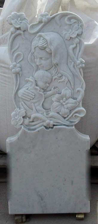

Калуга Опубликовано 20 апреля, 2019 Автор Опубликовано 20 апреля, 2019 Детский памятник на мраморе. Когда не нужна фотография: 3 1
minus Опубликовано 20 апреля, 2019 Опубликовано 20 апреля, 2019 Внизу рельефа зимой водой не раздавит?
Калуга Опубликовано 20 апреля, 2019 Автор Опубликовано 20 апреля, 2019 Не первый год делаю подобные варианты. Пока прецедентов не было. Да и под барельефом фрезеровка всего 20 мм, а плита толщиной 80 мм.
Kasper Опубликовано 20 апреля, 2019 Опубликовано 20 апреля, 2019 @Калуга Ежли низ обыграть, возможно интересней будет 1 3
Калуга Опубликовано 20 апреля, 2019 Автор Опубликовано 20 апреля, 2019 Да нет проблем. Здесь можно сделать что угодно.

minus Опубликовано 20 апреля, 2019 Опубликовано 20 апреля, 2019 3 часа назад, Калуга сказал: Да и под барельефом фрезеровка всего 20 мм, а плита толщиной 80 мм. по фото и не скажешь что это "восьмерка"

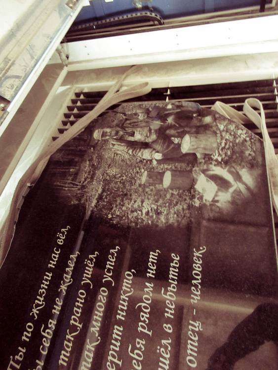

Калуга Опубликовано 24 апреля, 2019 Автор Опубликовано 24 апреля, 2019 Всё больше и больше убеждаюсь в преимуществе лазерника над ударником. Во-первых - это скорость. Данное изображение размером примерно 60*50 см гравировалось 36 минут. Можно было и ещё быстрее, но это время меня вполне устроило. На ударнике такая скорость недостижима. Во-вторых - не нужна опора для подшипников, т.е. изображение допустимо гравировать на краю плиты, даже когда изображение выходит из размеров плиты. Есть и ещё преимущества лазера, но и этих двух вполне достаточно. Сейчас в моей мастерской на лазере выполняется примерно 50% гравировки, со временем эти показатели будут только расти. 3
