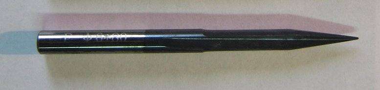

Решётка  80*40*3 мрамор
сделано новой китайской фрезой
  • Одобряю сказанное 8
Сразу сделал или ломалось ?  На вид ужастно хрупкая
@Калуга,
Не вижу толком..фреза трёхгранка?
Руслан
Делалось всё за один проход, правда долго, 32 часа,  но результат получился неплохим. Просто прошла детская скоростная  болезнь. В данном случае лучше не спешить: и волки сыты и овцы целы - фреза как новенькая после продолжительной работы, и плита не испорчена. Заказчик забрал её ещё сырой. Решётка только на вид кажется хрупкой, на самом деле много рёбер и она довольно таки прочная. А при хорошем инструменте и сколов очень мало, да и те небольшие.
Эту же фрезу испытал на дереве. С левой стороны икона сделана конусной фрезой по дереву, а с правой  той же фрезой, что резал мраморную решётку.
Анфим
Фреза двухгранка. Китайцы её обкатывали на своём роботе-манипуляторе. В принципе я её работой пока доволен, правда ещё не знаю, сколько она простоит и смогу ли я найти место для её переточки. В своих условиях я такие фрезы точить не смогу.
