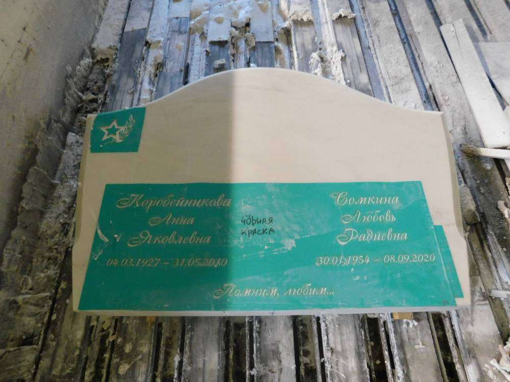

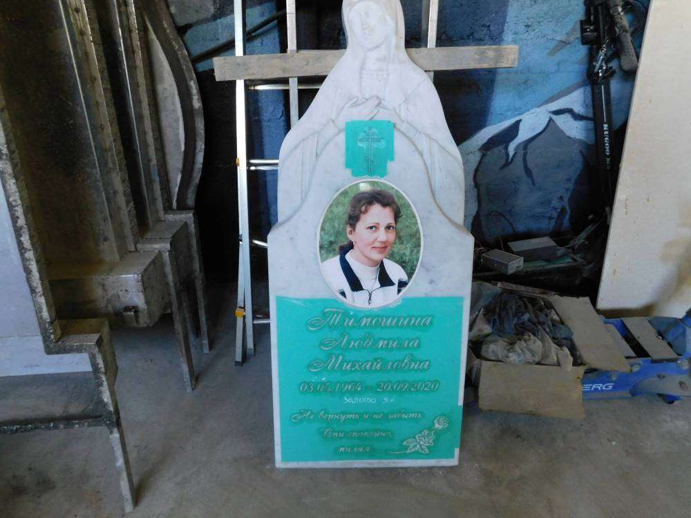

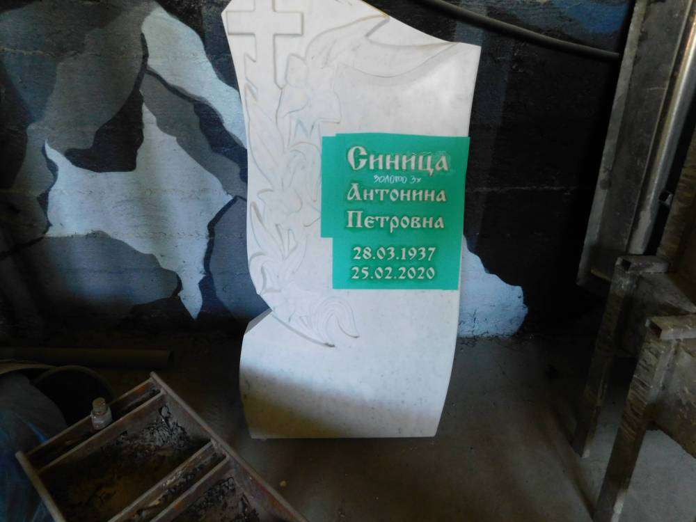

Смешарик Опубликовано 28 июля, 2022 Опубликовано 28 июля, 2022 ух ты литье какое!!!! класс!!!где такое посмотреть? еще вопрос, по краске. вот чем ты золото красишь? яркое такое. или это жидкий сусаль? или это фотик о котором минус мечтает?)))
Калуга Опубликовано 28 июля, 2022 Автор Опубликовано 28 июля, 2022 (изменено) На зелёном сусалка, на литье кузнечная атмосферостойкая краска. Лазерная резка в 3 раза дешевле литья. У меня в основном именно её заказывают. Режется всё из нержавейки требуемой толщины и потом красится в любой цвет. Изменено 28 июля, 2022 пользователем Калуга 1 1

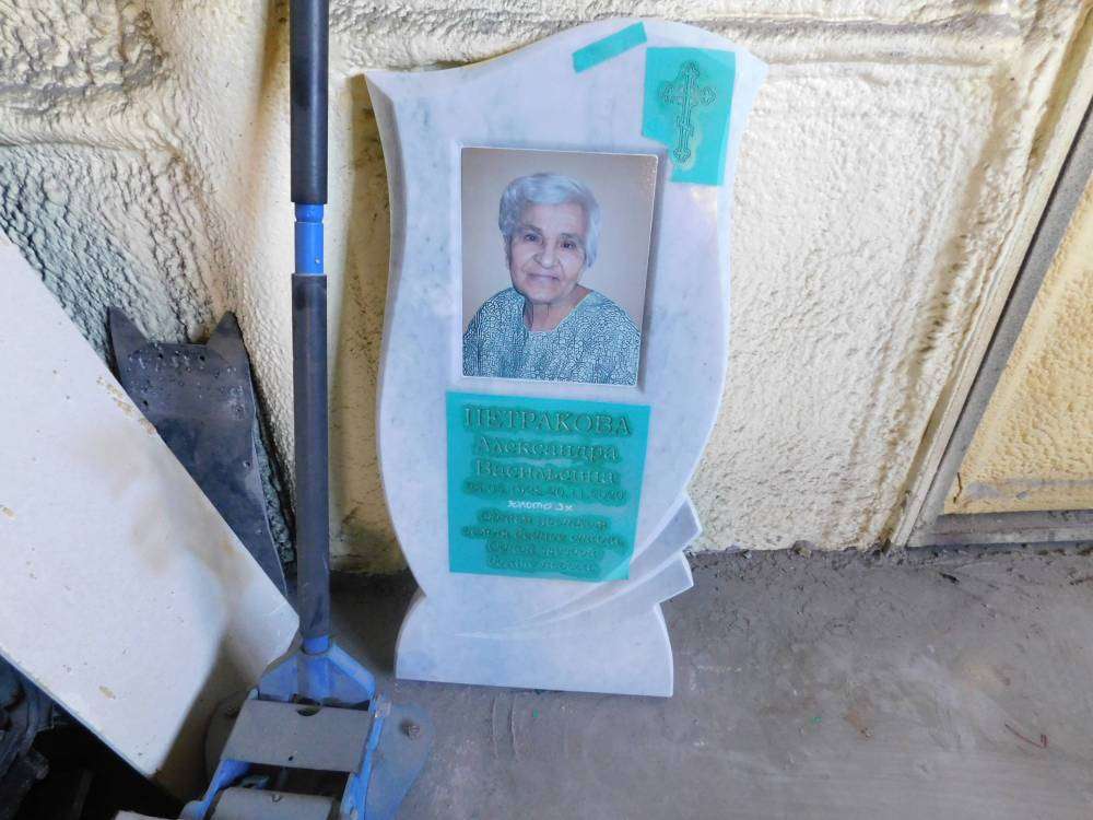

Калуга Опубликовано 29 июля, 2022 Автор Опубликовано 29 июля, 2022 (изменено) Продолжение пряничной темы. За работу беру натурой (пряниками), решил себе сладкую жизнь устроить: Изменено 29 июля, 2022 пользователем Калуга

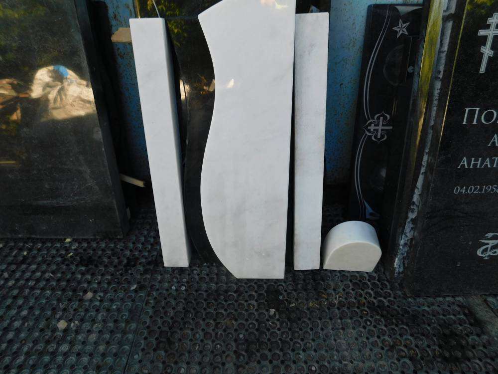

Калуга Опубликовано 30 июля, 2022 Автор Опубликовано 30 июля, 2022 (изменено) Никогда такого не было, чтобы столько мрамора уходило за небольшой промежуток времени. К чему бы это, тем более, что некоторые его виды стали в дефиците и здорово подорожали. Наверное народу просто надоела чернота на кладбище. Хотя цветнина стала доступнее. Изменено 30 июля, 2022 пользователем Калуга 2
zelenok Опубликовано 30 июля, 2022 Опубликовано 30 июля, 2022 28 минут назад, Калуга сказал: Наверное народу просто надоела чернота на кладбище. Да, именно так и говорят заказывая памятник на новый участок, а при выборе памятника на семейное-стараются подобрать похожий камень. Но двадцать лет практически тотальной чернухи всё равно пока перевешивают в желаниях клиента. Тенденция -то намечена, в этот сезон сделан неплохой задел по цветнине, так что в перспективе будем активней разбавлять чернуху 1
Калуга Опубликовано 31 июля, 2022 Автор Опубликовано 31 июля, 2022 Это всего лишь элементы цветника и подставка под вазу.

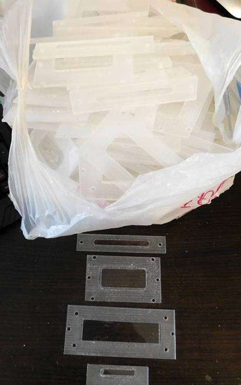

Калуга Опубликовано 8 августа, 2022 Автор Опубликовано 8 августа, 2022 Подработка для фрезера, окошки из оргстекла для аппаратов ИВЛ: 1

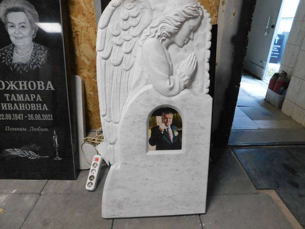

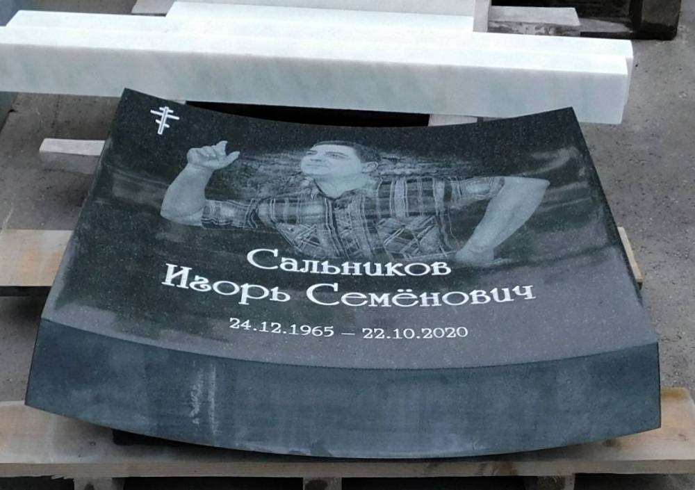

Калуга Опубликовано 10 августа, 2022 Автор Опубликовано 10 августа, 2022 Закончилась эпопея с "изогнутым телевизором". Сегодня поедет на установку: 5

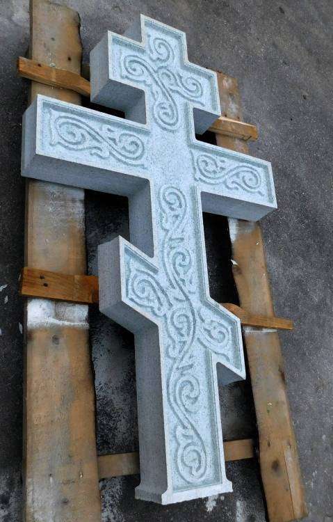

Калуга Опубликовано 10 августа, 2022 Автор Опубликовано 10 августа, 2022 Крест из мансура. Заказали из Тулы. Их заготовка и полировка ( мне полировать некогда, а до зимы они ждать не захотели. Я только фрезеровал и обрезал): 1
zelenok Опубликовано 10 августа, 2022 Опубликовано 10 августа, 2022 3 минуты назад, Калуга сказал: Я только фрезеровал и обрезал) Как мансур фрезеруется? Без подвохов?
Калуга Опубликовано 10 августа, 2022 Автор Опубликовано 10 августа, 2022 В отличии от габбро-диабаза фрезеруется легко (как украинский габбро), но быстро "стирается" мультинапылёнка. Видимо присутствующий кварц в нём делает своё дело. Спечёнкой фрезеруется без проблем. 1

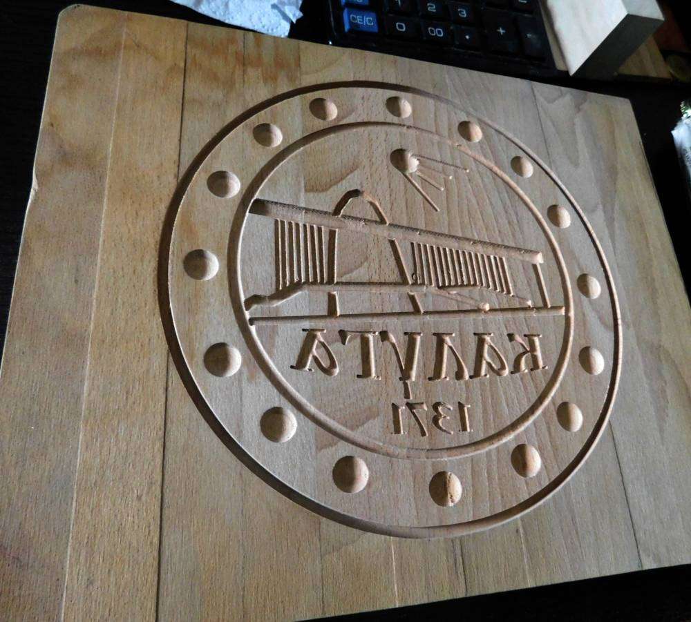

Калуга Опубликовано 16 августа, 2022 Автор Опубликовано 16 августа, 2022 (изменено) Прогонка барельефа (2\3 величины от размера на памятнике) на сосне для заказанного памятника олимпийскому чемпиону. На сосне качество, конечно , не очень. Но тут цель была не в качестве, а в том, чтобы посмотреть и выявить возможные правки барельефа. На камне будет гораздо качественнее. Изменено 16 августа, 2022 пользователем Калуга 2

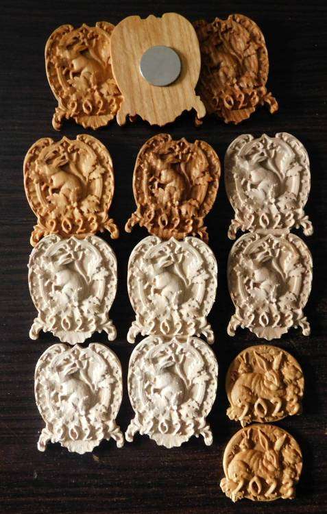

Калуга Опубликовано 20 августа, 2022 Автор Опубликовано 20 августа, 2022 Начал готовиться к Новому году (разные породы дерева):

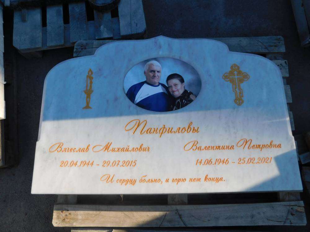

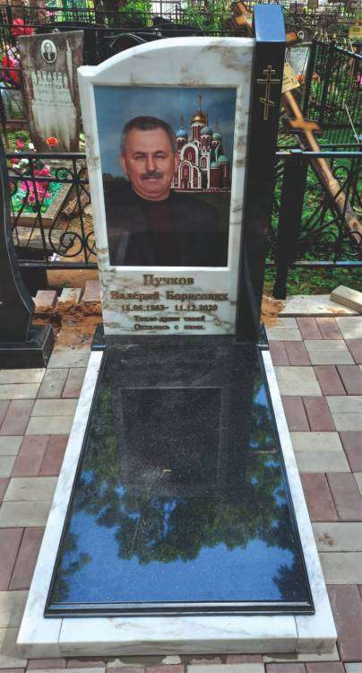

Популярный пост Калуга Опубликовано 20 августа, 2022 Автор Популярный пост Опубликовано 20 августа, 2022 (изменено) Сочетание разных видов обработки. Можно было бы последовательность обработки изменить, но в данный момент мне так было выгоднее и быстрее. 1. лазерная: разметка резки. Примерно 3 минуты (больше времени ушло на выставление плиты на станке). 2. фрезерная: обрезка только контура. Можно было бы отфрезеровать и цветы и перепады высот, но время на это ушло бы гораздо больше, чем всё сделать вручную. Примерно 3 часа. 3. Ручная: резка и полировка. Примерно 12 часов. 4. Лазерная : портрет, паспорт, эпитафия. Примерно 2 часа. Между операциями тоже было время, но за 2-е суток памятник был сделан. Плита 140-70-10 см. Изменено 20 августа, 2022 пользователем Калуга 11 1
Владимир1986 Опубликовано 20 августа, 2022 Опубликовано 20 августа, 2022 1 час назад, Калуга сказал: Ручная: резка и полировка. Примерно 12 часов. Ну работу по резке данного мастера я знаю, тут всё отлично... Хотелось бы увидить работы новых мастеров, мы знаем, что они у вас есть... 😉
slovorub70 Опубликовано 20 августа, 2022 Опубликовано 20 августа, 2022 13 часов назад, Калуга сказал: Сочетание разных видов обработки. Можно было бы последовательность обработки изменить, но в данный момент мне так было выгоднее и ... 4. Лазерная : портрет, паспорт, эпитафия. Примерно 2 часа. Портрет и надпись покрашена?
Connar Опубликовано 21 августа, 2022 Опубликовано 21 августа, 2022 конечно. странно не делают фон или обводку. волосы черные 1
Калуга Опубликовано 21 августа, 2022 Автор Опубликовано 21 августа, 2022 После лазера всегда подкрашиваем. Фон в данном случае не делался по желанию заказчика. А обычно фон делаем, особенно при тёмных волосах. 1
slovorub70 Опубликовано 21 августа, 2022 Опубликовано 21 августа, 2022 Не нужен в данном фото фон. Портрет живой, обьемный. 1
Stas Опубликовано 21 августа, 2022 Опубликовано 21 августа, 2022 (изменено) Помню выкладывали первые работы на лазере, Эта очень хороша. Раньше делал фон или обводку, были недовольные. 2-3 года делаю без обводок и фонов, если не обговорено с заказчиком, ни одного прицидента. ТФУ, ТФУ ТФУ. Изменено 21 августа, 2022 пользователем Stas 2
