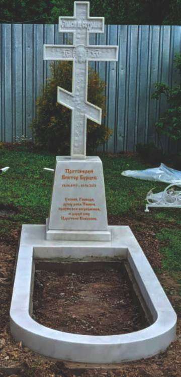

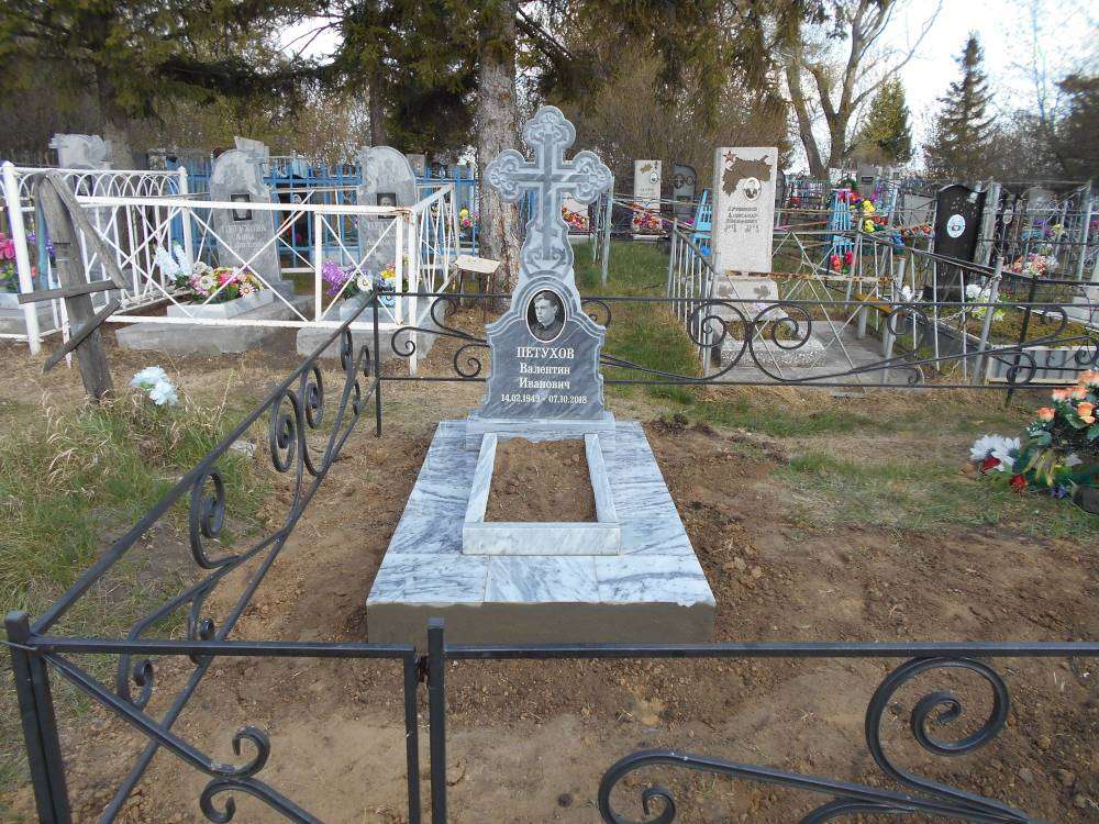

Анфим Опубликовано 7 июня, 2022 Поделиться Опубликовано 7 июня, 2022 17 часов назад, Калуга сказал: Три штуки таких уже установили в этот сезон.Хотя кресты...как то не очень заказывают.Бывало вообще не одного за сезон. Ссылка на комментарий Поделиться на другие сайты Поделиться

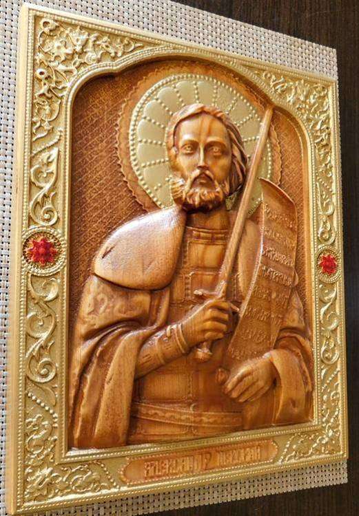

Калуга Опубликовано 8 июня, 2022 Автор Поделиться Опубликовано 8 июня, 2022 Александр Невский. Тоже под заказ: 1 Ссылка на комментарий Поделиться на другие сайты Поделиться

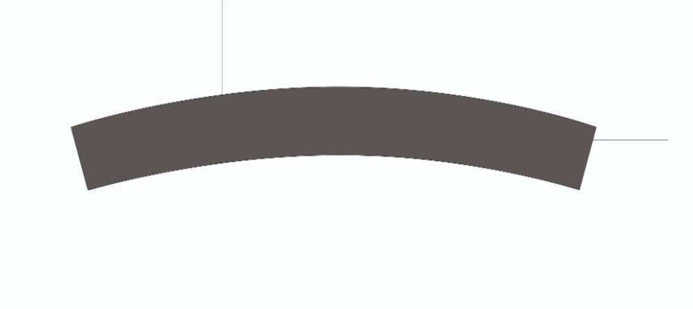

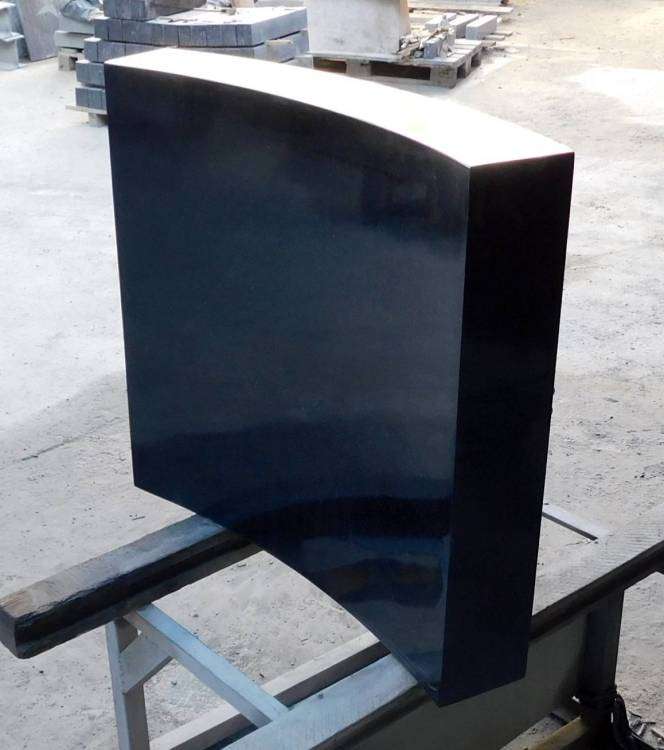

Калуга Опубликовано 11 июня, 2022 Автор Поделиться Опубликовано 11 июня, 2022 Поступил такой заказ. Конечно, если был бы тросовик - никаких проблем, но... его нет. Можно всё делать отдать ручникам, но они сильно заняты, да и качество будет не ахти. Не будет зеркально ровной поверхности, будут заметны хоть и небольшие волны. Решил попробовать сделать закругления на фрезере. Да, долго, но заодно испытаю фрезы от Зенонаса. Правда полировать и обрезать торцы всё равно вручную придётся. Но от этого уже никуда не деться. Портрет можно было сделать на "Зубре", но заказчик захотел ручной. Паспорт можно было сделать на "Зубре" или фрезере, но заказчик остановился на пескоструе. Короче, запустил в работу. Сейчас заготовка на фрезере. Ссылка на комментарий Поделиться на другие сайты Поделиться

Калуга Опубликовано 11 июня, 2022 Автор Поделиться Опубликовано 11 июня, 2022 Заготовка 100*100*20 см Ссылка на комментарий Поделиться на другие сайты Поделиться
Владимир1986 Опубликовано 11 июня, 2022 Поделиться Опубликовано 11 июня, 2022 57 минут назад, Калуга сказал: Заготовка 100*100*20 см Ну кстати нормально так будет, я то думал толщина поменьше, а так двадцатки хватит, если сам памятник в итоге будет толщиной в 10 ть см... Ссылка на комментарий Поделиться на другие сайты Поделиться
Калуга Опубликовано 11 июня, 2022 Автор Поделиться Опубликовано 11 июня, 2022 (изменено) 2 часа назад, Connar сказал: ну выпендрёжники Клиент платит, можно и повыёживаться!!! Толщина планируется 13-13.5 см. Подставка шириной 25 см. Изменено 11 июня, 2022 пользователем Калуга Ссылка на комментарий Поделиться на другие сайты Поделиться

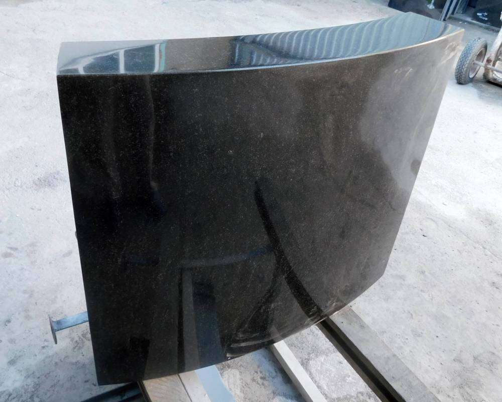

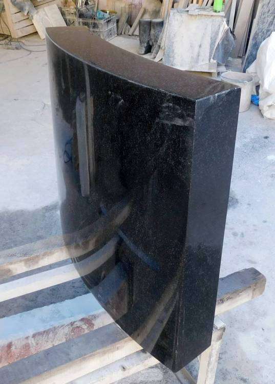

Популярный пост Калуга Опубликовано 16 июня, 2022 Автор Популярный пост Поделиться Опубликовано 16 июня, 2022 Фрезер хоть и долго, но не зря поработал. На закруглённой поверхности после полировки зеркало, нет волн. Теперь осталось сделать портрет и паспорт. 10 1 Ссылка на комментарий Поделиться на другие сайты Поделиться
zelenok Опубликовано 16 июня, 2022 Поделиться Опубликовано 16 июня, 2022 (изменено) 42 минуты назад, Калуга сказал: нет волн Ну, волны-то есть, отражение показывает Конечно не такие явные как при ручной обработке или тросом Какой фрезой работал и сколько времени ушло? Я последний раз полквадрата морквой за раз 17 часов пилил-ниша в шубе, другие варианты не понравились. Изменено 16 июня, 2022 пользователем zelenok Ссылка на комментарий Поделиться на другие сайты Поделиться
Калуга Опубликовано 16 июня, 2022 Автор Поделиться Опубликовано 16 июня, 2022 Волны практически не видны, как не присматривайся. А фрезой обрабатывал от Зенонаса. Коническая с кончиком R6, рабочая длина 63 мм, Ф 12, общая длина 110 мм. Шаг 0.5, скорость резания 12 мм\сек. Примерно 60 часов ушло на обе поверхности. Ссылка на комментарий Поделиться на другие сайты Поделиться
