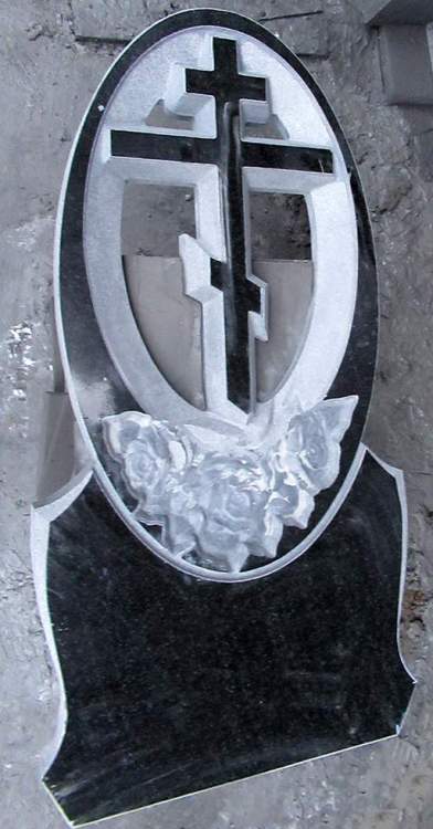

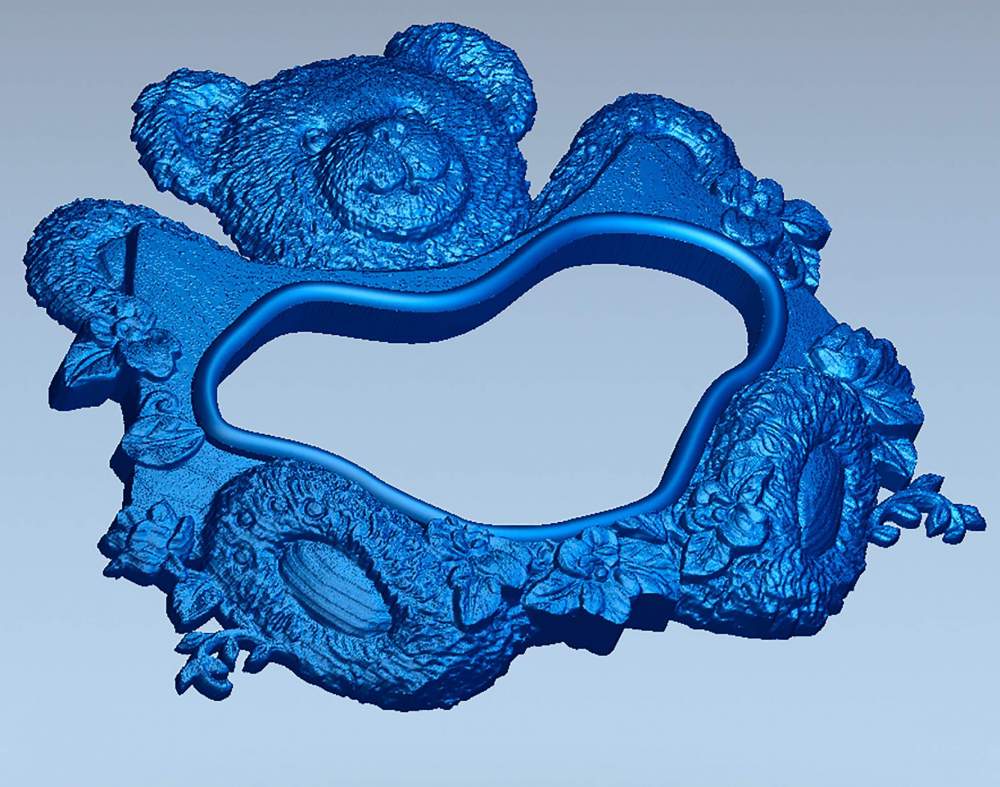

Калуга Опубликовано 22 марта, 2023 Автор Опубликовано 22 марта, 2023 21 минуту назад, a_chigincev сказал: медвежонок еще нужен в таком же стиле - детский Типа такого?
a_chigincev Опубликовано 22 марта, 2023 Опубликовано 22 марта, 2023 32 минуты назад, Калуга сказал: Типа такого? да хороший! мне попроще представлялся чтоб в животе ниша была под конфетки) 1

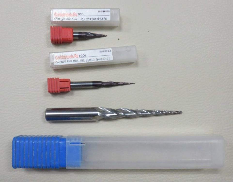

ачемпион Опубликовано 23 марта, 2023 Опубликовано 23 марта, 2023 Калуга, и все остальные, добрый день, Калуга разрешите вопрос, поделитесь пожалуйста режимами резания по дереву и какой фрезой (фото если можно),у меня станок Китай крепкий, хочу попробовать вырезать икону, извините что ленюсь поискать в этой теме.
Калуга Опубликовано 23 марта, 2023 Автор Опубликовано 23 марта, 2023 (изменено) Скорость резания 60-100 мм/сек, врезание 5-10 мм/сек, обороты 20.000-24.000. Данные зависят от сорта древесины. Чем она твёрже, тем значения ниже. Шаг зависит от выбранной фрезы и требований к качеству изделия. На хлипком станке желательно работать на ещё более низких значениях. Ну и , конечно, не забываем про уклон и наклонное врезание. Считаю, что черновая - напрасная потеря времени. Хотя бывают и исключения, где без черновой не обойтись. Изменено 23 марта, 2023 пользователем Калуга
ачемпион Опубликовано 23 марта, 2023 Опубликовано 23 марта, 2023 Калуга, спасибо большое за оперативность. Черновую обработку используете, или сразу чистовой? Насколько помню, вы писали что сразу чистовой Наклонное врезание, понял про что вы, а вот что вы подразумеваете под словом уклон не совсем.
Калуга Опубликовано 23 марта, 2023 Автор Опубликовано 23 марта, 2023 8 минут назад, ачемпион сказал: Наклонное врезание, понял про что вы, а вот что вы подразумеваете под словом уклон не совсем. Это в Арткаме делается. Добавляется уклон, чтобы фрезе легче было работать. Для дерева 5-8 градусов достаточно. Для мрамора 15, для гранита 20-25.

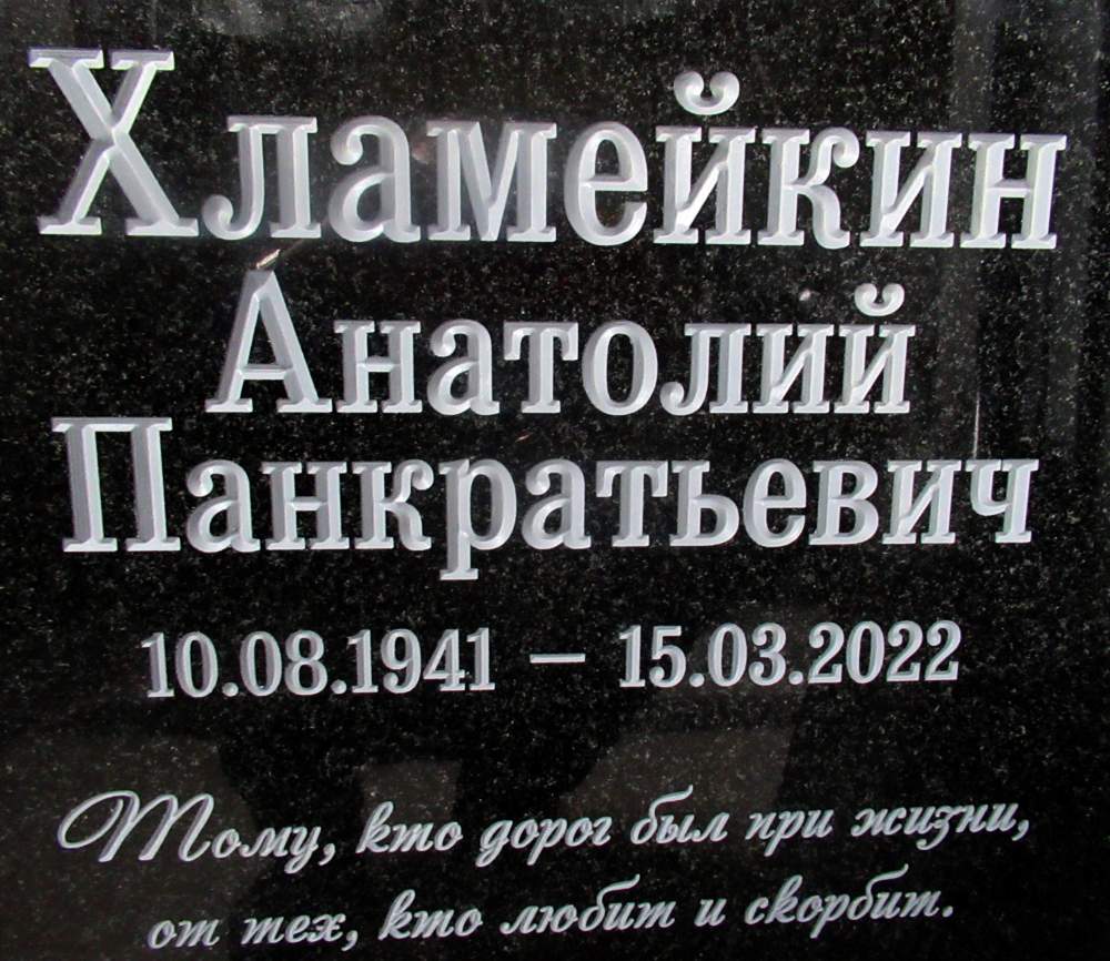

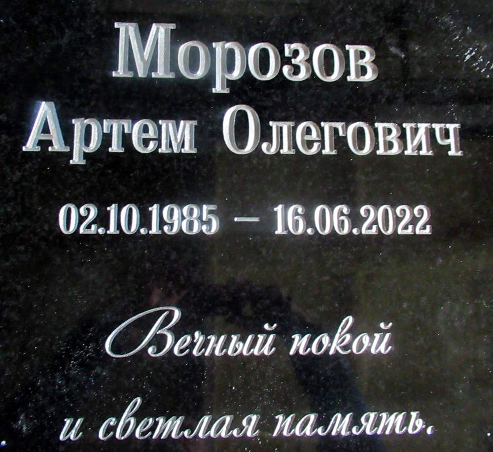

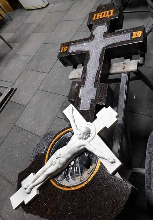

Калуга Опубликовано 24 марта, 2023 Автор Опубликовано 24 марта, 2023 Взял на работу оператором на фрезер на паспорта человека. Вот его первые работы выполненные самостоятельно: 4
Калуга Опубликовано 24 марта, 2023 Автор Опубликовано 24 марта, 2023 (изменено) Согласен. В Фамилии всего 4 мм . Фрезы жалеем. До Миши нам далеко. Изменено 24 марта, 2023 пользователем Калуга 2

minus Опубликовано 24 марта, 2023 Опубликовано 24 марта, 2023 @Агита Я лишь процитировал слова мастера. @Калуга По средней линии , или углом давили, сколько градусов?
Калуга Опубликовано 24 марта, 2023 Автор Опубликовано 24 марта, 2023 Обводкой снаружи. Фреза 90 градусов. Поликристалл.

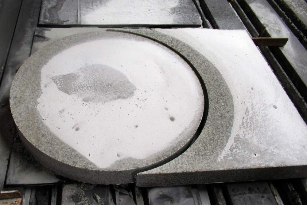

Калуга Опубликовано 26 марта, 2023 Автор Опубликовано 26 марта, 2023 Очень удобно на фрезере вырезать геометрические ( да и не только геометрические ) фигуры. Можно, конечно, и вручную. Быстрее будет, но пострадает геометрия. Ещё удобна вырезка станком тем, что станок можно запустить на ночь, а утром получить готовый результат: Да и порой на фрезере можно сделать то, что вручную проблематично или просто невозможно. Да и зачем, если есть автомат. 2
