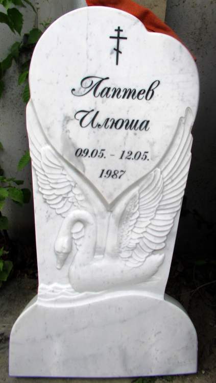

Фрезеровка  + ручная полировка:

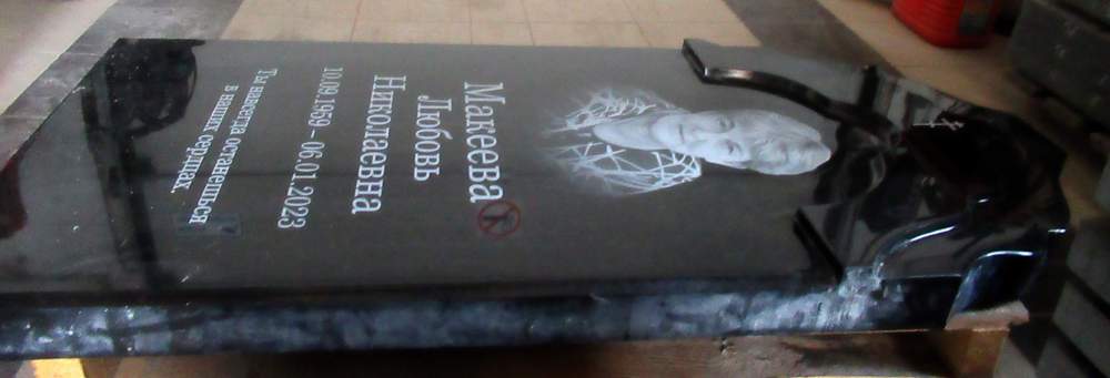

Вот ещё одна ночная работа фрезера. Поверхность после его работы отполирована и выглядит как зеркало, только немного рябь заметна, где вручную дополировывали. Портрет и паспорт потом без проблем были сделаны на лазере:

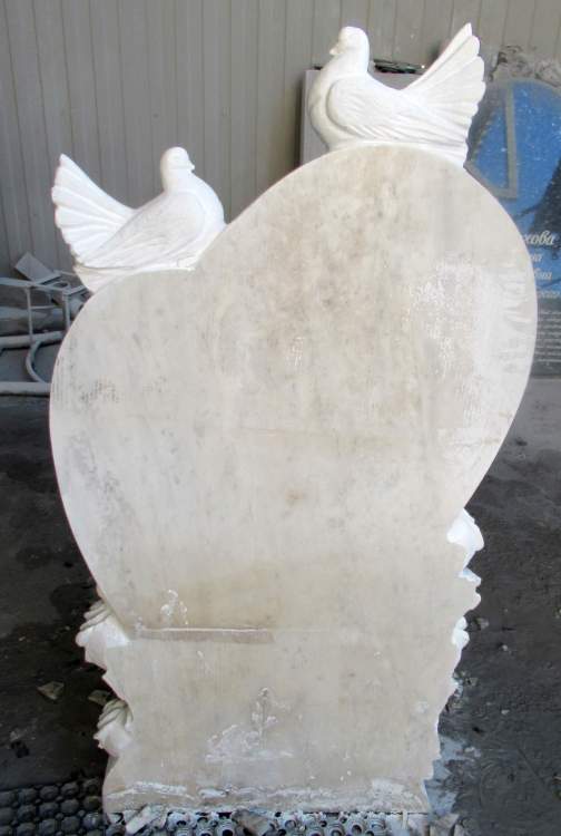

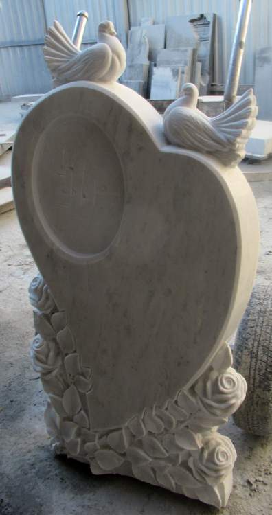

Фрезер , 42 часа, плита 140-70-12 см. Голубей сзади дорезали вручную - так быстрее просто вышло (не надо было переворачивать почти 250 кг, выставлять, ловить "0"...):

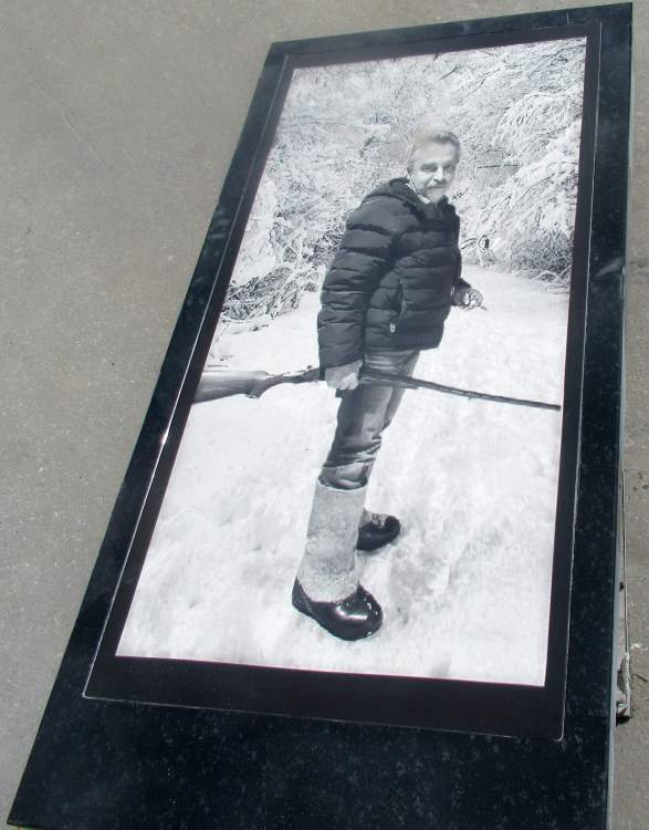

Не будь фрезера, от таких заказов пришлось бы отказываться (верхний снимок Коелга, нижний - Мансур):

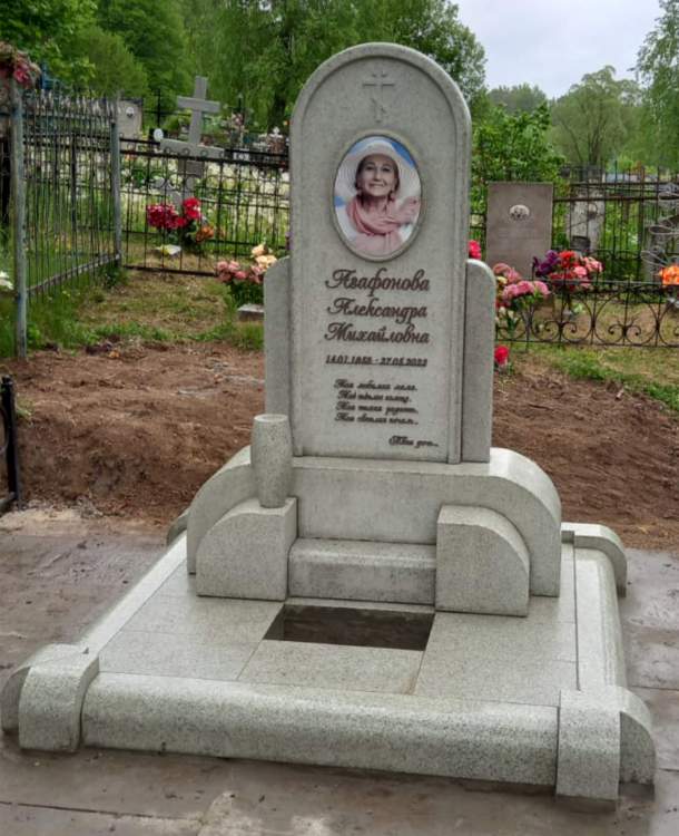

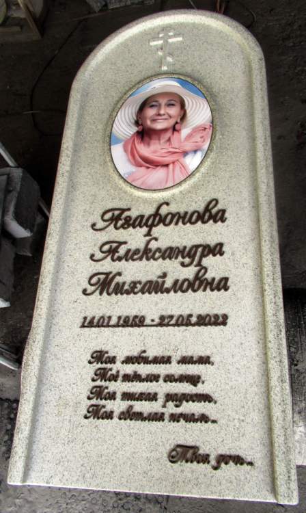

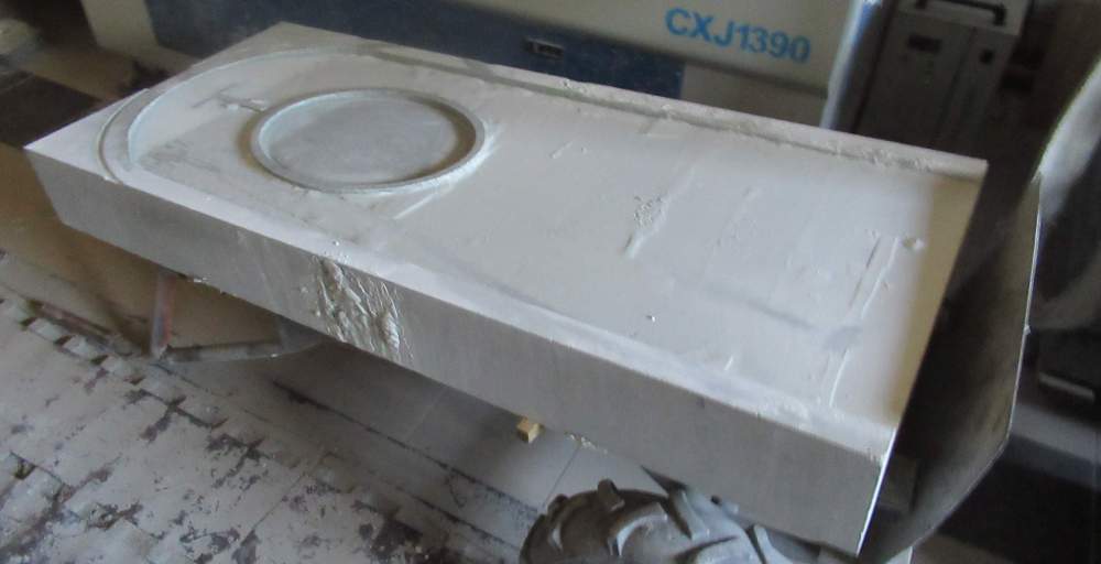

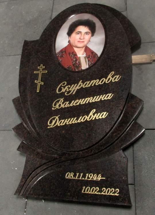

Из-за занятости ручников нишу под керамику пришлось на фрезере делать, хотя вручную было бы быстрее:
задняя сторона памятника. Стела 140-70-10 см. Керамика 120-60-1 см.
Изменено пользователем Калуга

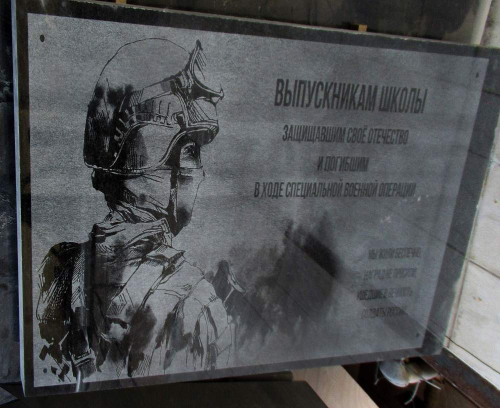

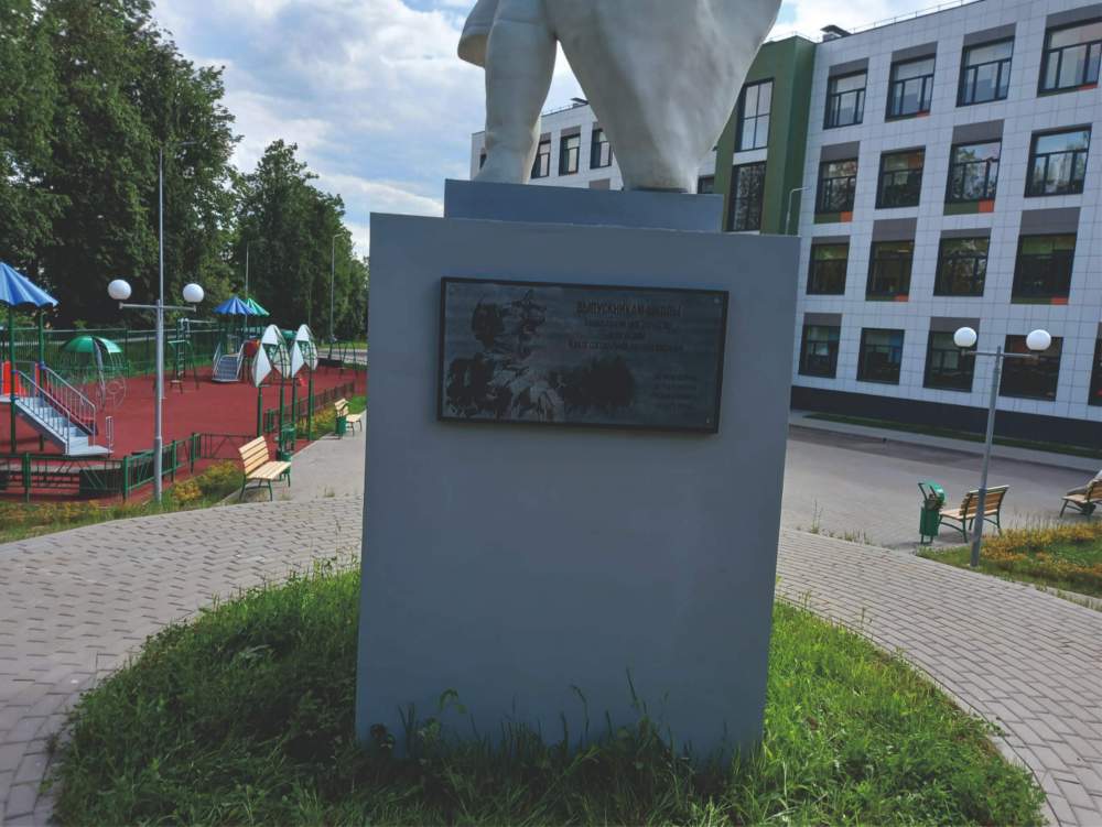

Очередной заказ от администрации одного из районов нашей области. Не очень приятно делать такие заказы. Уже трое бывших учеников не вернутся. Сказали, что позже закажут ещё одну плиту, чтобы увековечить память всех не вернувшихся:
Что-то в ваших словах не состыковки, то ручникам платить надо -фрезер бесплатно сделает. Тут ручники заняты-а фрезером долго. В этом случае я за фрезер, ковырять 120на 60 под керамику то ещё удовольствие.
Меня здесь заинтересовало самое главное, сколько резчику за сей бассейн 120*60 в рублях?
Состыковки самые нормальные. Сезон начался. Резчики заняты - на месяц вперёд работа расписана Работает 3 человека. Взял бы больше, но вне сезона прокормить не смогу. А брать, потом выгонять совесть не позволяет. Вот и выручает фрезер. Ведь он может работать в режиме 7/24. А за фрезерами сам стою и распределяю их работу так, чтобы они и ночью работали. Резчику за нишу 120*60 заподлицо 6.000, с полированной фаской (15-20 мм) 9.000.
