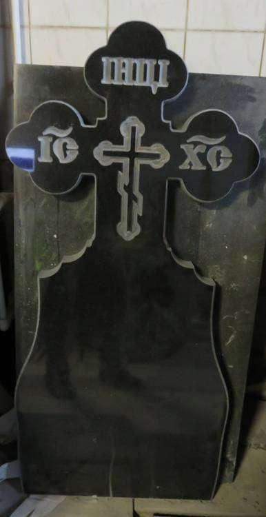

Калуга Опубликовано 14 февраля, 2017 Автор Опубликовано 14 февраля, 2017 Очередной + от наличия фрезера в мастерской. - Вчера, видимо уставший от выходных, ручник - резчик не вышел на работу. Пришлось подключить фрезер и сегодня клиент забрал готовый крест, а ручник сегодня остался без работы. Конечно, вручную его сделать дешевле, но работник должен знать, что, если он не выполняет свои функции - без него можно обойтись. А это - злополучный крест: dolif1982 Если ты имеешь в виду паспорта - то я ими не занимаюсь, хоть это и выгодно. У меня есть человек, который работает на ударниках и пескоструит. Это его ипостась. Мне интереснее заниматься барельефной резкой, тем более, что ею станок загружен. Иногда, правда, приходится делать и паспорта по заказу, но очень редко. На той вопрос Анфим , как мне кажется, дал исчерпывающий ответ. Он в этом деле собаку съел. Лучше него вряд ли кто на нашем форуме тебе ответит. 1
слава Опубликовано 14 февраля, 2017 Опубликовано 14 февраля, 2017 Калуга каким размером крест,и сколько обрезался по контуру?мне для интереса..
Калуга Опубликовано 14 февраля, 2017 Автор Опубликовано 14 февраля, 2017 Крест - плита 120*60*6 см. Всего ушло примерно 6 часов вместе с надписью и крестом в центре. Опять же - с более мощным шпинделем всё сделать можно гораздо быстрее.
слава Опубликовано 14 февраля, 2017 Опубликовано 14 февраля, 2017 по контуру сколько мм по зет за проход?
Калуга Опубликовано 14 февраля, 2017 Автор Опубликовано 14 февраля, 2017 1-2 мм, опять же, чтобы не перегружать шпиндель.
