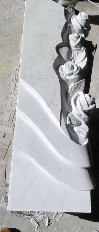

Калуга Опубликовано 1 апреля, 2019 Автор Опубликовано 1 апреля, 2019 Розы. 2 резных ассиметричных элемента. Будут приставляться к черной стеле с разных сторон: Розы по бокам дорабатывались вручную. Моделил bobi/ 5 1
Калуга Опубликовано 2 апреля, 2019 Автор Опубликовано 2 апреля, 2019 Доработали. Сегодня вместе с двусторонним ангелом поедут в Беларусь : 3 2
