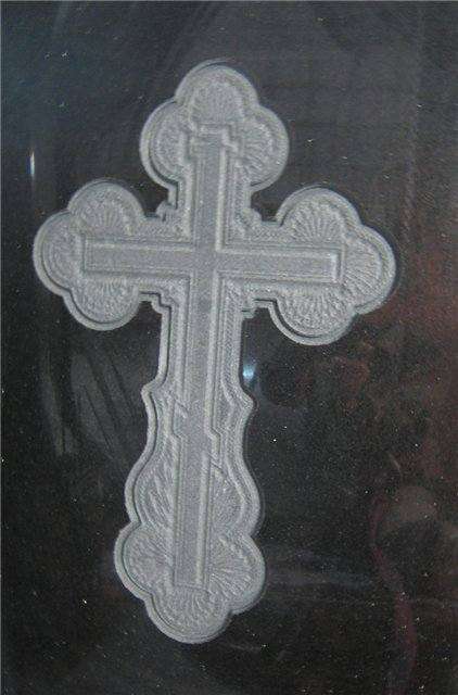

Калуга Опубликовано 17 марта, 2013 Автор Опубликовано 17 марта, 2013 Олег Николаевичк пятой фрезе справа присмотритесь внимательней, а потом и на других увидите, но не на всех. Вот сегодняшняя работа не понравившейся вам фрезы пятой справа, сделанная за один проход без черновой обработки глубиной 10 мм на украинском граните на надгробной плите Думаю ей ещё пару десятков таких крестов можно сделать(размер креста 70* 40 см) %D1%83%D1%81%D0%BB%D0%B0%D0%BD/" title="">Руслан , вакуумные свёрла делают только диаметром 6,8,10 и 12 мм Правда на той фирме, у которой я их брал. 7

RusKar Опубликовано 17 марта, 2013 Опубликовано 17 марта, 2013 ))) оговорочка вышла, методом литья, фрезы то я не делаю ) Да я понял что ты говоришь о фрезах со спеченным алмазом, просто назвал их на свой лад ))) У Калуги работа фрезером...
Олег Николаевич Опубликовано 17 марта, 2013 Опубликовано 17 марта, 2013 Да я понял что ты говоришь о фрезах со спеченным алмазом, просто назвал их на свой лад ))) У Калуги работа фрезером... та которая справа в моей руке Фрезер с ЧПУ и подачей воды ?
RusKar Опубликовано 17 марта, 2013 Опубликовано 17 марта, 2013 Та что справа в твоей руке и есть спеченный алмаз.Да, у него фрезер с ЧПУ и подачей воды.
