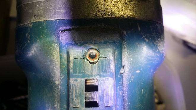

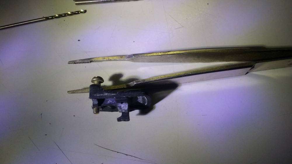

P@lbI4 Опубликовано 3 апреля, 2017 Опубликовано 3 апреля, 2017 Где то была тема о ремонте болгарки Макита. Не нашел(. Отпишусь здесь. Известная болезнь -стачиваются "приливы" на корпусе Макиты и кнопка не фиксируется. Вылечил таким образом- просверлил кнопку и ввернул винт м2,5 ( лучше конечно м2,5, но у меня такого не было). В корпусе аккуратно надо рассверлить не сквозное отверстие ( чтобы гайка не провалилась) и вклеить гайку. Гайку брал тоже м2, но ее чуть рассверлил. 1
zelenok Опубликовано 3 апреля, 2017 Опубликовано 3 апреля, 2017 Только что, P@lbI4 сказал: и кнопка не фиксируется Порой бывает что самое ужасное это не возможность опустить кнопку на болгарке и выключить её."Недержание" у клавиши включения скорее благо чем недостаток, руку на клавише нужно держать постоянно как на большой, так и на малой болгарке, а для облегчения этой задачи при сломанном фиксаторе служит тупо резинка завязанная через голову Держите руку на пульсе
Анфим Опубликовано 3 апреля, 2017 Опубликовано 3 апреля, 2017 19 минут назад, P@lbI4 сказал: ввернул винт м2,5 ???? винт у тебя м3 .Сверлить да.Сверлить надо сверлом на 2,5
Gra4 Опубликовано 3 апреля, 2017 Опубликовано 3 апреля, 2017 1 час назад, zelenok сказал: Порой бывает что самое ужасное это не возможность опустить кнопку на болгарке Ага, Мне когда штаны вперемешку с яйцами намотало на диск я думал почему ты не отключается? и судорожно пытался в этом месеве нащупать кнопку которую к тому же притянуло материалом и она очень не хотела отщелкиватся! Кстати из 4х макит из которых 2е с 2009г. и работают практически каждый день, такой проблемы нет. За одно для тех кто не в курсе, ни когда не ставьте китайские щетки!!!
evgeniy Опубликовано 5 апреля, 2017 Опубликовано 5 апреля, 2017 Я решил проблемму с недержанием кнопки проще-подрезал прилив обойным ножем
