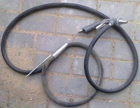

Адаец Опубликовано 27 декабря, 2014 Опубликовано 27 декабря, 2014 У меня такой с 2009 года, классный агрегат не прихотливый. Сегодня наконец то удалось запустить компрессор рессивер 230.. документы,счетчик 380 в подвел .. почти до 12 -атмосфер нагнал , и выключил (страшно стало, еще рванет?) комната два на три метра укрыться негде. ..я не понял ,она сама должна выключится? или дальше гнать до 16-атмосфер.!? Вот этим пистолетом попробовал (реч песком) разную ржавчину ..нормально.. только много песка не пожаришь зимой...а самодельный пескоструй еще в разработке.. [/url ОБКАТКА сколько часов должна быть?
