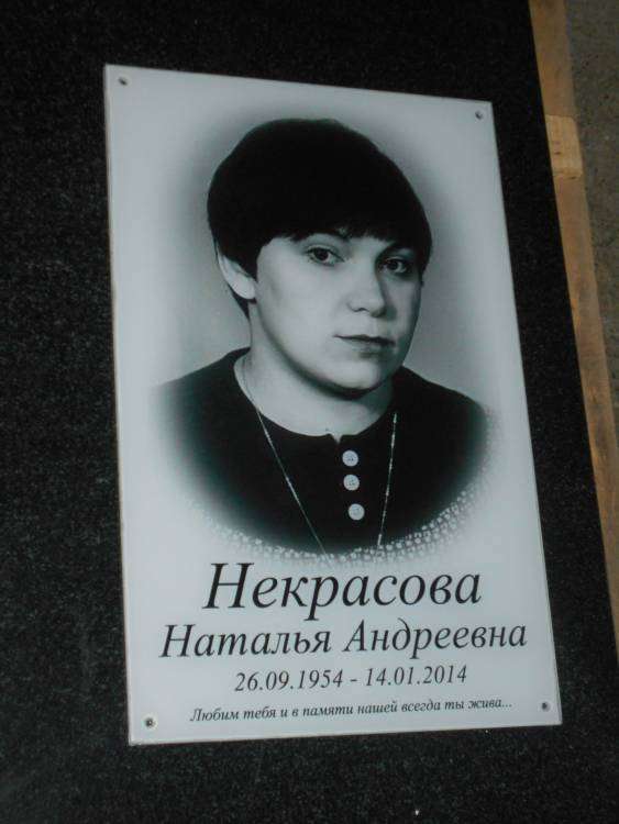

Денис1980 Опубликовано 26 сентября, 2017 Опубликовано 26 сентября, 2017 6 минут назад, Лекс25 сказал: судя по тому, что выложено на сайте - это обычная УФ печать в зеркальном отображении на обратной стороне стекла с последующим покрытием кроющим белым цветом. Да, фото можно мыть, оно ведь находится под стеклом, т.е. вы моете лицевую часть стекла, на котором ничего нет и от УФ излучения стекло тоже хоть немного, но защищает. Нет это калёный триплекс
иркутянин Опубликовано 26 сентября, 2017 Опубликовано 26 сентября, 2017 Денис1980 Триплекс.то,триплексом,а на пленки что.между стекол,все равно печать,вот тут и вопрос,сколько простоит?
Денис1980 Опубликовано 26 сентября, 2017 Опубликовано 26 сентября, 2017 Этого я сказать не могу. Но клиенты довольны и гарантия согласно договора 1 год, и стоимость не конская.
basilok Опубликовано 26 сентября, 2017 Опубликовано 26 сентября, 2017 7 минут назад, иркутянин сказал: Триплекс.то,триплексом,а на пленки что.между стекол,все равно печать,вот тут и вопрос,сколько простоит? Совершенно верное сомнение. Деградация химического красителя происходит естественным путем и даже без ультрафиолета и даже в вакууме. Да , ограничение контакта с внешней средой увеличит срок изображения , но не более того. Максимум 5 лет и будет полная лажа !!! Через 3 года изменения изображения уже будут заметны !!!
Денис1980 Опубликовано 26 сентября, 2017 Опубликовано 26 сентября, 2017 Пять лет это хорошо. Примерно так и говорю, кто хочет что-то новое 4 000 рублей не пожалеет а через 5 лет обновит фото
basilok Опубликовано 26 сентября, 2017 Опубликовано 26 сентября, 2017 6 минут назад, Денис1980 сказал: Этого я сказать не могу. Но клиенты довольны и гарантия согласно договора 1 год, и стоимость не конская. УФ печать уже сама по себе подразумевает покрытие красителя полимером и отделяет краситель от окружающей среды. Через год на улице уже все становится видно даже обывателю........ 2 минуты назад, Денис1980 сказал: кто хочет что-то новое 4 000 рублей не пожалеет а через 5 лет обновит фото По мне , так это развод !!!!! Достаточно заплатить 8-10 и керамогранит простоит 25 лет гарантированно, а по факту и 50 не предел.

Shagroth Опубликовано 26 сентября, 2017 Опубликовано 26 сентября, 2017 Денис1980 Лекс25 мне вот интересно, а своим родным вы бы поставили такие памятники? Чтобы поменять их через пять лет? У нас, допустим, памятник, под овал 17х22 стоит 2000 рублей + цветной овал 700 рублей = итого 2700. И простоит это все явно не пять лет - мне приносят на переделку овалы, сделанные в 80-х годах. Ну а если клиенты у нас хотят большое, цветное и недорого - металлическая стойка с рамкой 30х40 (около 1800 р, не помню точно) + сублимационное фото на пленке-самоклейке на алюминии (такое я не делаю, стоит около 1000 р.) = всего около 3000 р. Так что, я искренне не понимаю, кому вперлась УФ-печать, неоднократно обсуждаемая здесь, кстати.
kotkluch Опубликовано 26 сентября, 2017 Опубликовано 26 сентября, 2017 Вот уф печать через пять лет! Приносили переделывать!
Руслан Опубликовано 27 сентября, 2017 Опубликовано 27 сентября, 2017 12 часа назад, Денис1980 сказал: Этого я сказать не могу. Но клиенты довольны и гарантия согласно договора 1 год, и стоимость не конская. 12 часа назад, Денис1980 сказал: Пять лет это хорошо. Примерно так и говорю, кто хочет что-то новое 4 000 рублей не пожалеет а через 5 лет обновит фото Также и я говорил, когда начал продавать ... А потом...через 1,5 года...на второй сезон уже пошли потоком ко мне на переделку все эти же клиенты. да с руганью... да с криками да с претензиями величиной с небоскреб на все мои доводы,что я предупреждал и гарантия и всё всё всё...они отвечали- по разному : от " не помню " до " вы же мастер" -и все требовали переделки. Все и переделал. Можно было бы конечно упереться рогом и тыкая замузганным пальцем в инструкцию о гарантии отказать.Но это не мой метод. Сыкливый я))) Так что такие продажи-это не айс.... 12 часа назад, basilok сказал: керамогранит простоит 25 лет гарантированно, а по факту и 50 не предел. Вот тут я за)))))))))))))) ...Есть реальное,хоть и случайное доказательство.... ....пару недель двоюродный брат менял памятник, на котором был керамогранит (возможно фарфор) - размер 30*40 , привезенный с ГДР ...минуточку ВНИМАНИЕ 35 ! лет назад... Фото показывать полностью не буду, только кусочек... Потери в цвете есть...но для такого срока (на мой взгляд) минимальны. Эх показал бы всю картинку ...Вы получили бы профессиональное наслаждение ...поверьте на слово...там есть на что посмотреть... 1

Денис1980 Опубликовано 27 сентября, 2017 Опубликовано 27 сентября, 2017 Перед тем как работать со стеклом, было общение с рекламщиками, дизайнерами и самым (как я считаю) бывылым человеком это Зенон. SG Digital Print — полноцветная цифровая печать керамическими красками на стекле. После нанесения рисунка стекло закаливается, краска впекается в стекло и становится его частью. Напечатанное изображение не стирается, не царапается, не выцветает, становится устойчивым к атмосферным воздействиям. Хорошо Вы против цветных изображений на стекле, а что будет с чёрно белым? На цветных гранитах и мраморе смотрится супер. Ведь многие гравируют портрет на цветном граните и даже мраморе и ничего. А мы принципиально этого не делаем, считаем что это хе..ня.
Руслан Опубликовано 27 сентября, 2017 Опубликовано 27 сентября, 2017 31 минуту назад, Денис1980 сказал: и самым (как я считаю) бывылым человеком это Зенон Наш Зенон или рекламщик Зенон с одноименного форума ЗЕНОН ? Если наш-то он такое не сказал бы... Если рекламщик-то он тот еще сочинитель...можешь ему передать привет от Руслана...Он знает за что...Правда вряд ли покраснеет)))) 33 минуты назад, Денис1980 сказал: Хорошо Вы против цветных изображений на стекле, а что будет с чёрно белым? На цветных гранитах и мраморе смотрится супер. Вопрос какой то не ясный... Что будет с черно-белым где ? На камне или на стекле ? Цитата На цветных гранитах и мраморе смотрится супер что супер ? Цитата Ведь многие гравируют портрет на цветном граните и даже мраморе и ничего. А мы принципиально этого не делаем, считаем что это хе..ня. Вот щас ты ляпнул так ляпнул Ты сколько нашем бизнесе ? Судя по ответам недолго... И кстати кто это мы ? Так Вы это в смысле продаете ? Тогда все ясно)))))))))))))))) Портреты на цветном граните не чем не хуже делают чем на черном......показать ?
Zagoom Опубликовано 27 сентября, 2017 Опубликовано 27 сентября, 2017 33 минуты назад, Денис1980 сказал: Напечатанное изображение не стирается, не царапается, не выцветает, становится устойчивым к атмосферным воздействиям. Хорошо Вы против цветных изображений на стекле, а что будет с чёрно белым? На цветных гранитах и мраморе смотрится супер. Остается один момент который мне не нравится - это стекло. Как ни крути стекло не камень. Может треснуть от перепадов температур (вода попадет под него), а могут банально разбить хулюганы.
Денис1980 Опубликовано 27 сентября, 2017 Опубликовано 27 сентября, 2017 1 минуту назад, Zagoom сказал: Остается один момент который мне не нравится - это стекло. Как ни крути стекло не камень. Может треснуть от перепадов температур (вода попадет под него), а могут банально разбить хулюганы. Хулиганы могут и гранит разбить. 3 минуты назад, Руслан сказал: Наш Зенон или рекламщик Зенон с одноименного форума ЗЕНОН ? Если наш-то он такое не сказал бы... Если рекламщик-то он тот еще сочинитель...можешь ему передать привет от Руслана...Он знает за что...Правда вряд ли покраснеет)))) Вопрос какой то не ясный... Что будет с черно-белым где ? На камне или на стекле ? что супер ? Вот щас ты ляпнул так ляпнул Ты сколько нашем бизнесе ? Судя по ответам недолго... И кстати кто это мы ? Так Вы это в смысле продаете ? Тогда все ясно)))))))))))))))) Портреты на цветном граните не чем не хуже делают чем на черном......показать ? Я захожу сюда спросить совета или поделиться, но не посмеяться над ответами. По поводу цветного гранита я тебе тоже могу показать, как они стоят накрашенные, а через год пропитку смыло и всё. У нас в цветные либо ниша под плитку либо стекло. Наш Зенон. По сути все старые ритуальщики против нового (цветных портретов на стекле),но почему-то делают цветные портреты на камне и дают устную гарантию, что супер краска живёт минимум 10 лет. ( я не про всех, у нас полно таких) Позвони Зенону и он расскажет как себя ведёт УФ печать. Мы занимаемся только гранитом (пилим фигуры, полируем, продаём , гравируем, устанавливаем, есть кузница что позволяет совмещать ковку с камнем)
