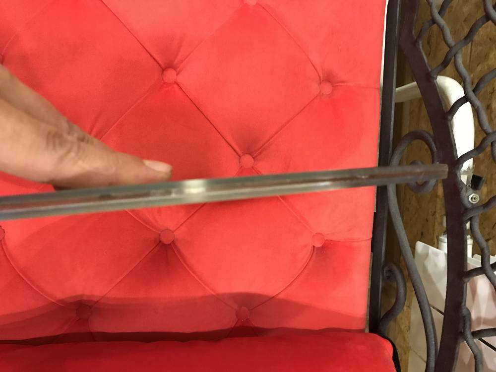

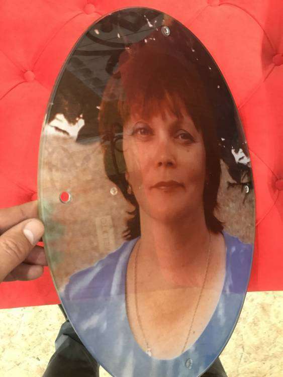

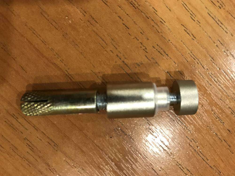

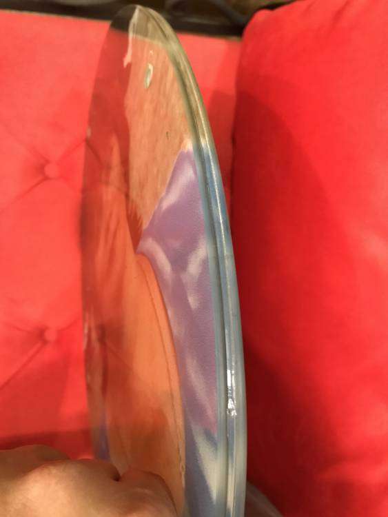

Денис1980 Опубликовано 27 сентября, 2017 Опубликовано 27 сентября, 2017 1 минуту назад, basilok сказал: Лично я к этой теме интерес уже потерял. Чисто реклама и не более. Мне стало понятно от куда ноги растут !!!! Реклама действует на не информированных, а кто шарит в технологиях тот все поймет и сразу !!!! https://sibglass.all.biz/ Это Ваше мнение. Мы делаем красиво и Вас это коробит. А на данный момент да Вы очень хорошо прорекламировали данную компанию. 23 минуты назад, Филимон сказал: Денис1980 Скиньте хоть 3-5 готовых работ. Стекло и держатели. Прошу прощения за некачественное фото.

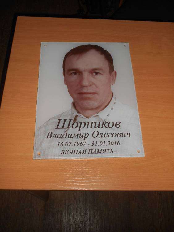

basilok Опубликовано 27 сентября, 2017 Опубликовано 27 сентября, 2017 1 час назад, Денис1980 сказал: Мы делаем красиво и Вас это коробит. А на данный момент да Вы очень хорошо прорекламировали данную компанию. 1 час назад, Филимон сказал: Если для Вас краснеющие белки на глазах это красиво, то ДА, красиво но только для Вас. Если действительно ведется полноценный высокотемпературный обжиг краски, то имеет место быть и реклама не будет лишней. Только вот зачем тогда второй слой стекла, ведь после обжига все прекрасно будет держаться и стойкость изображения не пострадает ???? На толстом стекле деколь смотрится отменно и особенно если с краев снимается фаска. Кто то и это красивым считает !!!http://uploads.ru/QA45R.jpg Было нормально и время сделало свое. На стекле давно люди делают деколь и вот пример http://www.sferapf.ru/production/ritualnaya_fotokeramica/foto_na_stekle/ . Стекло имеет место быть, но только высокотемпературный обжиг. Это гарантированная стойкость и долговечность. А вот и бяка не простительная !!!!! Почему изображение прозрачное !!!! У деколи на стекле делается глухая белая подложка. Что мешает Вам сделать её.??? Только в деколи она сделана покрытием белой эмали с последующим высокотемпературным обжигом. Почему у Вас так прозрачно ???? Не по этой ли причине Вы подставили овал на красный фон, а второе изображение на стол положили ???? Вы что, таким способом бяку скрыть пытаетесь ???Представляю как смотрится в живую на руках !!! Вот и красота Ваша туфтовая вылезла !!!! 3
basilok Опубликовано 27 сентября, 2017 Опубликовано 27 сентября, 2017 А я могу объяснить !!!! Если Вы сделаете белую подложку, то изображение поблекнет, так как слишком тонкий слой краски ложит струйная печать. У деколи краски глухие и подложка белая только увеличивает контраст и облагораживает. У Вас же печать полупрозрачная и белая подложка высветлит и без того не контрастное изображение !!!! Это как раз и есть, оптическая плотность красителя.

basilok Опубликовано 28 сентября, 2017 Опубликовано 28 сентября, 2017 6 часов назад, Денис1980 сказал: Стесняюсь спросить, Вы какие краски используете для железа? Если Вы намекаете про долговечность металлических эмалированных овалов , то примитивно это. Сами подумайте, по сколько лет эмалированная посуда служит у людей ???? Чайник по 2-3 раза за день нагревается и остывает. Если его не забывать на плите , когда вода испаряется , то и в таком режиме эксплуатации 10-15 лет чайник прослужит. У меня на даче чайнику лет 20 уже. Овалы ржавеют из за нарушения техпроцесса. Многие обжигают длительным обжигом и края овалов оголяются от прамера и эмали., вот и ржавеют. Многие сильно прикручивают крепеж и эмаль трескается, вот и ржавеет , да еще и сами шурупы ржавеют. Если вопрос о краске на изображении, так она такая же как и на фарфоре и керамограните - основа высокотемпературный пигмент. Что такое пигмент сами по гуглите. 7 часов назад, Денис1980 сказал: По фото где что лежало там и сфотографировал, по краснеющим белкам ретушёру, сборщику макетов запрещено влазить в фотографию и что-то менять. Да нам всё равно кто и как делает деколи мы делаем по другому. Я не даю советы и не прошу у Вас, а просто показал как это выглядит у нас. Вы очень хорошо осведомлены в этом вопросе, жаль что не встретил Вас когда начинал работу со стеклом. Но на данном этапе всё устраивает. Советы Вам ни кто и не дает. Изображение Вы сами подсунули под красную подложку. Без подложки еще больше было бы заметно что изделие прозрачное. Вы так и не ответили : почему оно прозрачное или для чего. А вот против стекла я ни чего не имею и оно имеет место быть. Если делать изделие высокотемпературными красками с обжигом, то оно простоит больше фарфора и больше керамогранита, так как вообще не впитывает влаги и улица, можно сказать, на стекло действует не так как на фарфор или камень. И это факт. Только вот струйная печать для обжиговой технологии не катит и я уже это объяснял. Конечно же хочется работать, да и можно работать, только это получается конкуренция цифровой лазерной деколи. А струйная прямая печать керамическими красками не может конкурировать с деколью по ряду технических проблем, которые в настоящее время не решаемы, да и вряд ли решатся. Вы можете себя тешить сколько хотите, но идея печатать керамическими красками на прямую, это идеей так и останется. Краски сделать можно, печатать можно, но нормального обжига не получить. Если бы тот кто заморачивается прямой печатью знал особенности технологии обжига, то и забросил бы сразу эту идею. А вот реализовав её в жизнь, она получится не жизнеспособной. Это если у Вас действительно технология с обжигом, если же Вы работаете без обжига, то про это не стоит и рассуждать-гиблое дело !!!! Поспорить можно с человеком, а вот с физическими и химическими законами спорить бессмысленно !!! 7 часов назад, Денис1980 сказал: Вы очень хорошо осведомлены в этом вопросе, жаль что не встретил Вас когда начинал работу со стеклом. В настоящее время, это мой хлебушек...........
Денис1980 Опубликовано 29 сентября, 2017 Опубликовано 29 сентября, 2017 Я говорю про покраску сварных и кованых изделий (ограды столы лавки) человек даёт гарантию 25 лет. Это бред. По поводу металлокерамики человек прикрутит на светлый гранит ржавыми болтами, саморезами и потом эта ржавчина и на табличке и на памятнике ни какая химия на берёт в этом году пару снимал и переполировывал.
