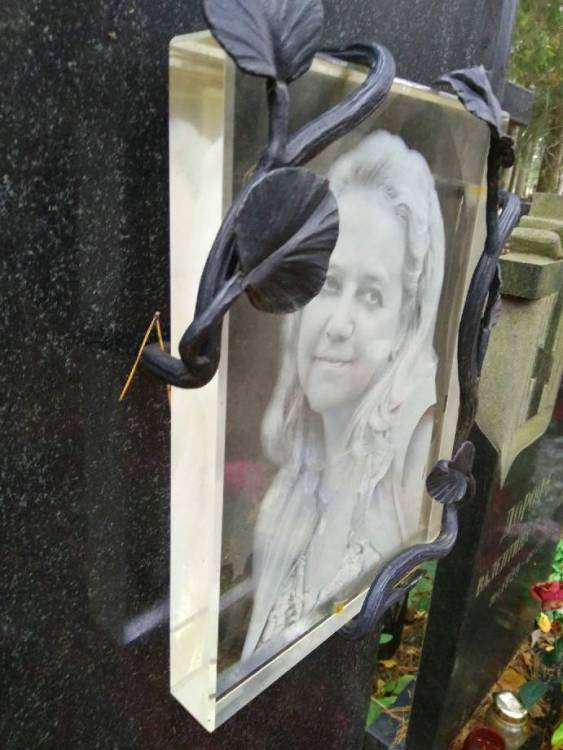

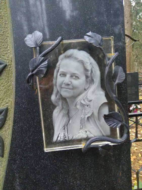

Дмитрий Ivanovich Опубликовано 10 ноября, 2018 Опубликовано 10 ноября, 2018 Вот сегодня увидел , защита портрета на стекле от выгорания 2
zelenok Опубликовано 11 ноября, 2018 Опубликовано 11 ноября, 2018 Вот лазером в стекле и ничего ни красить, ни защищать не надо. Этот портрет стоит больше 12 лет, кто делал-не знаю. Одни местные керамисты пальцы гнули-смогём, типа, привозили аховый образец -суперфото с обложки в толстенном стекле и с фацетами, но не задалось видать-в отказ пошли, как дело к заказу подошло, видать чужим образцом хвастались Такого рода портрет у нас становится очень востребованным, но даже поиск клиентов по конторам на даёт достойного результата-видимо рекламу дают с гигантским ценником ради ассортимента, но всё равно не берутся делать. Кто сдаст достойного производителя, не наживы ради, а для удовлетворения спроса? Ростовские обещали свет пролить, но что-то молчат, как рыбы об лёд 1
Cutting Опубликовано 12 ноября, 2018 Опубликовано 12 ноября, 2018 @zelenok Еще ближе нет возможности сфотать? Не совсем понятно толстое стекло или составное...клееное и так далее. Не понятно как закреплено на камне, именно самим портретом как? А так думаю нет проблем, лишь бы само фото с которого делать надо. было по качественнее, и все.
zelenok Опубликовано 12 ноября, 2018 Опубликовано 12 ноября, 2018 3 минуты назад, Cutting сказал: было по качественнее, и все Не-не, там вся хитрость в том что толстенное стекло вспенено внутри немного переделанным волоконным маркером.Да, к качеству фотографий этот метод требователен.
Cutting Опубликовано 12 ноября, 2018 Опубликовано 12 ноября, 2018 @zelenok тогда смущает Этот портрет стоит больше 12 лет, кто делал-не знаю. Была ли в то время такая технология. и размер стекла для волоконника и его технологии двенадцати летней давности, тоже наводит на большие сомнения А так почему и хотелось увидеть ближе...
zelenok Опубликовано 12 ноября, 2018 Опубликовано 12 ноября, 2018 3 минуты назад, Cutting сказал: кто делал-не знаю. Делали в Питере, клиент придёт-уточню кто конкретно.У Москвичей опасается заказывать-короче все похожи на разводил А технологии лет двадцать. Держал в руках образец от таких-же "разводил"-керамистов, сфотографировать просил управляющего цехом, завтра фотку у него стяну-залюбуешься.
Cutting Опубликовано 12 ноября, 2018 Опубликовано 12 ноября, 2018 Что то не стыкуется все равно. Пробовал маркером по граниту...классно, тонко, но размер поля ограничен. И практически неприменим. Поэтому. И для стекла тоже. А с увеличением рабочего поля увеличивается стоимость аппарата, а применения 0 Очень узкая направленность.
zelenok Опубликовано 12 ноября, 2018 Опубликовано 12 ноября, 2018 1 минуту назад, Cutting сказал: но размер поля ограничен Ну, на вставках такого плана сильно большое поле и ненужно.
Cutting Опубликовано 12 ноября, 2018 Опубликовано 12 ноября, 2018 @zelenok Ты не понял. У аппарата размер поля ограничен...))) А так, если бы 12 лет назад уже что то могли, то как бы за это время все развилось бы. Ан нет...(((((
zelenok Опубликовано 12 ноября, 2018 Опубликовано 12 ноября, 2018 7 минут назад, Cutting сказал: то как бы за это время все развилось бы Да щас китайцы для сувенирки торгуют это оборудование на право и налево, достаточно длительное время, обзывают три-дЭ, со всеми вытекающими ценниками и разчитанно оборудование на небольшие пирамиды и кубы. А раньше у нас только у энтузиастов в НИИ было оборудование и желание что-то вытворить
