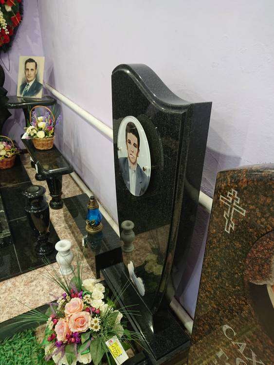

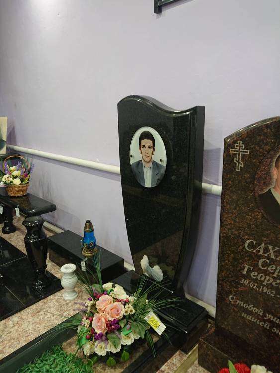

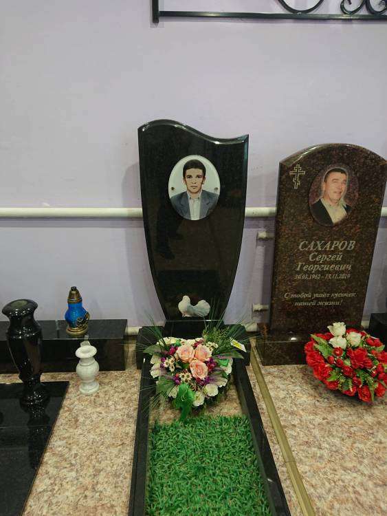

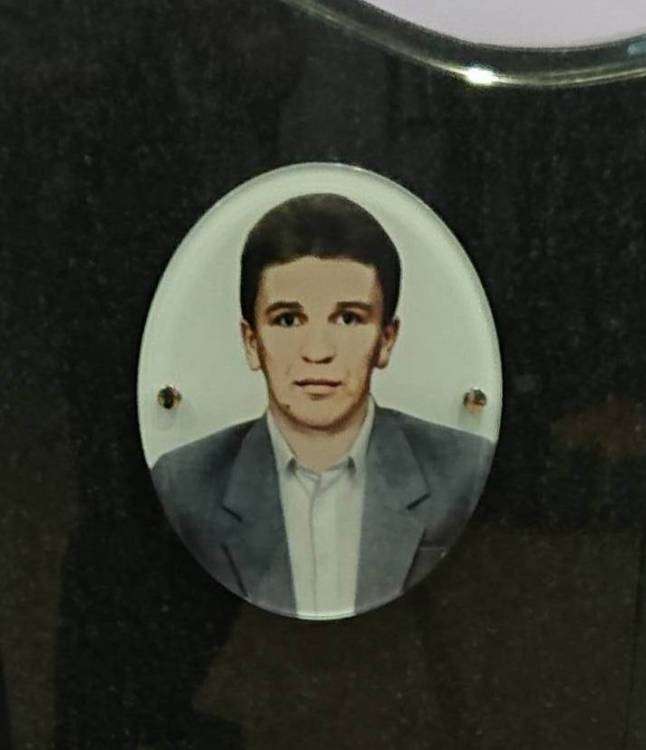

Владимир1986 Опубликовано 18 сентября, 2021 Опубликовано 18 сентября, 2021 48 минут назад, КАМЕНОТЁС сказал: Так что впереди еще будет опыт новый. Там всё просто... Вот такой вариант делайте, на двух либо четырёх точках крепления... Утапливать стекло в камень как керамику, считаю полнейшим кощюнством... Есть ещё один вариант крепления, но он сложный и соответственно очень дорогой... 1
zelenok Опубликовано 18 сентября, 2021 Опубликовано 18 сентября, 2021 5 минут назад, Владимир1986 сказал: Утапливать стекло в камень как керамику, считаю полнейшим кощюнством... А чо-кокнул потом, лет через 15, и заменил.
basilok Опубликовано 18 сентября, 2021 Опубликовано 18 сентября, 2021 Владимир1986, по мне , так лучше на струйном принтере с напылением сделать , чем такое качество на стекле. 1
Владимир1986 Опубликовано 18 сентября, 2021 Опубликовано 18 сентября, 2021 13 минут назад, basilok сказал: по мне , так лучше на струйном принтере с напылением сделать , чем такое качество на стекле. Согласен, качество фото не очень, другого не было, но в живую смотрится отлично... 👍
basilok Опубликовано 18 сентября, 2021 Опубликовано 18 сентября, 2021 (изменено) 31 минуту назад, Владимир1986 сказал: в живую смотрится отлично... 👍 Возможно. Керамику и стекло вообще сложно качественно сфотографировать. Изменено 18 сентября, 2021 пользователем basilok
Руслан Опубликовано 18 сентября, 2021 Опубликовано 18 сентября, 2021 4 часа назад, Владимир1986 сказал: Согласен, качество фото не очень, другого не было, но в живую смотрится отлично... 👍 Смотрится по колхозному. Уж извини. Форма.Крепление.Выбранный ракурс.Исполнение . Вообщем такое на выставку -это полное не понимание того что хотите продать. Хотя возможно вы просто и не понимаете. А вот лучше расскажи о соседнем..это плитка раскрашенная ? Еще вопрос...а классическую керамику вы утапливаете? Умеете ? Она есть на выставке ? Покажешь?

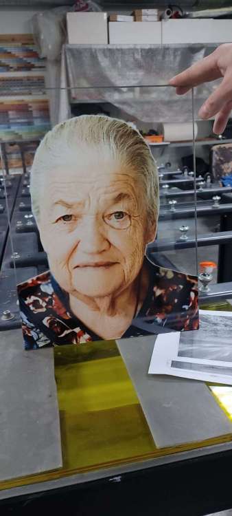

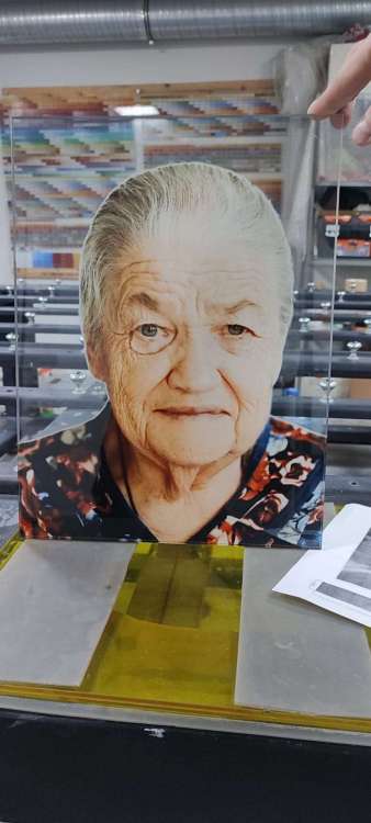

KhMS Опубликовано 9 марта, 2023 Опубликовано 9 марта, 2023 В 20.03.2022 в 22:50, Дмитрий Ivanovich сказал: Специалисты по портрету на стекле, скажите возможно ли сделать портрет на стекле без подложки с обратной стороны, чтобы портрет просматривался с обеих сторон ? Обжиговый метод . Или подложка обязательна? Всем добрый день! Мы, вот такие делаем портреты на осветленном и закаленном стекле. Керамические чернила, обжиг. Стороны отличаются по яркости и с тыльной стороны выглядит как отражения, те картинка перевернута. Если добавлять слои белых чернил с тыльной стороны, те делать подложку, то соответственно лицевая станет ярче, а тыльная более блеклой. 1
Владимир1986 Опубликовано 9 марта, 2023 Опубликовано 9 марта, 2023 2 минуты назад, KhMS сказал: Всем добрый день! Здравствуйте, какие крепления вы предлогаете клиенту для двустороннего стекла????
KhMS Опубликовано 9 марта, 2023 Опубликовано 9 марта, 2023 (изменено) 7 минут назад, Владимир1986 сказал: Здравствуйте, какие крепления вы предлогаете клиенту для двустороннего стекла???? Добрый день, Владимир! Как правило устанавливается в пазы с заполнением автомобильным герметиком и запасом на сужение/расширение. Тогда делаем отступ от краем портрета. На фото просто образец двустороннего изделия, показывающий именно печать. Изменено 9 марта, 2023 пользователем KhMS
