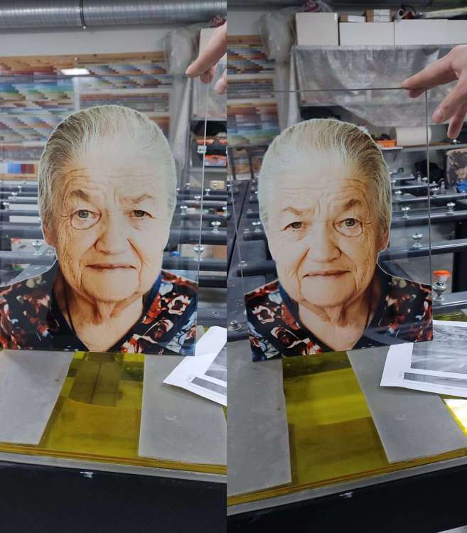

Владимир1986 Опубликовано 9 марта, 2023 Опубликовано 9 марта, 2023 6 минут назад, KhMS сказал: Как правило устанавливается в пазы с заполнением автомобильным герметиком и запасом на сужение/расширение. Тогда делаем отступ от краем портрета. На фото просто образец двустороннего изделия, показывающий именно печать. Просто думал может на фурнитуру ставите типа для ванных комнат, хотелось бы глянуть на маленький оккуратные крепления.... Паз дело хорошее, но для него подойдёт только стелла из двух половинок... 👍
KhMS Опубликовано 9 марта, 2023 Опубликовано 9 марта, 2023 9 минут назад, Владимир1986 сказал: Просто думал может на фурнитуру ставите типа для ванных комнат, хотелось бы глянуть на маленький оккуратные крепления.... Паз дело хорошее, но для него подойдёт только стелла из двух половинок... 👍 Бывает и такое, просят сделать отверстия под подобный крепеж выглядящий как "ушки". К сожалению нет фотографий установленного.( Были варианты когда две стороны убирались в паз, а остальные открыты.
basilok Опубликовано 9 марта, 2023 Опубликовано 9 марта, 2023 (изменено) При печати цвет синтезируется по законам модели CMYK и белая подложка обязательна. Без белого изображение будет убогим. При просмотре распечатки, цвета красителя вычетаются из белого , а отраженные являются стимулами для глаза. Как бы выглядел седой волос у бабули без белого ??? Как бы выглядели белки глаз без белого ??? Как бы выглядели белые места на платье без белого ??? Все было бы прозрачным !!! На фотослайдах краситель прозрачный, а вот пигмент для обжиговой деколи нет. Зачем делать изображение прозрачным при использовании пигмента который не прозрачный ??? И куда деваться от ассиметрии лица которое присутствует практически у большинства ??? Изменено 9 марта, 2023 пользователем basilok
KhMS Опубликовано 9 марта, 2023 Опубликовано 9 марта, 2023 Добрый день, basilok! Цитата Как бы выглядел седой волос у бабули без белого ??? Как бы выглядели белки глаз без белого ??? Как бы выглядели белые места на платье без белого ??? Все было бы прозрачным !!! Про полное отсутствие белого никто и не говорил, речь шла о плотной белой подложке, насколько я понял. Как Вы ведите на фото, белый присутствует. Цитата Зачем делать изображение прозрачным при использовании пигмента который не прозрачный ??? Не понял Вас, поясните пожалуйста. Цитата И куда деваться от ассиметрии лица которое присутствует практически у большинства ??? Это проблема конкретно деколи, где надо совместить два изображения и тогда встает проблема симметрии, тк детали одной стороны начинают вылезать за поля другой. Тут такой проблемы нет, тк это две стороны одного изображения.

KhMS Опубликовано 9 марта, 2023 Опубликовано 9 марта, 2023 Только что, zelenok сказал: @KhMS Так насколько оно стойкое, это изображение, каков срок на солнышке до начала изменений в цветах/насыщенности? Тема модна и на слуху, народ спрашивает, но после грамотной консультации остерегается платить за моду Добрый день, zelenok! Все как у деколи, пигмент в чернилах на основе керамики, как следствие отличная стойкость перед УФ. Срок службы аналогичен изделиям сделанным деколью, от 25 лет.

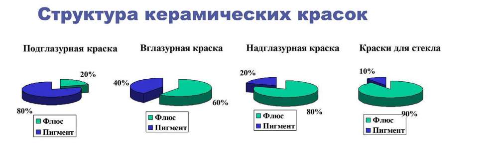

basilok Опубликовано 10 марта, 2023 Опубликовано 10 марта, 2023 (изменено) 6 часов назад, KhMS сказал: Если не затруднит, поделитесь ссылкой. Буду признателен. Не вижу смысла этим заморачиваться. Могу сказать по этому вопросу многим известные правила тонкости обжиговой технологии. Слой краски при обжиге должен быть от и до. Как тощий слой краски , так и плотный слой краски при обжиге дает брак. Чернила для струйной печати на 90% жидкость. Не стоит изобретать велосипед, когда все давно отработано и опробавоно на практике технологически . Кто этого не знает тот и мудрить пытается. Да и еще есть такое понятие как укрывистость краски. Изменено 10 марта, 2023 пользователем basilok 1 1

KhMS Опубликовано 12 марта, 2023 Опубликовано 12 марта, 2023 Цитата Могу сказать по этому вопросу многим известные правила тонкости обжиговой технологии. Слой краски при обжиге должен быть от и до. Как тощий слой краски , так и плотный слой краски при обжиге дает брак. Чернила для струйной печати на 90% жидкость. Добрый вечер Как это опровергает возможность прямой печать чернилами с керамическим пигментом и последующим обжигом? Я дума, многое зависит от технологии, а технология это и краска/чернила, и температурные режимы, возможности оборудования и тд, все вместе взятое. Меняешь чернила – с вероятностью 99% вносишь изменения в технологию. Если необходимо то, в туже толщину слоя, температуру и время сушки, обжига и тд. Цитата Да и еще есть такое понятие как укрывистость крас В керамических чернилах для печати на стекле, мы используем чернила с соотношение пигмента к стекловидной основе 1:5. Если не ошибаюсь, приведенная Вами таблица, из презентации Гериуса аж 2003 года, с тех пор много чего в мире поменялось, да и у них самих. В 11.03.2023 в 09:54, severnyi сказал: Ждем китайцев!) Может что путное придумают! Добрый вечер. Главное, что бы нам что-то осталось) Они вроде в «Частного агента» заходят, может так и до овалов дойдут. Между прочим, у них они есть на кладбищах.
