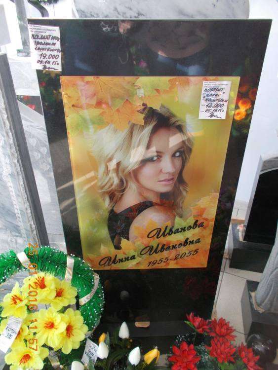

иркутянин Опубликовано 11 февраля, 2017 Поделиться Опубликовано 11 февраля, 2017 Особенность и уникальность этого вида ультрафиолетовой печати заключается в использовании специальных УФ отверждаемых красок. Краски, нанесенные на материал методом струйной печати, образуют пленку, которая в дальнейшем прочно закрепляется на основе, т.е. чернила при печати не проникают в структуру материала, а мгновенно затвердевают под воздействием УФ ламп. Изображение, нанесенное на поверхность, сохраняет яркость и насыщенность цветов достаточно долгое время (минимум 15 лет по результатам сертификационных испытаний), выдерживает высокие эксплуатационные нагрузки, перепады температур, погодные явления, такие как снег, дождь,ветер или солнечное излучение. УФ-уф-уф))печать Ссылка на комментарий
basilok Опубликовано 11 февраля, 2017 Поделиться Опубликовано 11 февраля, 2017 3 часа назад, Руслан сказал: P.S. Памятник макаровы мне тоже кажется фотошопом...и особенно вон те на заднем плане и слева синий... Руслан, посмотрел сам !!!! Да, там галимый фотошоп !!!! Я же написал, что взял изображение в сети. Цель не работу показать была. Ну и что из того, что там фотошопили ??? Я большее скажу, что качество изображения там ниже среднего и я бы с такой оригинал ни когда не отправил бы на печать !!! В реале будет еще лучше, чем на изображении. Уже пишу всем остальным. Почему же Вы все промолчали вот про это, и стали перекашивать на фотошоп ??? Разве не лажа смотрится с черной вставкой на светлом камне ??? Я частенько такую туфту вижу. Деколь 100% была бы лучше !!!! Ссылка на комментарий
kalistratoff Опубликовано 11 февраля, 2017 Поделиться Опубликовано 11 февраля, 2017 @basilok так мы так делаем в 80% а керамики 20% , предлагая клиентам и то и то . Выбирает клиент - почему? То что выставил @иркутянин на румынские очень смахивает или хохлому. Настойчиво убеждать клиентов не имеющих понятия в ритуалке? Где выход? Ссылка на комментарий
basilok Опубликовано 11 февраля, 2017 Поделиться Опубликовано 11 февраля, 2017 3 часа назад, иркутянин сказал: Чтобы заняться гравировкой,нужно закупить памятник,нужно помещение и много чего нужно! Ты сам то веришь в то что пишешь? Да гравировкой, в подавляющем большинстве и занимаются именно те , кто изготовлением памятников занимается. Лично я не знаю ни одного гравировщика, который бы закупал памятник для того что бы сделать на нем гравировку. Кто делает памятники, те и нанимают гравировщиков со стороны или содержат штат. Именно по этой причине и продвигается ими гравировка, так как её им легче реализовать в плане изготовления. Деколь уже прибавляет больше заморочек в производстве. Есть производители памятников, которые и лазерники имеют для деколи. Ссылка на комментарий
GRUDOJNIK-HAWЁR))) Опубликовано 11 февраля, 2017 Поделиться Опубликовано 11 февраля, 2017 Только что, иркутянин сказал: Особенность и уникальность этого вида ультрафиолетовой печати заключается в использовании специальных УФ отверждаемых красок. Краски, нанесенные на материал методом струйной печати, образуют пленку, которая в дальнейшем прочно закрепляется на основе, т.е. чернила при печати не проникают в структуру материала, а мгновенно затвердевают под воздействием УФ ламп. Изображение, нанесенное на поверхность, сохраняет яркость и насыщенность цветов достаточно долгое время (минимум 15 лет по результатам сертификационных испытаний), выдерживает высокие эксплуатационные нагрузки, перепады температур, погодные явления, такие как снег, дождь,ветер или солнечное излучение. УФ-уф-уф))печать ты где это отрыл?надо убить немедленно изобретателя.многих же учёных тихо убрали,например за вечную лампочку,за топливо на водной основе!а мне вот теперь эта пестрота покоя давать не будет! Ссылка на комментарий
basilok Опубликовано 11 февраля, 2017 Поделиться Опубликовано 11 февраля, 2017 3 минуты назад, kalistratoff сказал: @basilok так мы так делаем в 80% а керамики 20% , предлагая клиентам и то и то . Выбирает клиент - почему? То что выставил @иркутянин на румынские очень смахивает или хохлому. Настойчиво убеждать клиентов не имеющих понятия в ритуалке? Где выход? Так я и не говорю, что гравировка не нужна !!!! Это те кто к гравировке ближе, начинают выискивать "ущербность" деколи, а я всего лишь отвечаю. Клиент сам решает за что ему заплатить деньги. Руслан писал, что изделие с деколью физически мизер выстоит. По наводке я выложил терракоту, а это проще говоря обычная глина обожженная и покрытая пигментированной глазурью. Как видим и больше 500 лет простояло изделие на надгробии. УФ печать, которую иркутянин выложил, так это для меня не ново. Я хорошо помню как сублимация пыталась потеснить деколь и чем это обернулось. УФ печать и раньше пыталась подвинуть деколь , продавая в 5-7 раз дешевле фото панно на керамической плитке. И это я видел в живую, когда в предбанниках и ванных комнатах все отваливалось хлопьями из за влажности и микроорганизмов и грибков, съедающих лаковую основу. Даже гранит микроорганизмы разрушают, а уж лак, как органика, для стойкости слабоват. Тут по большей части продавцы оборудования рекламируют, а клюнувшим на их рекламу уже деваться некуда, вот и пытаются впаривать. Ссылка на комментарий
basilok Опубликовано 11 февраля, 2017 Поделиться Опубликовано 11 февраля, 2017 14 минуты назад, GRUDOJNIK-HAWЁR))) сказал: ты где это отрыл?надо убить немедленно изобретателя.многих же учёных тихо убрали,например за вечную лампочку,за топливо на водной основе!а мне вот теперь эта пестрота покоя давать не будет! Эта пестрота не тебе покоя давать не будет, а тем кто её продал. Скоро к ним по домам начнут ходить клиенты с разборками. Баннеры с рекламой не более 3 лет стоят и то через 2 года явное выцветание краски видно. УФ лак, как быстро затвердел от ультрафиолета, точно так же и мутнеет от него же........ Ссылка на комментарий
иркутянин Опубликовано 11 февраля, 2017 Поделиться Опубликовано 11 февраля, 2017 14 часа назад, basilok сказал: Ты сам то веришь в то что пишешь? 14 часа назад, basilok сказал: Лично я не знаю ни одного гравировщика, который бы закупал памятник для того что бы сделать на нем гравировку. Устанавливал ,только не я,но за косяки установки люлей,тоже я получал И даже на шашлык,в лето 2016,тоже я,так и не доехал 14 часа назад, GRUDOJNIK-HAWЁR))) сказал: ты где это отрыл? Это шапито))) давно по Россеюшке,двинуть пытаются Ссылка на комментарий
basilok Опубликовано 11 февраля, 2017 Поделиться Опубликовано 11 февраля, 2017 13 часа назад, иркутянин сказал: Устанавливал ,только не я,но за косяки установки люлей,тоже я получал И даже на шашлык,в лето 2016,тоже я,так и не доехал Посмотрел. ДОСТОЙНО уважения. Если и дальше будешь так работать в одиночку, то постарайся приготовить себе самому памятник заранее , что бы родственников от хлопот оградить. Надорвешься !!!!! Ссылка на комментарий
иркутянин Опубликовано 11 февраля, 2017 Поделиться Опубликовано 11 февраля, 2017 С конца.лета уже нанял))) А памятник .мне не надо.мне крест из листвяка))))Мне гранит УЖЕ ЗНАЕШЬ ГДЕ)))) Ссылка на комментарий
basilok Опубликовано 11 февраля, 2017 Поделиться Опубликовано 11 февраля, 2017 19 минут назад, иркутянин сказал: С конца.лета уже нанял))) А памятник .мне не надо.мне крест из листвяка))))Мне гранит УЖЕ ЗНАЕШЬ ГДЕ)))) Вот и у меня ,матушка покойная, ни фотографии ей не нужно, ни памятника -только крест с надписью. Такая воля при жизни была. Ссылка на комментарий

vintik Опубликовано 31 марта, 2017 Поделиться Опубликовано 31 марта, 2017 У нас вот какую штуку ритуальщики предлагают как делают не знаю, ссылка на оригинал https://ok.ru/group/57724648357938/album/57724649930802/815062210610 Ссылка на комментарий
Зардич Опубликовано 31 марта, 2017 Поделиться Опубликовано 31 марта, 2017 Это уф печать, к гадалке не ходи. Мебельщики в ритуалку рвутся денег нарубить по лёгкому. Так будет чуть позже! Крупнее. На другой, не солнечной стороне, точно такая же картина маслом. Ссылка на комментарий
Филимон Опубликовано 31 марта, 2017 Поделиться Опубликовано 31 марта, 2017 Все это от лукавого. Есть точечный портрет, есть керамика и фсе, не надо больше ни чего))) Ссылка на комментарий

gravisto Опубликовано 28 апреля, 2017 Поделиться Опубликовано 28 апреля, 2017 В 31.03.2017 в 22:33, Зардич сказал: Это уф печать, к гадалке не ходи. Мебельщики в ритуалку рвутся денег нарубить по лёгкому. Так будет чуть позже! Крупнее. На другой, не солнечной стороне, точно такая же картина маслом. На телефоне плохо видно , а что там ни так с портретом? Заманивают яркими красками , а керамисты говорят , что это г.., и только Печь , но тогда себестоимость дороже керамогранита выходит , и в тоже время многие мастерские VIP памятники делают со стеклом , либо не договаривают клиенту о возможных последствиях , либо просто обманывают. Клиенты спрашивают и хотят стекло , либо молодёжь , либо те кто давно установил памятник и хотят заменить его с хорошей фотографией (был металл теперь надо красиво , как в интернете) , производители фото на стекле , что скажите про долговечность на выцветание ? ультрафиолет? Гарантия? Ссылка на комментарий
ibucov Опубликовано 28 апреля, 2017 Поделиться Опубликовано 28 апреля, 2017 Скоро как новогодние открытки будут памятники) Ссылка на комментарий
vladimir mudrov Опубликовано 28 апреля, 2017 Поделиться Опубликовано 28 апреля, 2017 Скоро и на ваших просторах появится сее чудо. Стекло. Ссылка на комментарий
